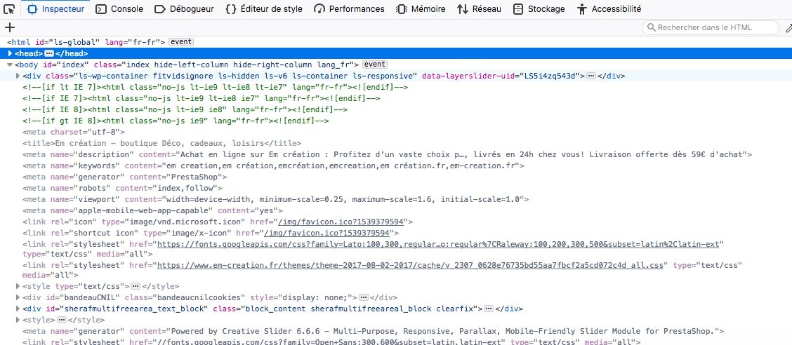

Manu-41 Posted April 10, 2019 Share Posted April 10, 2019 (edited) Bonjour, sur un site avec presta 1.6.1 je constate une différence d'affichage dans le nav. Une marge vient s'ajouter au dessus du NAV. Normalement le NAV est à 29px en hauteur, mais ca le rend plus grand maintenant. je constate la différence sur chrome, mais pas sur firefox. Auriez vous une idée? merci pour votre aide Edited April 11, 2019 by Manu1238 (see edit history) Link to comment Share on other sites More sharing options...

Mediacom87 Posted April 10, 2019 Share Posted April 10, 2019 En regardant juste le code source dans la console dev je constate surtout que tout est en vrac avec des données d'affichage dans le <head>. à mon avis ce slider a de gros soucis de développement. Vous avez aussi une erreur javascript sur des recherche de combinaisons, normalement cela ne devrait être que sur les pages produit ce genre de code. Link to comment Share on other sites More sharing options...
Eolia Posted April 10, 2019 Share Posted April 10, 2019 le problème vient de votre balise <head> qui ne doit pas être fermée dans le header.tpl et Chrome qui se croit plus intelligent que tout le monde décide de la fermer pour ne pas péter l'affichage. Sauf que c'est cacher la misère sous le tapis et tous vos css/js se retrouvent dans le body Link to comment Share on other sites More sharing options...
Manu-41 Posted April 10, 2019 Author Share Posted April 10, 2019 (edited) 1 hour ago, Eolia said: le problème vient de votre balise <head> qui ne doit pas être fermée dans le header.tpl et Chrome qui se croit plus intelligent que tout le monde décide de la fermer pour ne pas péter l'affichage. Sauf que c'est cacher la misère sous le tapis et tous vos css/js se retrouvent dans le body après avoir regardé dans le header.tpl, la balise est bien fermé. j'ai bien au début <head> et au millieur </head> étrange Edited April 10, 2019 by Manu1238 (see edit history) Link to comment Share on other sites More sharing options...

Manu-41 Posted April 11, 2019 Author Share Posted April 11, 2019 Problème trouvé, un TPL avec un mauvais encodage. merci encore pour vos réponses. Link to comment Share on other sites More sharing options...
