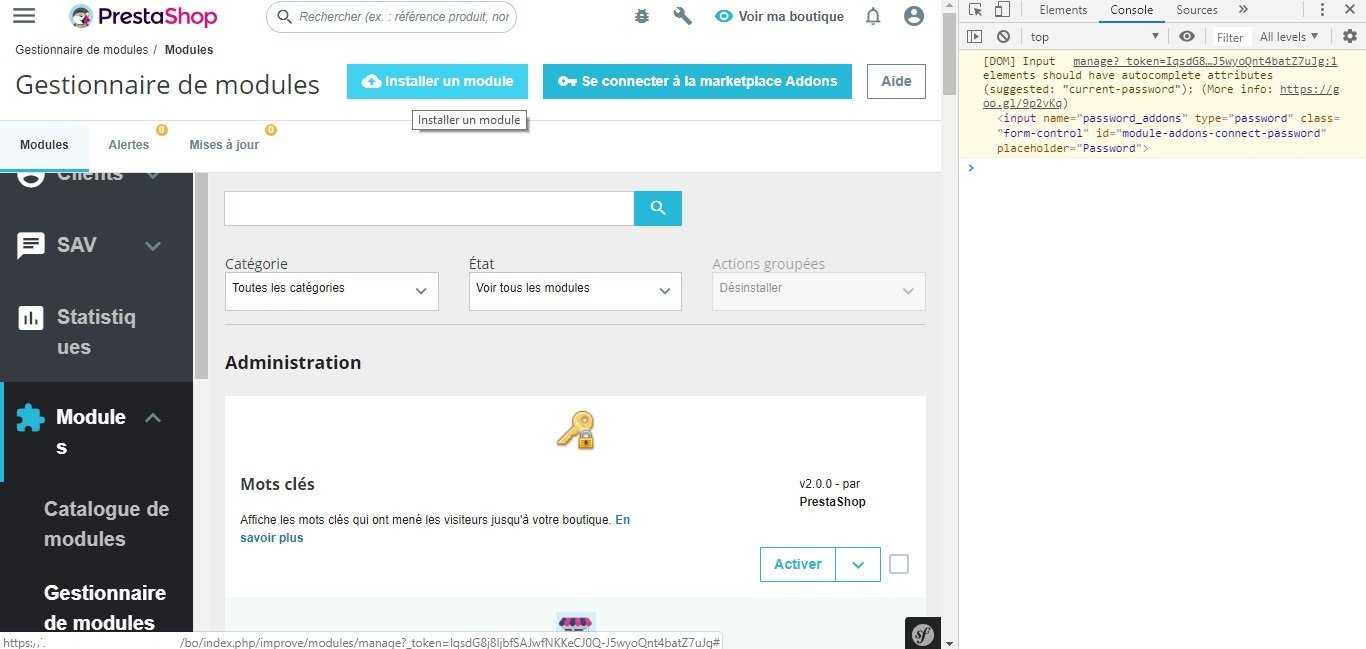

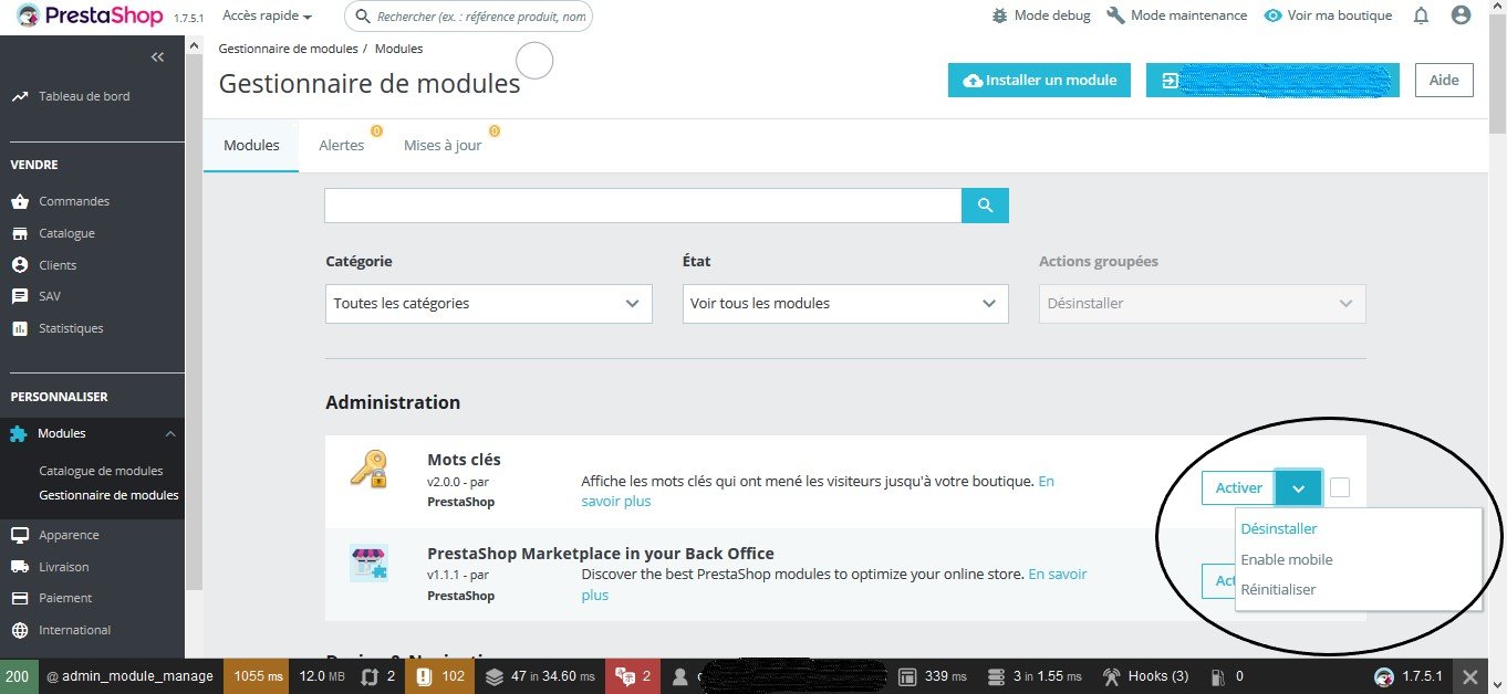

Ce petit menu ainsi que plein d'autres qui ne s'affiche pas quand je clique sur la flèche. Ainsi que la fenêtre installer un module qui ne s'affiche pas quand je clique sur le bouton du haut.
J'ai ceci : (une infobulle standard quand le problème du haut survient)
Au lieu de ça:

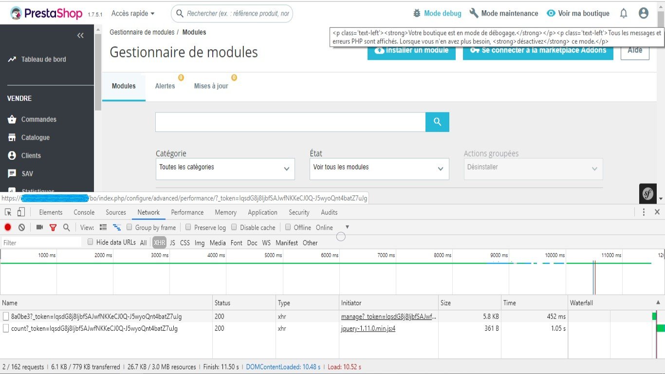

Voici ma console quand le problème survient:
Et l'onglet Network avec les requêtes XHR :
Merci en tout cas de prendre du temps pour m'aider ;)

La requête "manage" donne :
200 @ admin_module_manage
HTTP status 200 OK
Controller ModuleController :: manageAction
Controller classPrestaShopBundle\Controller\Admin\Improve\ModuleController
Route name admin_module_manage
Has session yes
Total time 2561 ms
Initialization time 1177 ms
Peak memory usage 26.0 MB
PHP memory limit 512 MB
 0
Errors 0
Warnings 100
Deprecations 1
Cache Calls 41
Total time 124.17 ms
Cache hits 38 / 40 (95%)
Cache writes 1
 2
Locale fr-FR
Missing messages 2
Fallback messages 0
Defined messages 88
Logged in as contact@monsite.com
Authenticated Yes
Token class UsernamePasswordToken
Firewall name main
Render Time 320 ms
Template Calls 992
Block Calls 329
Macro Calls 0
Database Queries 3
Query time 1.67 ms
Invalid entities 0
Second Level Cache disabled
0 Hooks called
Hook name Call(s)
No hook dispatched.
 0
Success 0
Errors 0
PrestaShop 1.7.5.1
Profiler token 7c9a79
PHP version 7.1.26   View phpinfo()
PHP Extensions xdebug APCu OPcache
PHP SAPI fpm-fcgi
Et l'autre requête "count" donne : {"count":0,"to_configure":0,"to_update":0}
