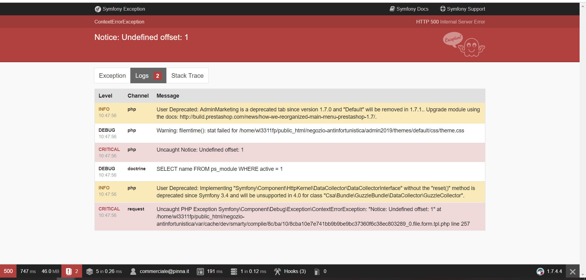

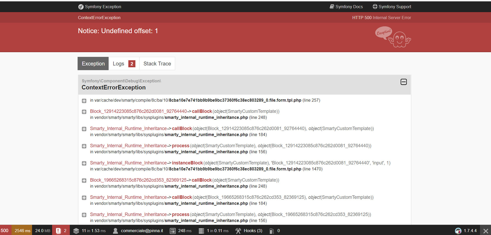

1) MODULO LINK WIDGET
Aggiungo nuovi blocchi ed è tutto ok, se voglio invece modificare quelli esistenti mi dà il seguente errore:

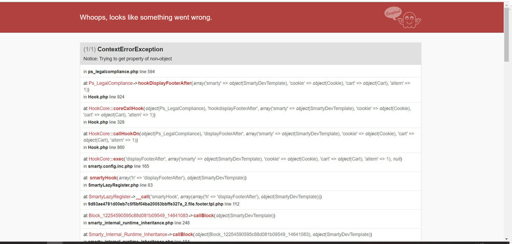

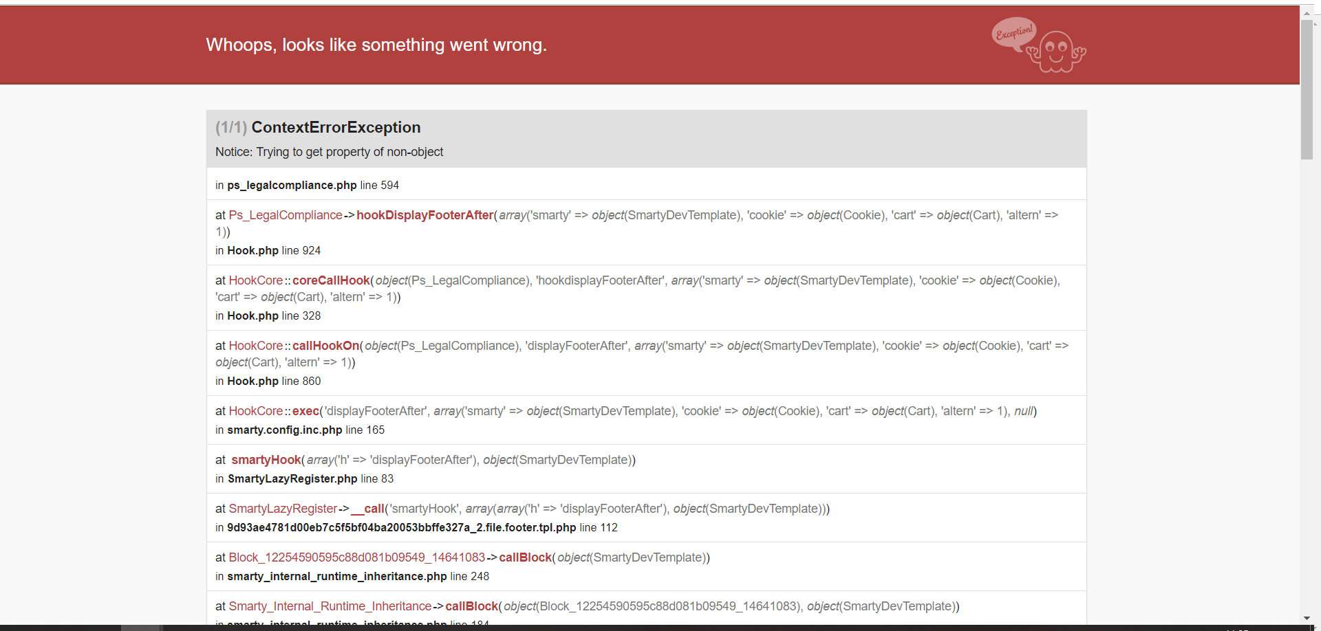

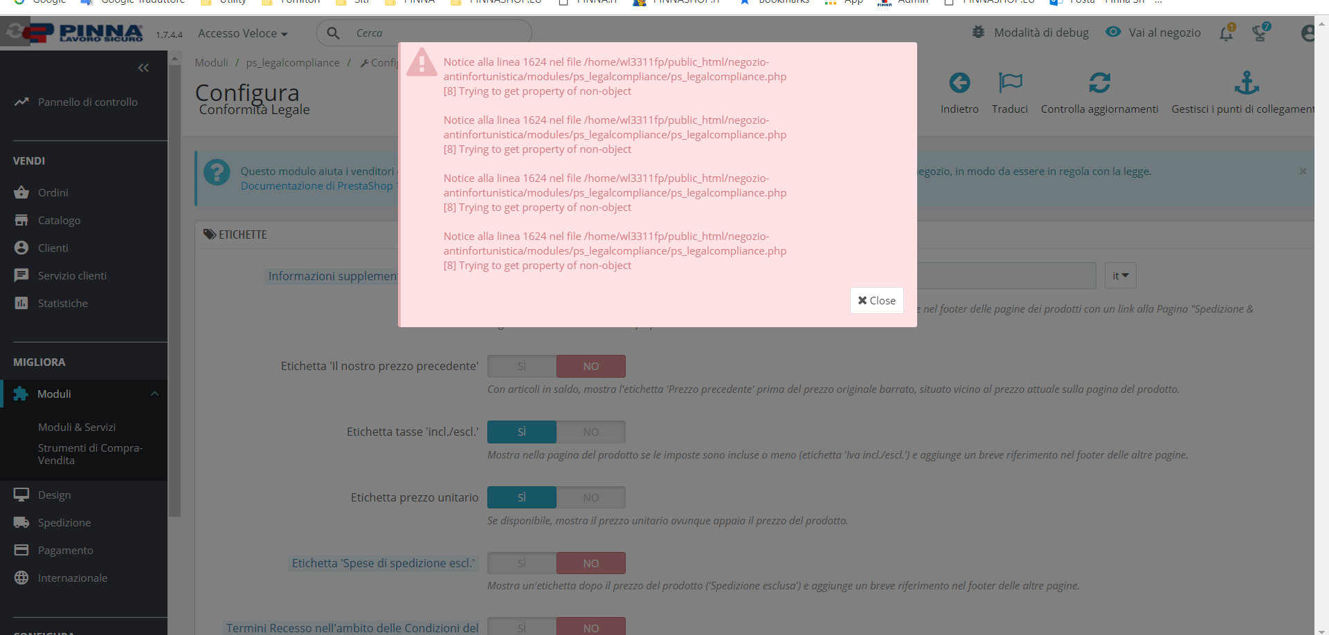

2) MODULO CONFORMITA' LEGALE
Riscontro sia errore in BO che nel Front
legalcompliance-error-bo.thumb.jpg.9a9e56c6df25464350587bcda5421774.jpglegalcompliance-error-fo.thumb.jpg.7b959c369d5ac11dfec3a606bfdd3b84.jpg
Premetto che uso un tema personalizzato ma lo sviluppatore mi ha già detto che non sono errori legati al suo template, che ho provato a ripristinare, disinstallare ed installare nuovamente i moduli, che ho provato disattivando i moduli aggiuntivi che magari potevano creare conflitti ma il problema persiste.
