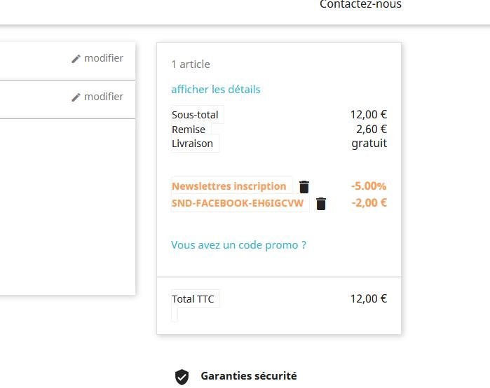

Valerie13 Posted February 24, 2019 Share Posted February 24, 2019 Bonjour, je suis nouvelle sur le forum, ça fait 2 jours que je cherches une solution pour mon problème mais je n'ai rien trouvé. comme indiqué dans le titre les remises ne s'appliquent pas sur un panier ou il n'y a que des produits virtuels j'ai essayée de multiples configurations au niveau des règles des remises, mais rien ne change, par contre la remise s'affiche, mais elle ne se déduit pas, sauf quand on ajoute un produit materialisé, j'ai donc essayé de configurer 1 remise avec uniquement les catégories de produits dématerialisés, sans plus de succès, je ne vois pas trop quoi faire de plus. le mode de livraison étant automatique pour les produits virtuels je ne peux pas ajouter le mode de transport et cocher cette condition lors de la création de la remise, mais toutes les catégories sont bien prisent en compte j'avoue être un peu perdue je suis sur Prestashop 1.7.5 mais le site est encore en prod. j'ai vidé le cache, je suppose qu'il doit y avoir une manip à faire quelque part mais je ne vois pas trop ni où ni quoi, j'ai même jeté un œil au fichier dans : 'classes\cart.php, mais je ne suis pas sure que se soit là et du coup j'ose pas trop y toucher, n’étant pas super calé en codage. si quelqu'un à une idée ce serait super :) je joint une capture du problème ou on voit bien que le calcul de la remise se fait, qu'il est correct mais qu'il ne s'impacte pas sur le total du panier Link to comment Share on other sites More sharing options...
Eolia Posted February 24, 2019 Share Posted February 24, 2019 C'est un bug de la 1.7, voir ici https://github.com/PrestaShop/PrestaShop/issues/10264 1 Link to comment Share on other sites More sharing options...
Valerie13 Posted February 24, 2019 Author Share Posted February 24, 2019 (edited) A big Merci à vous tout fonctionne. à présent comment faire pour marquer le topic comme résolu? encore un très grand merci bonne soirée Edited February 25, 2019 by Valerie13 (see edit history) Link to comment Share on other sites More sharing options...
