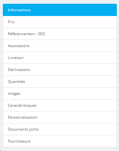

Stonda Posted June 29, 2019 Author Share Posted June 29, 2019 Merci @doekia je vais transmettre tes informations à un pro pour qu'il applique le ou les patches. A tout hasard j'ai copié dans un fichier word attaché le contenu du messages d'erreur que j'obtiens avec Chrome. Je ne sais pas si ça peut aider à comprendre d'où vient le problème ? DD jquery.docx Link to comment Share on other sites More sharing options...
doekia Posted June 29, 2019 Share Posted June 29, 2019 Franchement pourquoi pas un opéra pour nous donner tes messages d'erreur? Vous avez quoi tous comme problème avec le texte? Donc 95% de chance que tu ais un module tiers accroché à l'onglet shipping (directement ou indirectement) - module de transport - celui-ci provoque une erreur javascript. ça plante donc et les boutons ne redeviennent pas actif Link to comment Share on other sites More sharing options...
Stonda Posted June 29, 2019 Author Share Posted June 29, 2019 Désolé pour le roman, je pensais que ça pouvait être utile. Ton explication semble juste. Mais si un module tiers est accroché à l'onglet shipping, pourquoi ça provoque un bug avec Chrome et Firefox avec plusieurs modules mais pas avec Firefox developer ou Firefox en mode sans échec ? Link to comment Share on other sites More sharing options...
