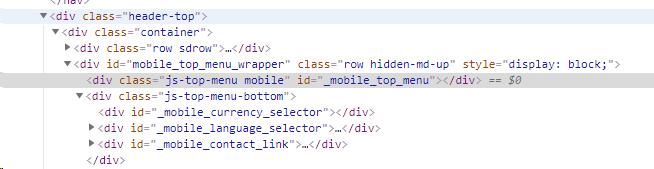

Eolia Posted February 16, 2019 Share Posted February 16, 2019 Ok Donc la div du menu est bien et passe en display block au click (vous voyez apparaitre les blocs devise et langue et le lien contactez-nous) mais le contenu du menu lui-même est vide. Cela ressemble donc plutôt à un problème javascript. Le module doit avoir une erreur ou un commentaire mal écrit qui fait crasher la compression et empêche les événements suivants. Le bloc menu n'est alors pas rempli. Contactez l'auteur du module. EDIT: Je viens de retester et il n'y a plus de menu du tout... et une erreur en prime Vous faites des tests ??? Link to comment Share on other sites More sharing options...

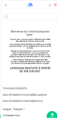

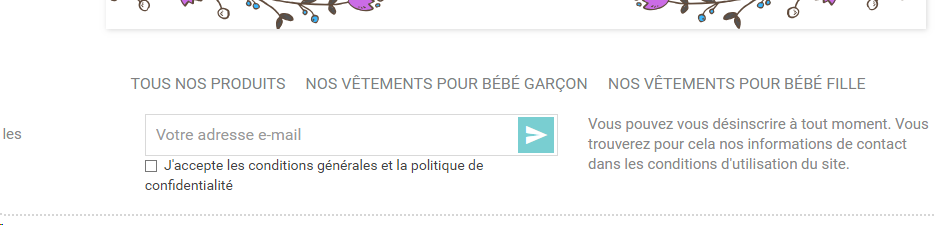

Eolia Posted February 16, 2019 Share Posted February 16, 2019 Ben maintenant il est là en desktop: Et là en mobile: Donc je pense qu'il faut le remonter dans Modules -> positions Link to comment Share on other sites More sharing options...
taophiledn Posted February 16, 2019 Author Share Posted February 16, 2019 J'essaie de le mettre à plusieurs endroit différents dans "display..." mais rien ne fait, ça ne revient pas comme avant.. Pourtant effectivement sur ordinateur et tablette ça roule.. Merci Link to comment Share on other sites More sharing options...
