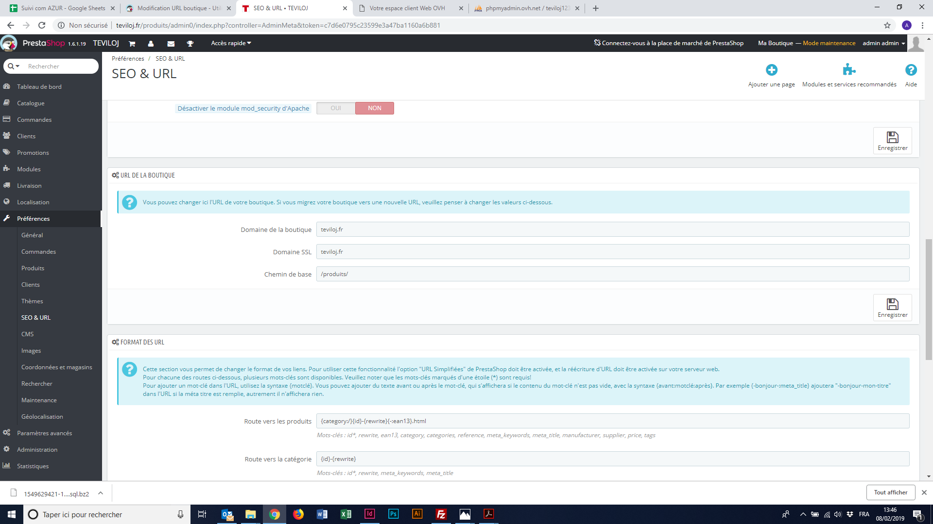

Mais peut être faut-il plutôt que je change ça depuis l'admin du module prestashop ?

En fait si, mais phpmyadmin ne vous montre que les 30 premières tables, c'est la page 1, il faut aller un peu plus loin^^
Là vous avez encore accès à votre BO car vous utilisez encore l'ancienne url ( avec /produits/) ce qui veut dire que vous n'avez pas effectué la première manip sur le ftp (renommage et déplacement de répertoires)
J'ai donné un ordre à respecter, mais si vous préférez faire comme il vous semble c'est à vous de voir...
