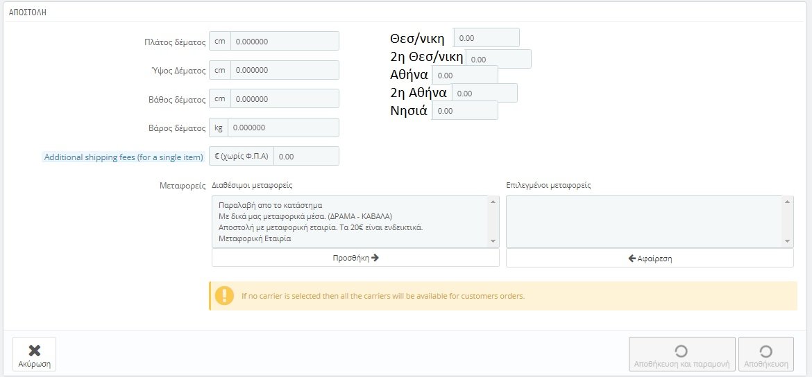

stokakis Posted February 3, 2019 Share Posted February 3, 2019 Χαιρετώ την ομάδα, Όπως γράφω και στον τίτλο ενδιαφέρομαι να βρω κάποιον να φτιάξει ένα module, το module στην ουσία θα είναι για μεταφορικά. Δηλαδή, θέλω να ορίσω κάποια ΤΚ ως ¨Θεσσαλονίκη¨ (όποιος ΤΚ αρχίζει απο 54,55,56 και 57) και ανάλογα για κάποια άλλα ΤΚ αντίστοιχα. Τώρα την λέξη ¨Θεσσαλονίκη¨ την πάμε μέσα στο προϊόν και μέσα στην καρτέλα με την ¨Αποστολή¨, δίπλα στην λέξη ¨Θεσσαλονίκη¨ αφήνουμε ένα πεδίο που θα γράφω τα μεταφορικά για αυτό το προϊόν και για αυτή την πόλη συγκεκριμένα. Σας ευχαριστώ πολύ εκ των προτέρων! Link to comment Share on other sites More sharing options...

stokakis Posted February 6, 2019 Author Share Posted February 6, 2019 Λοιπον, αρχικά ορίζω ότι Θεσ/νικη ειναι τα ΤΚ 54,55,56,57, έπειτα ορίζω 2η αποστολή απο Θεσ/νικη τα τκ 37,38... , μετά Αθήνα τα τκ 10,11,12,13... , μετά 2η αποστολή απο Αθήνα τα τκ 35,36... και τελευταίο τα νησιά τα τκ 81,82,83,84,85. Έχω συγκεκριμένη και ολοκληρωμένη λίστα με τα τκ και δεν σας τα έγραψα όλα όπως τα έχω ορίσει ακριβώς. Τώρα με βάση τις λέξεις "Θεσ/νικη", "2η Θεσ/νικη", "Αθήνα", "2η Αθήνα" και "Νησιά" θέλω με κάποιο τρόπο να μπουν στην καρτέλα αποστολή μεσα στο προιον και να έχει δίπλα έτοιμα πεδία για να ορίζω μεταφορικά για κάθε προιον συγκεκριμένα και για κάθε "περιοχή" συγκεκριμένα. Λόγο το οτι το eshop είναι με έπιπλα δεν έχει κάποιο στάνταρ τρόπο για να ορίζω είτε ποσοστιαία είτε μια στανταρ τιμή για όλα. Δείτε και στην φωτογραφία που επισυνάπτω τι ακριβώς εννοώ; Link to comment Share on other sites More sharing options...

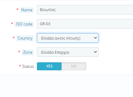

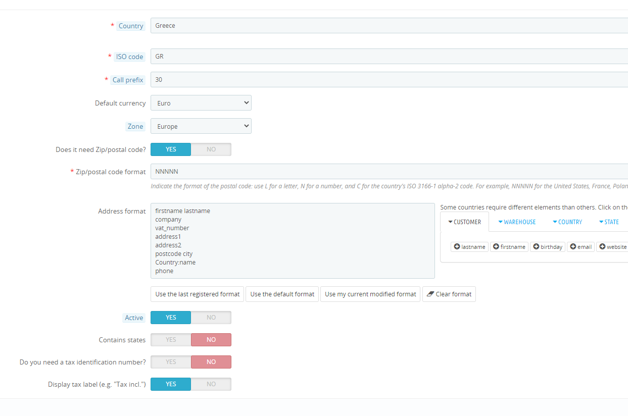

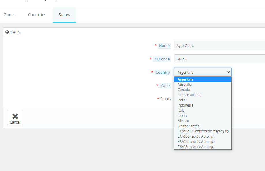

alexis_gyf Posted April 27, 2021 Share Posted April 27, 2021 On 2/5/2019 at 7:50 AM, sanctusmob said: Όταν λες 5 ομάδες, αν εννοείς 5 ομάδες χρέωσης τότε γίνετε. Πηγαίνεις Admin --> International --> Locations --> Zones Κάνε 5 zones π.χ. Greece Zone 1, Greece Zone 2, Μετά πάνε στα states και βάλε κάθε νομό σε κάθε οικονομική ζώνη. Και μετά από το carrier μπορείς να κάνεις τις χρεώσεις για κάθε ζώνη. Θα πρέπει να βάλεις και την επιλογή του state να είναι υποχρεωτική κατά την παραγγελία. Ερώτηση πάνω σε αυτό για να μην ανοίγω νέο θέμα. Αν είναι λάθος μου λετε να ανοίξω νέο. Έχω πληρωμή με alpha bank και μεταφορικά με 2 χρεώσεις (Αθήνα και Επαρχία). Εχω φτιάξει 2 zones (Αθήνα και Επαρχία) και το κάθε zone το έχω συνδέσει με τα αντίστοιχα states. Country υπάρχει μόνο Ελλάδα enabled. 01. Σε ποιο zone θα συνδέσω την Ελλάδα που μου το ζητάει σαν επιλογή? 02. Εχω προσπαθήσει να φτιάξω και 2 countries (Ελλάδα Αθήνα για zone Ελλάδα Αθήνα και Ελλάδα Επαρχία για zone Ελλάδα Επαρχία) και να τα συνδέσω με τα αντίστοιχα states αλλά υπάρχει θέμα με τις πληρωμές της Alpha bank όπως μου έστειλαν: Βάση νέων οδηγιών, το billState θα είναι προαιρετικό καθώς δεν υπάρχει σε όλες τις χώρες, όπως στην Ελλάδα. Αναλυτικά, οι οδηγίες που έχουν δωθεί είναι οι εξής billState (προαιρετικό πεδίο): Βάση EMVCo προδιαγραφών, στη συγκεκριμένη παράμετρο, οι αποδεκτές τιμές ορίζονται σύμφωνα με το ISO 3166-2. Ωστόσο, για την Ελλάδα (κατ’ όπιν επιβεβαίωσης των σχημάτων) θα πρέπει να παραλείπεται το συγκεκριμένο πεδίο καθώς δεν είναι applicable στη δημογραφική δομή της χώρας. Ως εκ τούτου, παρακαλώ όπως προχωρήσετε σε αλλαγή της παραμέτρου σε προαιρετική και αν επιλεχθεί να αποστέλλεται, να ακολουθεί τα ISO 3166-2 standards για χώρες πλην της Ελλάδας. billCountry (υποχρεωτικό πεδίο): Θα πρέπει να ακολουθούνται οι προδιαγραφές του τεχνικού εγχειριδίου. Ενδεικτικά, για Ελλάδα η σωστή τιμή ειναι GR (300) και όχι πχ EL (000). Αναλυτικά η λίστα σύμφωνα με τα ISO standards https://en.wikipedia.org/wiki/List_of_ISO_3166_country_codes" Επίσης όταν πάω στα states για επεξεργασία πχ Βοιωτίας στο dropdown Country δεν υπάρχει η Ελλάδα Έχουμε κάποια λύση για αυτό έστω και με module? Ευχαριστώ Link to comment Share on other sites More sharing options...
sanctusmob Posted April 28, 2021 Share Posted April 28, 2021 @alexis_gyf 01. Σε ποιο zone θα συνδέσω την Ελλάδα που μου το ζητάει σαν επιλογή? Δεν έχει σημασία. Εγώ έχω ένα ξεχωριστό zone. Europe (Greece) 02. Εχω προσπαθήσει να φτιάξω και 2 countries (Ελλάδα Αθήνα για zone Ελλάδα Αθήνα και Ελλάδα Επαρχία για zone Ελλάδα Επαρχία) και να τα συνδέσω με τα αντίστοιχα states αλλά υπάρχει θέμα με τις πληρωμές της Alpha bank όπως μου έστειλαν: Δεν θα πρέπει να έχεις δύο countries. Τα states και τα countries είναι συγκεκριμένα. Zones κάνεις ότι θέλεις. Link to comment Share on other sites More sharing options...
alexis_gyf Posted April 28, 2021 Share Posted April 28, 2021 1 hour ago, sanctusmob said: @alexis_gyf 01. Σε ποιο zone θα συνδέσω την Ελλάδα που μου το ζητάει σαν επιλογή? Δεν έχει σημασία. Εγώ έχω ένα ξεχωριστό zone. Europe (Greece) 02. Εχω προσπαθήσει να φτιάξω και 2 countries (Ελλάδα Αθήνα για zone Ελλάδα Αθήνα και Ελλάδα Επαρχία για zone Ελλάδα Επαρχία) και να τα συνδέσω με τα αντίστοιχα states αλλά υπάρχει θέμα με τις πληρωμές της Alpha bank όπως μου έστειλαν: Δεν θα πρέπει να έχεις δύο countries. Τα states και τα countries είναι συγκεκριμένα. Zones κάνεις ότι θέλεις. Οκ θα το δοκιμάσω Αυτό που λένε για το bill state είναι για το τι θα στέλνει στην alpha bank στην πληρωμή ή τι θα επιλέγει ο customer στον λογαριασμό του στα στοιχεία του για την αγορά? Γιατί αν είναι στον λογαριασμό του customer τότε αν δεν επιλέξει το state του υποχρεωτικά, δεν θα μπορούν να υπολογιστούν τα μεταφορικά αναλόγως. Ευχαριστώ πολυ Link to comment Share on other sites More sharing options...
sanctusmob Posted April 28, 2021 Share Posted April 28, 2021 Δεν ξέρω για την alpha τι κάνει... Μπορείς να κάνεις να είναι υποχρεωτικό το state στο address. 1 Link to comment Share on other sites More sharing options...
alexis_gyf Posted April 28, 2021 Share Posted April 28, 2021 Σε ευχαριστώ πολύ. Θα το δοκιμάσω κι έτσι όπως λές Link to comment Share on other sites More sharing options...
