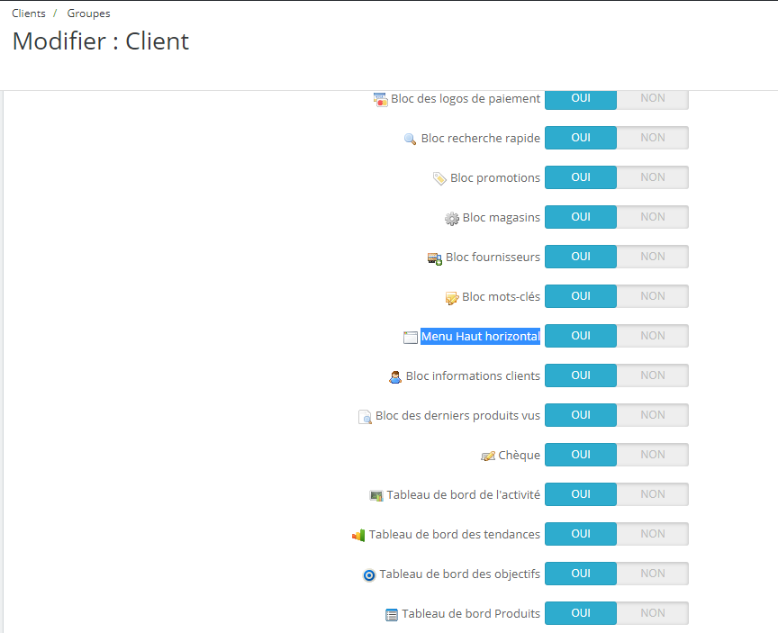

jouvrard Posted January 7, 2019 Share Posted January 7, 2019 Bonjour, Je n'avais pas remarqué ça jusqu'à présent, mais sur ma boutique (V. 1.6.23) j'utilise le module "Menu haut horizontal" en version 2.2.4 qui m'affiche bien ce que je souhaite. Par contre, lorsqu'un client se connecte à la boutique, celui-ci disparaît et je ne parviens pas à trouver où gérer ceci, je requière donc votre aide… :) Merci! Link to comment Share on other sites More sharing options...
Eolia Posted January 7, 2019 Share Posted January 7, 2019 1 Link to comment Share on other sites More sharing options...
jouvrard Posted January 7, 2019 Author Share Posted January 7, 2019 Après vérification il était déjà activé. Je l'ai désactivé, réactivé et vidé le cache mais le résultat est le même. :( J'ai testé pour un simple "visiteur" non identifié et là ça réagit bien comme il faut: le menu s'affiche uniquement lorsqu'il est activé pour le groupe "Visiteurs". Je peux peut-être tenter de carrément supprimer le module et le réinstaller? Link to comment Share on other sites More sharing options...
Eolia Posted January 7, 2019 Share Posted January 7, 2019 le compte connecté appartient bien à ce groupe client, pas à un autre groupe ? Peut-on avoir l'url pour tester (peut-être est-il juste "caché" en css ou js) ? 1 Link to comment Share on other sites More sharing options...
jouvrard Posted January 7, 2019 Author Share Posted January 7, 2019 Alors grâce à votre réponse, j'en ai déduis 2 choses: Je suis une quiche, mon utilisateur était dans un groupe "testeurs" et pas "clients" Chose qui reste étrange, ce groupe "Testeurs" a bien le menu du haut activé, mais il ne s'active pas Le fait que le menu du haut ne s'active pas pour les testeurs n'a aucune importance du coup même si ça reste curieux. J'ai vérifié dans le code (http://www.bric-mat.fr pour info) et pour ce groupe de testeurs le menu n'est pas affiché du tout, il n'est pas juste caché avec du CSS. Bref, merci beaucoup et désolé pour cette erreur grossière… Au moins je suis maintenant certain que j'y penserai la prochaine fois. :) Link to comment Share on other sites More sharing options...
Eolia Posted January 7, 2019 Share Posted January 7, 2019 si aucune catégorie n'est autorisée pour ce groupe, le menu ne s'affichera pas^^ 1 Link to comment Share on other sites More sharing options...
jouvrard Posted January 7, 2019 Author Share Posted January 7, 2019 … Je viens de vérifier et c'était juste ça… Merci encore et désolé. :) Link to comment Share on other sites More sharing options...
