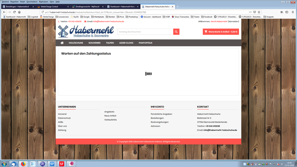

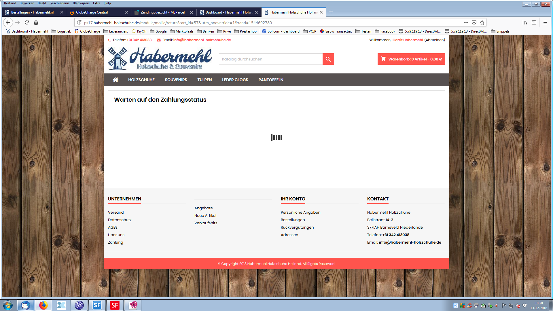

G.H. Posted December 20, 2018 Share Posted December 20, 2018 (edited) Bestelling afronden lukt niet, zie bijlagen 1e foto is met mollie 2e foto is met bankoverschrijving - niet in mollie We komen niet op de bedankpagina, ook niet na lang wachten! Is er iemand hier niemand op het forum die weet hoe we dit moeten repareren? Edited December 21, 2018 by habermehl (see edit history) Link to comment Share on other sites More sharing options...

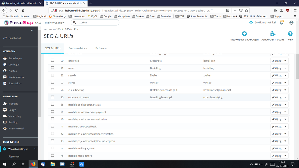

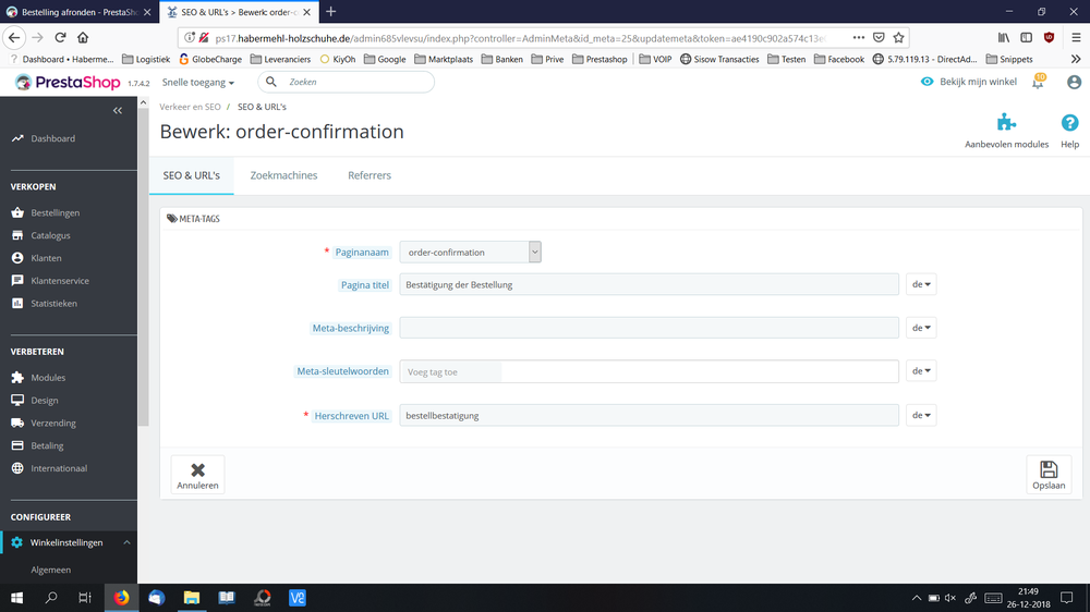

Crezzur.com Posted December 25, 2018 Share Posted December 25, 2018 Heb je de pagina "order-confirmation" Winkelinstellingen --> SEO & URL's -> order-confirmation Link to comment Share on other sites More sharing options...
G.H. Posted December 26, 2018 Author Share Posted December 26, 2018 Zie bijlagen... Link to comment Share on other sites More sharing options...

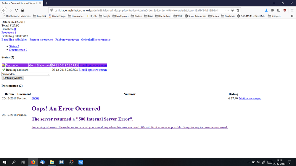

G.H. Posted December 26, 2018 Author Share Posted December 26, 2018 Ik ben ondertussen weer wat verder, bestelling wordt nu wel afgerond, heb een module toegevoegd om ordernummer aan te maken ipv order letters. Krijg nu wel foutmelding bij openen bestelling, zie bijlagen voor meer info Ik gebruik deze module ook in een shop met een andere url Link to comment Share on other sites More sharing options...
Crezzur.com Posted December 26, 2018 Share Posted December 26, 2018 om de 500 error te begrijpen moet je debug even aanzetten dan krijg je een beter bericht dan de 500 error Link to comment Share on other sites More sharing options...

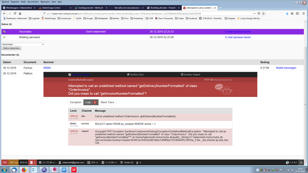

G.H. Posted December 27, 2018 Author Share Posted December 27, 2018 (edited) Bij deze het screenshot in debugmode Edited December 27, 2018 by habermehl (see edit history) Link to comment Share on other sites More sharing options...
Crezzur.com Posted December 27, 2018 Share Posted December 27, 2018 Wat ik kan uitmaken van deze debug is dat er een verkeerde methode wordt aangeroepen. De module welke je geinstaleerd hebt maakt gebruik van getDeliveryNumberFormatted terwijl prestashop deze niet gebruikt, prestashop vermoed dat je getInvoiceNumberFormatted moet gebruiken. je kan dit proberen te veranderen en zien of je problemen dan opgelost zijn. Link to comment Share on other sites More sharing options...

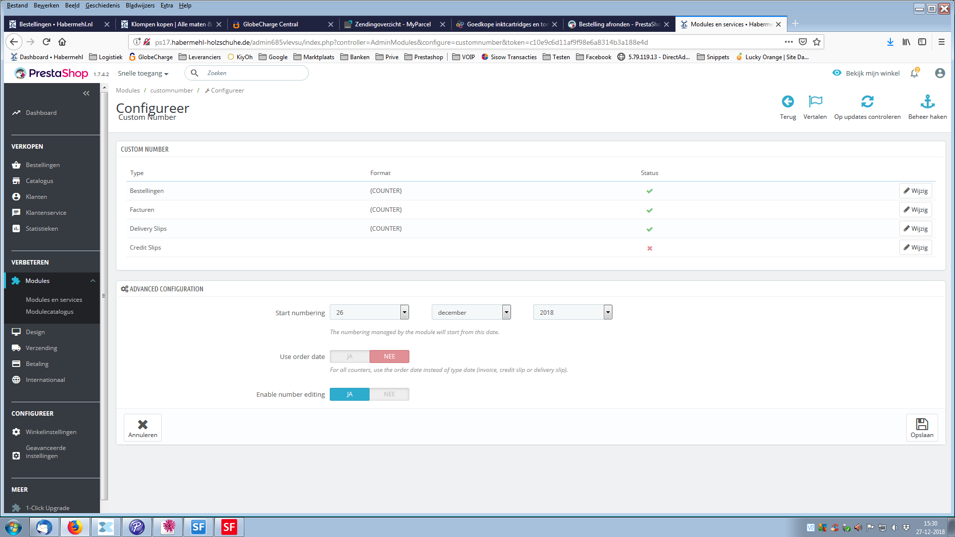

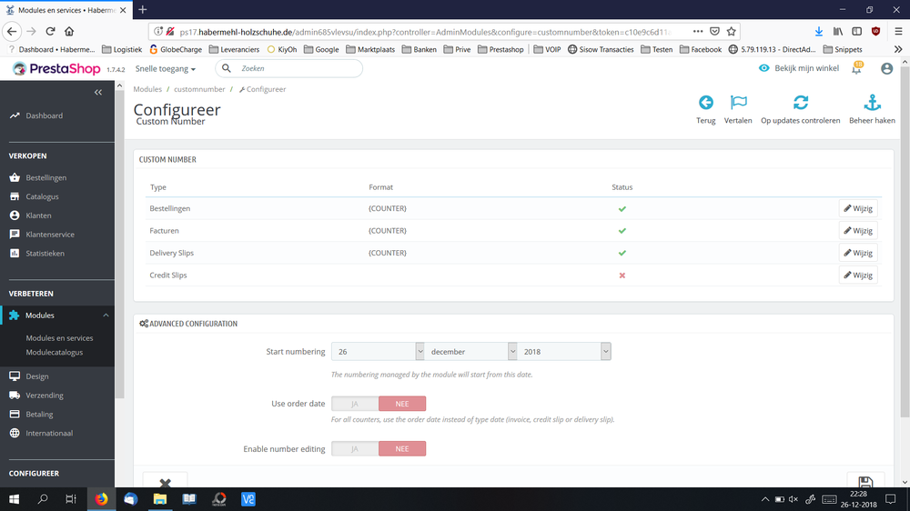

G.H. Posted December 27, 2018 Author Share Posted December 27, 2018 Hier een screenshot van de geinstalleerde module en de instellingen Link to comment Share on other sites More sharing options...
