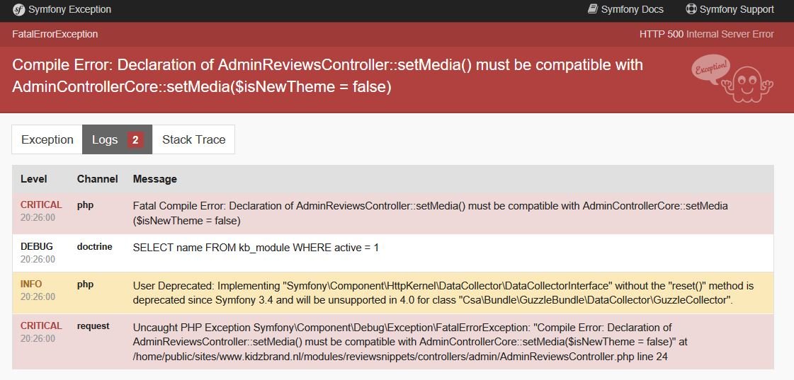

KidzBrand Posted December 16, 2018 Author Share Posted December 16, 2018 Ben naar de pagina gegaan met de foutmelding en toen kreeg ik dit te zien. Link to comment Share on other sites More sharing options...
Crezzur.com Posted December 16, 2018 Share Posted December 16, 2018 klik eens op logs en laat die data eens zien Link to comment Share on other sites More sharing options...

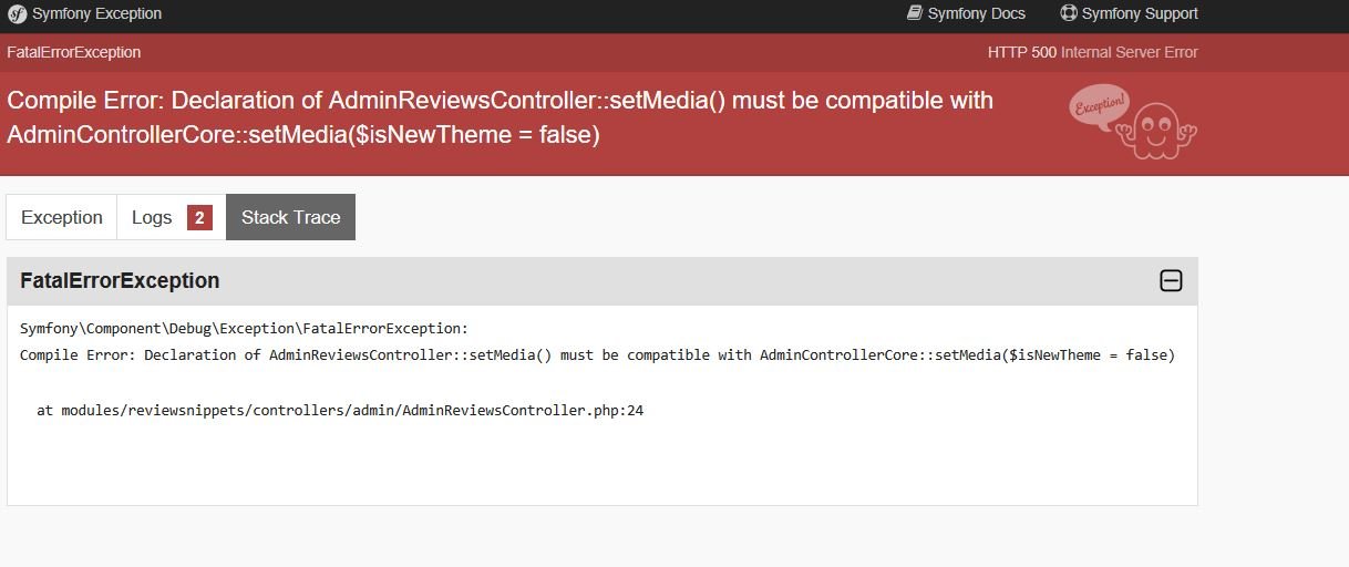

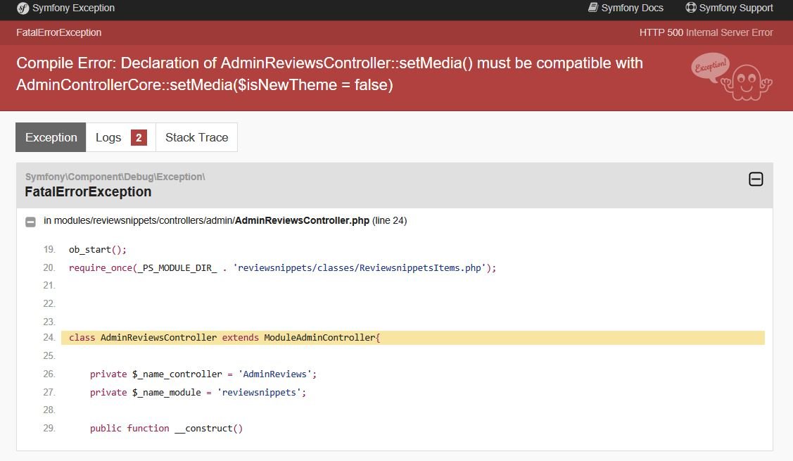

KidzBrand Posted December 16, 2018 Author Share Posted December 16, 2018 (edited) Als ik op Logs klik krijg ik het volgende. En als ik op Stack Trace klik krijg ik onderstaande. Edited December 16, 2018 by KidzBrand (see edit history) Link to comment Share on other sites More sharing options...
Crezzur.com Posted December 16, 2018 Share Posted December 16, 2018 (edited) Hey, Deze error is simpel op te lossen hoor! Ga naar AdminReviewsControler.php (lijn 24) verander setMedia() naar setMedia($isNewTheme = false) Vergeet niet deze post te liken en op de knop vote up te klikken Groetjes, Crezzur Edited December 16, 2018 by Crezzur (see edit history) 1 Link to comment Share on other sites More sharing options...
