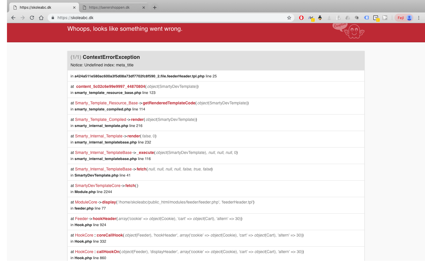

Lærershop.dk Posted December 1, 2018 Share Posted December 1, 2018 Efter jeg opgraderede min prestashop 1.6 til 1.7.4.4 var der en række problemer som jeg fik løst - på nær den hvide skærm når man går ind på shoppen. Når man går ind på front office er siden bare blank. Ingen produkter at vise. Når jeg slår debug-mode til får jeg følgende meddelelse (vedhæftet) om Context Error Exception - fejl 500. Nogle der kan hjælpe? Link to comment Share on other sites More sharing options...
presta-dyr Posted December 2, 2018 Share Posted December 2, 2018 Det ser ud til, der er noget galt med dit "feeder"-modul. Prøv at deaktivere det. /Kjeld Link to comment Share on other sites More sharing options...
Lærershop.dk Posted December 3, 2018 Author Share Posted December 3, 2018 Tak, Kjeld. Jeg fandt ud af, at 1.6 modulerne drillede ved at have overskrevet dispatcher.php og andre sider. Det kunne 1.7.4.4 ikke finde ud af og gav mig fejl 500. Jeg slettede alle moduler og geninstallerede 1.7 modulerne fra den oprindelige 1.7 pakke. Derudover blev jeg nød til at købe mig til nogle enkelte 1.7 moduler - og dine moduler, Kjeld, virkede også fint med 1.7, selvom jeg plejede at køre dem på 1.6. Tak for hjælpen. Link to comment Share on other sites More sharing options...
