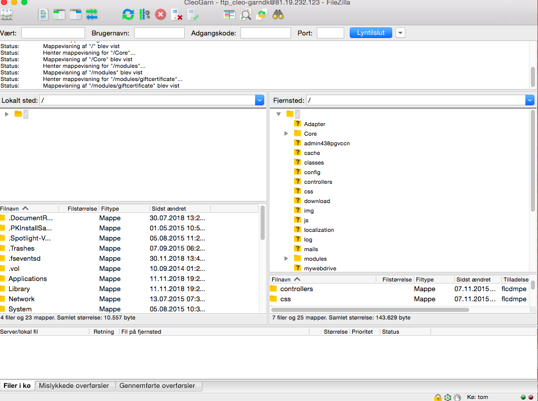

Jeg har prøvet at uploade modulet både i modulmappen under mit tema og i den anden modules-mappe, der ligger på roden (se screnshot).

Hurra, jeg fandt ud af hvad der var galt med min ftp-adgang! Jeg fik opdateret min PHP for noget tid siden, og var ikke lige opmærksom på, at serverens IP-adresse ændrede sig i den forbindelse, så jeg har åbenbart fået forbindelse til en kopi af min shop, der lå på den gamle server. Nu hvor jeg forbinder til den rigtige IP-adresse, fungerer det sjovt nok noget bedre:D
Så blev jeg så meget klogere;D
