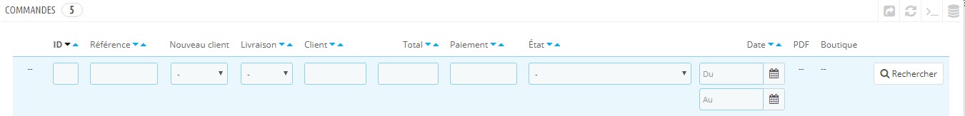

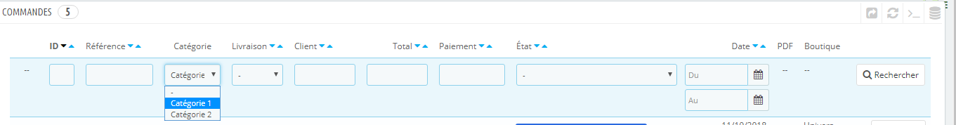

Mike Posted November 12, 2018 Share Posted November 12, 2018 Bonjour à tous, je suis sur un projet ecommerce (prestashop 1.6.1.21) , et dans le but de gagner du temps et d'éviter de trier manuellement, j'aimerais rajouter dans la partie commande de l'admin un tri par catégorie (avec 2 catégories bien spécifique). J'ai fouiller tout le net, j'ai a peu près tout essayé et là je sèche.. Voici actuellement le BO de prestashop 1.6.1.21 et j'aimerais rajouter l'option avec une liste déroulante pour un résultat comme celui ci (DOM modifié pour l'exemple): Avec le possibilité de choisir les 2 catégories. Merci a ceux qui prendront le temps de répondre Link to comment Share on other sites More sharing options...

Mike Posted November 12, 2018 Author Share Posted November 12, 2018 Admettons que j'ai 20 catégories dans mon catalogue, et que je souhaites n'afficher que jouets et beauté (catégorie 3 et 503 par exemple). Je souhaiterais que les commandes beauté soit préparées manuellement, mais dans le cas ou il y aurait des jouets ET beauté dans une commande j'aimerais la traiter différemment. Donc un tri dans l'onglet commande admin serait vraiment l'idéal.. Link to comment Share on other sites More sharing options...
