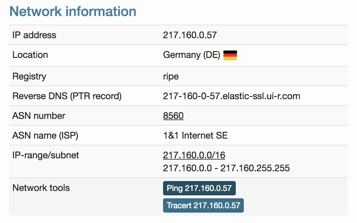

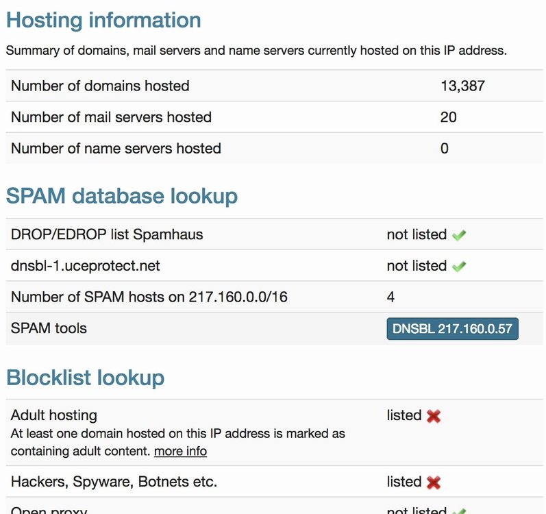

Bonsoir Christian,
Après une rapide analyse, il y a quelques explications à tes questions.
En termes de performances, il est tout à fait normal que ton site soit un peu lent (car il l'est).
Tu es sur de l'hébergement mutualisé, qui plus est chez 1&1 et donc avec une IP géolocalisée en Allemagne (voir PJ).
D'autre part, ton IP est partagée avec plus de 13.000 autres sites. Cela explique qu'en termes de "réputation" d'IP, celle-ci soit flaguée "adult hosting, bot net, spyware" etc. Autant dire que pour une éventuelle optimisation SEO future cela risque d'être compliqué, voir impossible (un peu comme remplir une passoir d'eau ...).
Si j'étais toi je commencerais à creuser de ce côté. :)
