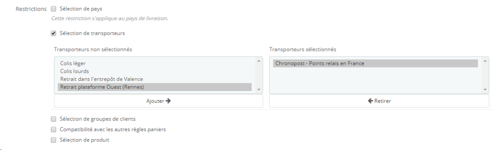

moji Posted October 30, 2018 Author Share Posted October 30, 2018 Merci pour ton aide Eolia, pour l'instant j'ai plusieurs transporteurs en fonction des destinations mais ici l'offre c'est uniquement pour la France. pour la France j'ai un transporteur livraison domicile avec plusieurs tranches de prix en fonction du poids colis : 0-2kg, 10-20kg, 20-30kg, 30-40kg … jusque 150 kilos et un transporteur pour livraison en point relais avec les memes tranches de poids. avec les régles paniers je ne vois pas comment je peux paramétrer Link to comment Share on other sites More sharing options...
Eolia Posted October 30, 2018 Share Posted October 30, 2018 il faut diviser ces transporteurs en 2 (même nom, même logo) mais avec les tranches qui se suivent. Pour les restrictions sur la règle c'est ici: Link to comment Share on other sites More sharing options...
