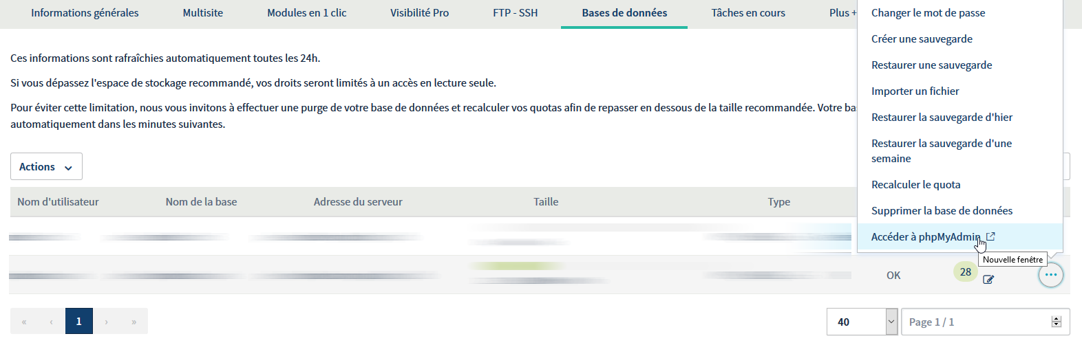

magicbel Posted November 1, 2018 Share Posted November 1, 2018 Via votre panel OVH (je suppose que vous êtes en mutualisé), vous avez accès au phpmyadmin Sur cette page, vous devez rentrer plusieurs info (le serveur sql ovh, le user et le password sql) 1 Link to comment Share on other sites More sharing options...
Florian Posted November 4, 2018 Author Share Posted November 4, 2018 Bonjour. Merci. Alors, j'y ai bien accès avec mon mot de passe, cela correspond au fichier paramètre, La page OVH PHPmyadmin m'ouvre le répertoire que j'ai importé via Filezilla mais toujours cette erreur 504..... Je ne sais plus quoi faire et je suis prêt à payer pour être aidé, car ce n'est ni OvH ni Prestashop qui semble vouloir m'aider. Merci pour la suite Link to comment Share on other sites More sharing options...
