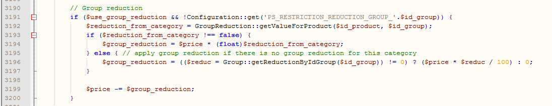

n.robert Posted October 3, 2018 Author Share Posted October 3, 2018 Il y a 6 heures, Eolia a dit : si le produit est en promo, soit il a le drapeau on_sale, soit il a une ligne (valide) dans la table specific_price. Ensuite, attention au cache de certains modules qui ne prennent pas en compte l'id_group et/ou l'id_shop... Bonsoir, Pas une mince affaire pour trouver la solution sans tout chambouler, bien qu'à appliquer fut très rapide. En effet, dans le fichier Product.php, il a finalement juste fallu rajouter dans la partie //Group reduction une condition au 1er if et donc passer de if ($use_group_reduction) à if ($use_group_reduction && $specific_price_reduction == 0) afin que la réduction d'un groupe de client ne s'applique que s'il n'y a pas déjà une promo appliquée sur le produit. Merci pour vos pistes. Link to comment Share on other sites More sharing options...

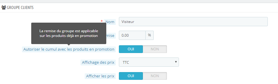

Eolia Posted October 4, 2018 Share Posted October 4, 2018 On peut faire une solution plus pérenne en modifiant également le controleur des groupes Et dans product.php: Link to comment Share on other sites More sharing options...
