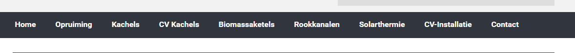

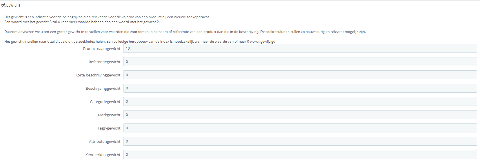

jrnijzing Posted September 27, 2018 Share Posted September 27, 2018 Beste leden, Ondertussen is mijn webshop al in volle werking alleen zou ik graag het een en ander willen optimaliseren. Zo is dit mijn navbar: Zoals wordt getoond, heb ik de knop "Opruiming" naast "Home" staan. Graag wil ik, om extra aandacht op de opruiming te geven, deze tekst in het rood markeren. Echter wanneer ik dit zelf in de CSS wil aanpassen, past hij dit toe aan alle buttons. Wie kan mij hier mee helpen? Daarnaast werkt het zoeksysteem totaal niet naar behoren, wellicht heb ik een instelling verkeerd staan o.i.d. Zodra er heel specifiek op bijvoorbeeld "Lotus Jubilee 15" wordt gezocht, krijg ik bij mijn zoekresultaten alles te zien waarin de woorden "Lotus", "Jubilee" staan. Echter komt de kachel waar ik in dit geval naar zoek, niet naar voren. Althans, deze wordt niet bovenaan getoond. Mijn instellingen van de zoekfunctie zien er als volgt uit: Wie kan mij helpen met bovenstaande punten? Alvast heel erg bedankt! Link to comment Share on other sites More sharing options...
MARK-APP.com Posted September 28, 2018 Share Posted September 28, 2018 Beste jrnijzing, Om opruiming anders te stijlen kan je eventueel met css gebruik maken van de :nth-child() Selector. Hier kan je er meer over vinden:https://www.w3schools.com/CSSref/sel_nth-child.asp Voor het zoek gedeelte moet je ervoor zorgen dat je in eider geval alle laat indexeren. Dus op de pagina Instellingen => zoeken (er vanuit gaande dat je PrestaShop 1.6 gebruikt) = > Bij het kopje Indexeren zou je moeten zien dat alle producten geïndexeerd zijn anders kan jouw product sowieso niet gevonden worden in je webshop. Verder kan je dan bij het kopje Zoeken in dezelfde pagina dan nog Zoeken op exaxte einde aan zetten echter moet je jezelf afvragen of je bezoekers ook exact zoeken. Ik verwacht eerlijk gezegd dat je product gewoon nog niet is geïndexeerd in je zoekindex waardoor je hem niet vind. Ik hoop dat je hiermee verder komt. Link to comment Share on other sites More sharing options...
jrnijzing Posted September 29, 2018 Author Share Posted September 29, 2018 Hoi Peter, Bedankt voor je tips! De zoekfunctie werkt nog niet naar behoren. Ik heb inderdaad bij de instellingen gekeken en had alle pagina's/producten geïndexeerd. Ik gebruik trouwens Prestashop 1.7! Kan het wellicht ergens anders aan liggen? Link to comment Share on other sites More sharing options...
MARK-APP.com Posted October 1, 2018 Share Posted October 1, 2018 Beste jrnijzing, Eerlijk gezegd heb ik mezelf nog niet verdiept in de wijzigingen in het zoeksysteem van PrestaShop 1.7. Naar mijn weten is het systeem niet anders geworden in PrestaShop 1.7. Wel weet ik dat het zoeksysteem redelijk beperkt is. Er bestaan wel modules in de addons marketplace die het zoeken verbeteren vaak uitgebreid met het filter, maar volgens mij bedienen die jou wensen niet. Je kan ook gebruik gaan maken van een uitgebreider systeem als bijvoorbeeld Elastic search wat een externe zoekmachine is voor je site buiten de software van PrestaShop om maar vaak daardoor veel uitgebreider is in te stellen aangezien dat bedoeld is om je zoekmechanisme te verbeteren. Elastic seach is opensource software en dus vrij te gebruiken. Om bijvoorbeeld Elastic search te kunnen gebruiken moet je hosting partij dat wel toestaan/voor je kunnen inrichten. Mocht je hosting partij het niet kunnen bieden dan zou je het nog als een SAAS oplossing kunnen afnemen vanaf $16.40 per maand. Hier kan je meer vinden over Elastic search:https://www.elastic.co/products/elasticsearchhttps://www.elastic.co/blog/elasticsearch-service-on-elastic-cloud-introduces-new-pricing-with-reduced-costs (SAAS) Dit zijn voorbeelden van modules met Elestic search:https://addons.prestashop.com/nl/zoeken-filteren/30078-elastic-jet-search.htmlhttps://addons.prestashop.com/nl/merken-fabrikanten/39485-elastic-search-pro.html Let er wel op dat het gebruik maken van Elastic search en het in te regelen een lastige klus kan zijn. Daarnaast wil het niet betekenen dat hetgeen dan geheel voldoet aan je eisen. Wellicht kunnen de module ontwikkelaars je daarbij ondersteunen op aanvraag. Hopelijk kom je hier verder mee. Link to comment Share on other sites More sharing options...
