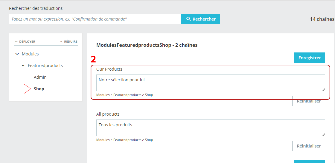

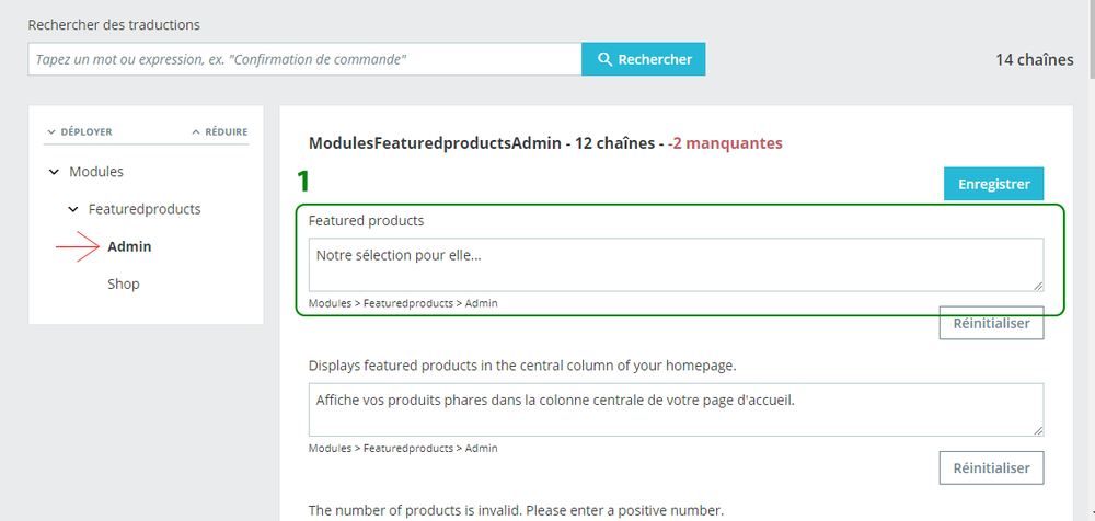

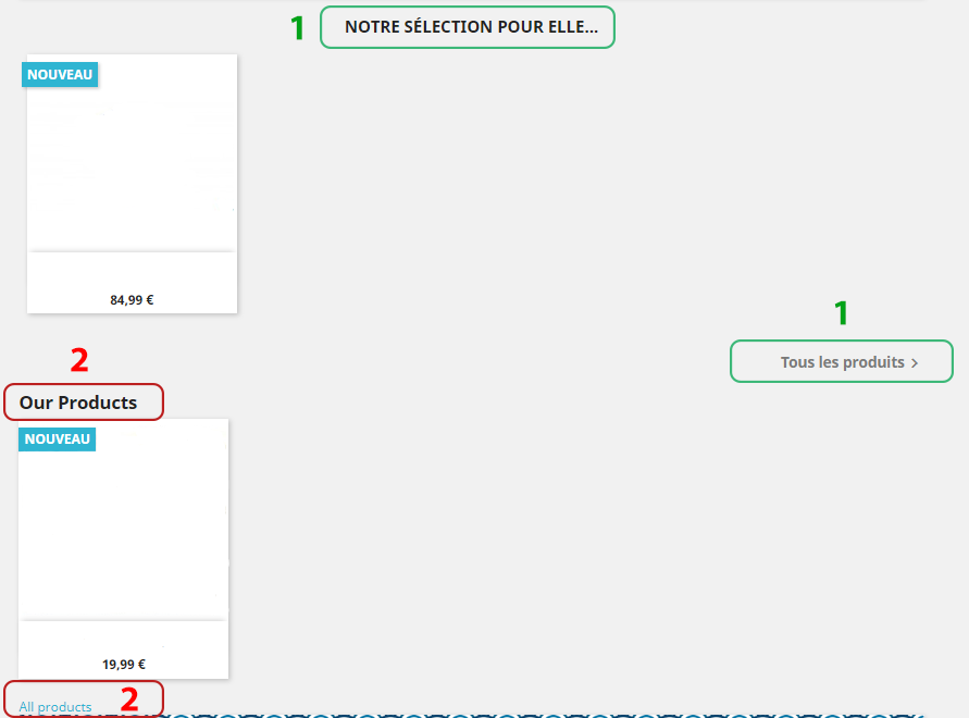

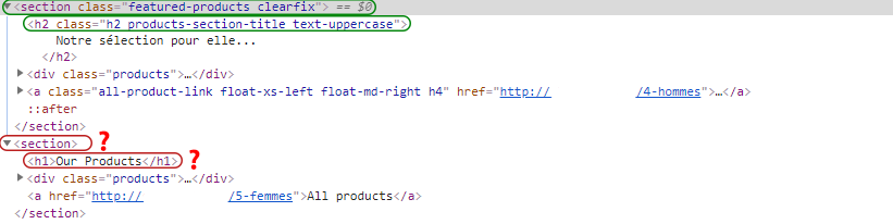

Canti Posted September 20, 2018 Author Share Posted September 20, 2018 (edited) 18 hours ago, Eolia said: les solutions sont toujours d'actualité mais il faut bien tout renommer en respectant la casse: - Nom du répertoire (et donc du module) - Nom de la classe dans le code php partout ou elle se trouve - Nom du module (en minuscule) dans le fichier php principal du module - Nom de la classe dans tous les fichiers liés (controllers, classes, tpl, etc) - Nom de la table sql si le module en possède une - Nom du module dans les fichiers de traduction - contrôler les js et css (Pour ne pas avoir 2 fois le même id sur une page html avec le module original) Merci pour ta réponse Eolia. Je pense avoir respecté ce que tu dis et j'ai installé le module directement depuis le backoffice de prestashop. Cette fois-ci cela fonctionne, ou du moins j'ai bien un deuxième module que je peux greffer sur le displayHome, seulement: - J'ai un soucis au niveau de l'affichage et des traductions : En vert le module de base, avec les traductions correctes, en rouge celui qui est copié, qui ne prend pas en compte les traductions. Au niveau du code source, le module dupliqué n'applique pas les mêmes classes que le module de base, et le h2 devient un h1... : Enfin, les traductions que j'essaye d'apporter depuis le backoffice de prestashop ne sont prisent en compte que pour le module original, et non pas pour le module dupliqué: Cela fait beaucoup d'éléments je l'admet, si une âme charitable a le temps pour jeter un coup d’œil et éventuellement constater une erreur que j'aurais pu faire, je laisse le fichier du module dupliqué: ps_featuredproducts2.zip Merci par avance dans tous les cas Edited September 21, 2018 by Canti (see edit history) Link to comment Share on other sites More sharing options...
Eolia Posted September 21, 2018 Share Posted September 21, 2018 Ok, une 1.7... donc pour les traductions c'est le bordel... Pour l'affichage, avez-vous renommé également et copié/renommé et modifié les fichiers liés au module dans le répertoire du thème ? (tpl, css et js) Link to comment Share on other sites More sharing options...

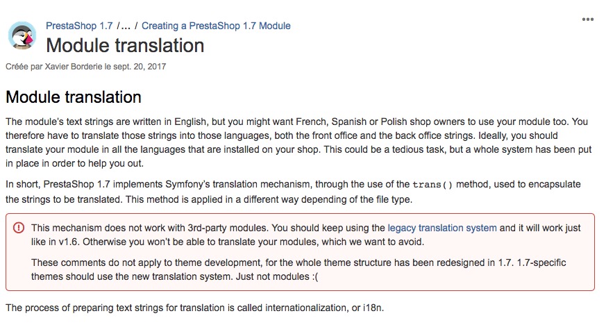

Mediacom87 Posted September 21, 2018 Share Posted September 21, 2018 Bonjour, Pour les traductions des tpl en 1.7 il faut prendre en compte l'alerte officielle qui demande d'utiliser l'ancienne version puisque la nouvelle méthode de traduction (comme la version 1.7 encore aujourd’hui) est bancale. http://doc.prestashop.com/display/PS17/Module+translation Link to comment Share on other sites More sharing options...
Canti Posted September 21, 2018 Author Share Posted September 21, 2018 6 hours ago, Eolia said: Ok, une 1.7... donc pour les traductions c'est le bordel... Pour l'affichage, avez-vous renommé également et copié/renommé et modifié les fichiers liés au module dans le répertoire du thème ? (tpl, css et js) Un grand merci (ainsi qu'aux autres personnes qui ont pris la peine de me répondre) . J'avais en effet oublié de copier/renommer le dossier "ps_featuredproducts" dans themes > classic > modules et de renommer les fichiers à l'intérieur. De plus, la traduction était la même pour les deux blocs ("Notre sélection pour elle..." dans mon cas), du coup j'ai directement modifié le texte du h2 dans mon module dupliqué. Merci beaucoup ! Link to comment Share on other sites More sharing options...
