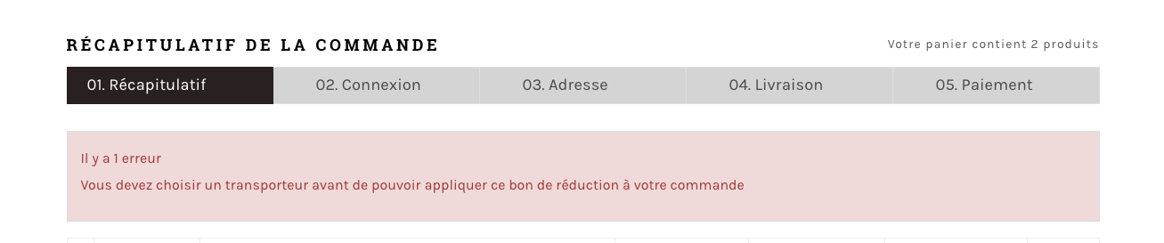

Orga-nikz Posted September 20, 2018 Share Posted September 20, 2018 Bonjour à tous, Je travaille pour le site d'un client et je suis face à une difficulté liée aux frais de ports offerts. Mon client possède 2 transporteurs : un transporteur colissimo, livraison à domicile et un transporteur colissimo livraison en point relais. Le calcul de ses frais de port se fait par tranche de poids. Mon souci est que mon client souhaite offrir la livraison à partir de 89 euros mais uniquement en point relais. Le problème est que dans l'onglet "Transporteurs" => "Préférences", je peux indiquer la livraison offerte à partir d'un certain montant mais cela s'applique à mes 2 transporteurs. Si le calcul des frais de livraison se faisait par tranche de prix, j'aurais pu facilement résoudre le problème mais ce n'est pas le cas. J'ai pensé également à créer un code promo qui peut s'appliquer uniquement sur un transporteur mais le souci est que le code promo s'applique en étape 1 du tunnel d'achat et le choix du transporteur en étape 4. J'ai donc le message d'erreur suivant quand j'essaye de l'appliquer : "Vous devez choisir un transporteur avant de pouvoir appliquer ce bon de réduction à votre commande" Je suis donc dans une impasse. Auriez-vous des solutions à me préconiser ? La version de Prestashop est une 1.6.1 Merci, Excellente journée, Jérémy Link to comment Share on other sites More sharing options...

Orga-nikz Posted September 24, 2018 Author Share Posted September 24, 2018 Bonjour Doekia, Merci pour votre retour. J'ai lu l'échange sur le forum, mais je ne trouve pas vraiment la réponse à mon problème. Une règle panier pourrait faire l'affaire, mais le souci est que le code de cette règle doit s'appliquer avant le choix des frais de port. Du coup j'obtiens le message : "Vous devez choisir un transporteur avant de pouvoir appliquer ce bon de réduction à votre commande" (voir Pj) Il faudrait que cette règle puisse s'appliquer automatiquement, sans intervention manuelle du client, mais je n'en ai pas trouvé la possibilité. Je vous remercie, Jérémy Link to comment Share on other sites More sharing options...
