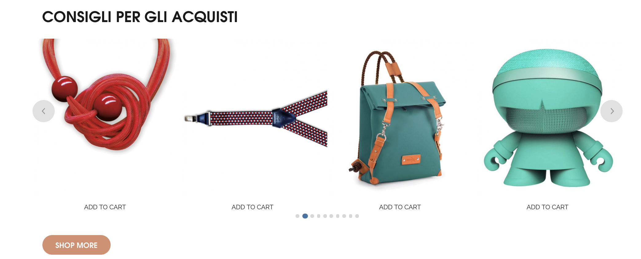

In Homepage difatti qualsiasi immagine inserita (dallo slider, ai banner, alle immagini dei prodotti nei carousel) viene visualizzata senza problemi.

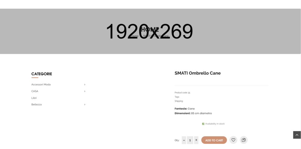

Ma se si clicca un'immagine prodotto per esempio, quando si arriva alla pagina prodotto ci si trova davanti a questa panoramica:
5b85b856b5671_Schermata2018-08-28alle22_54_50.thumb.png.de2eb41e81a36f6b9e2c4a58d5d14d4d.png

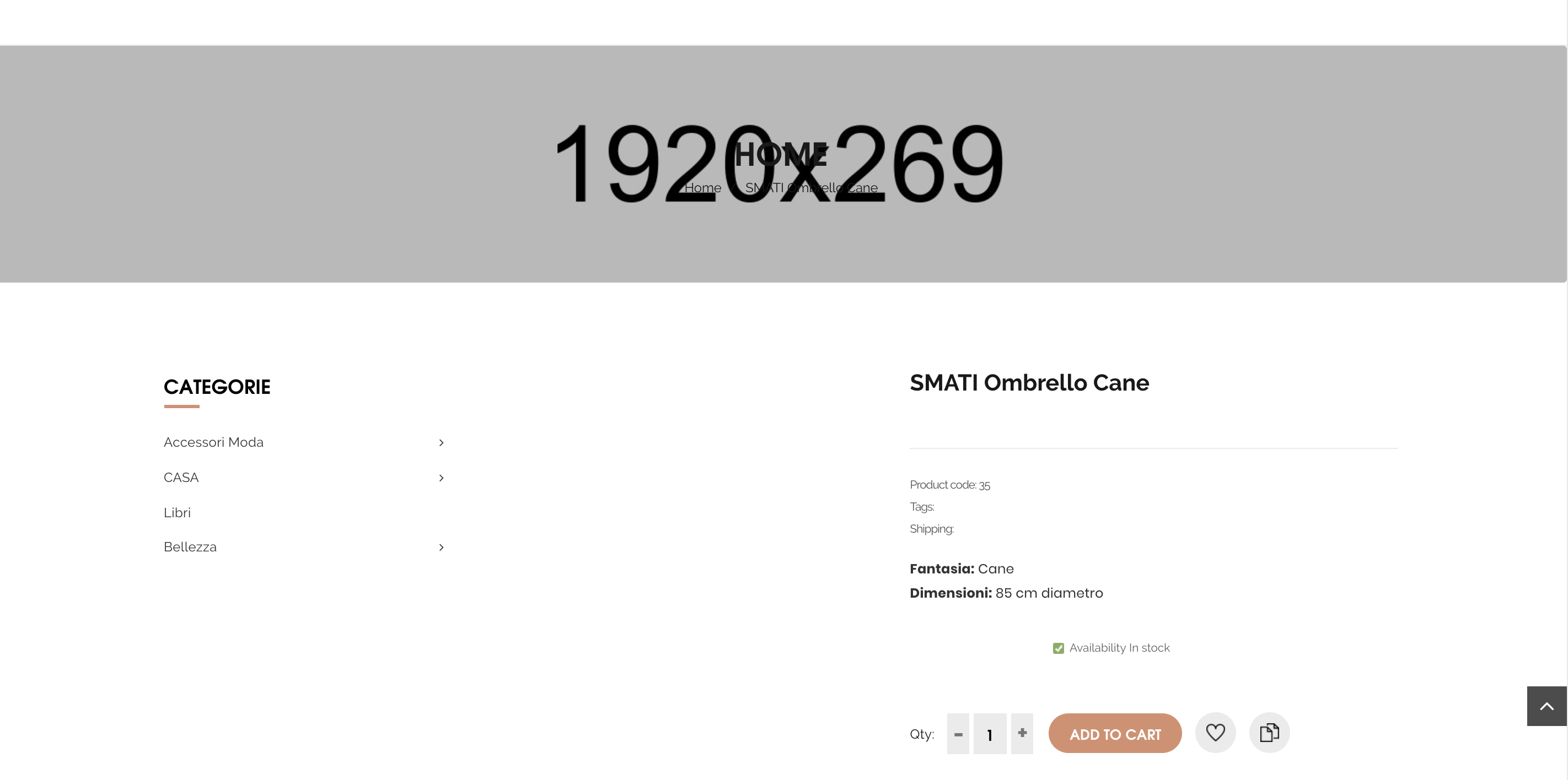

Mentre in Homepage le immagini venivano visualizzate correttamente:
5b85b70996cba_Schermata2018-08-28alle22_55_51.thumb.png.68ef5e566b5510527a88714352cb0852.png
Ispezionando il codice della pagina prodotto, mi risulta essere presente il link dell'immagine, ma non mi compare proprio l'immagine (come potete vedere nel primo screen postato)

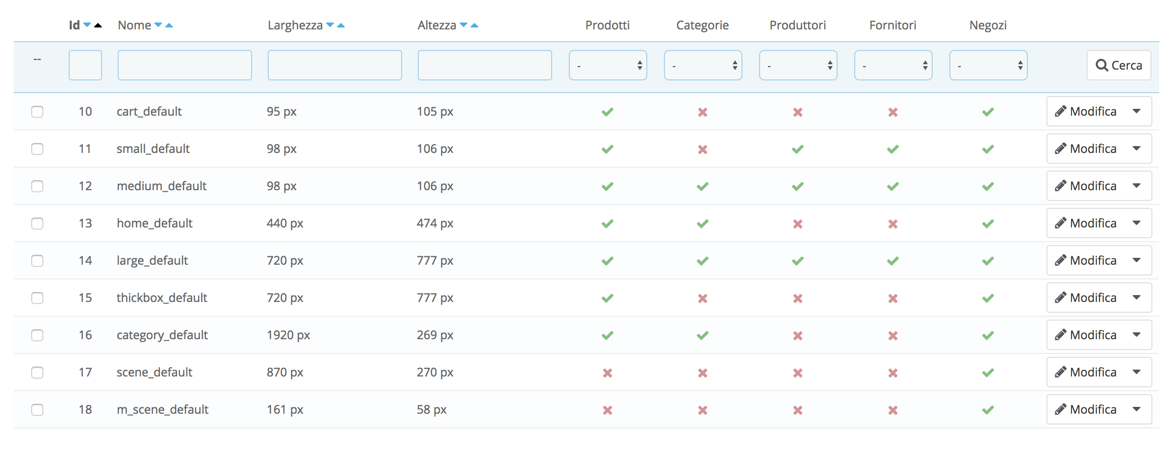

Non ti ho detto che durante le modifiche suggerite dai vari forum ho messo mano anche al formato immagini di Prestashop, rigenerando le miniature (può essere abbia fatto uno sbaglio qui?) come da screen di seguito:
5b8714b73a88b_Schermata2018-08-29alle23_46_52.thumb.png.a40a103cf4dc72131d23295772bea20b.png

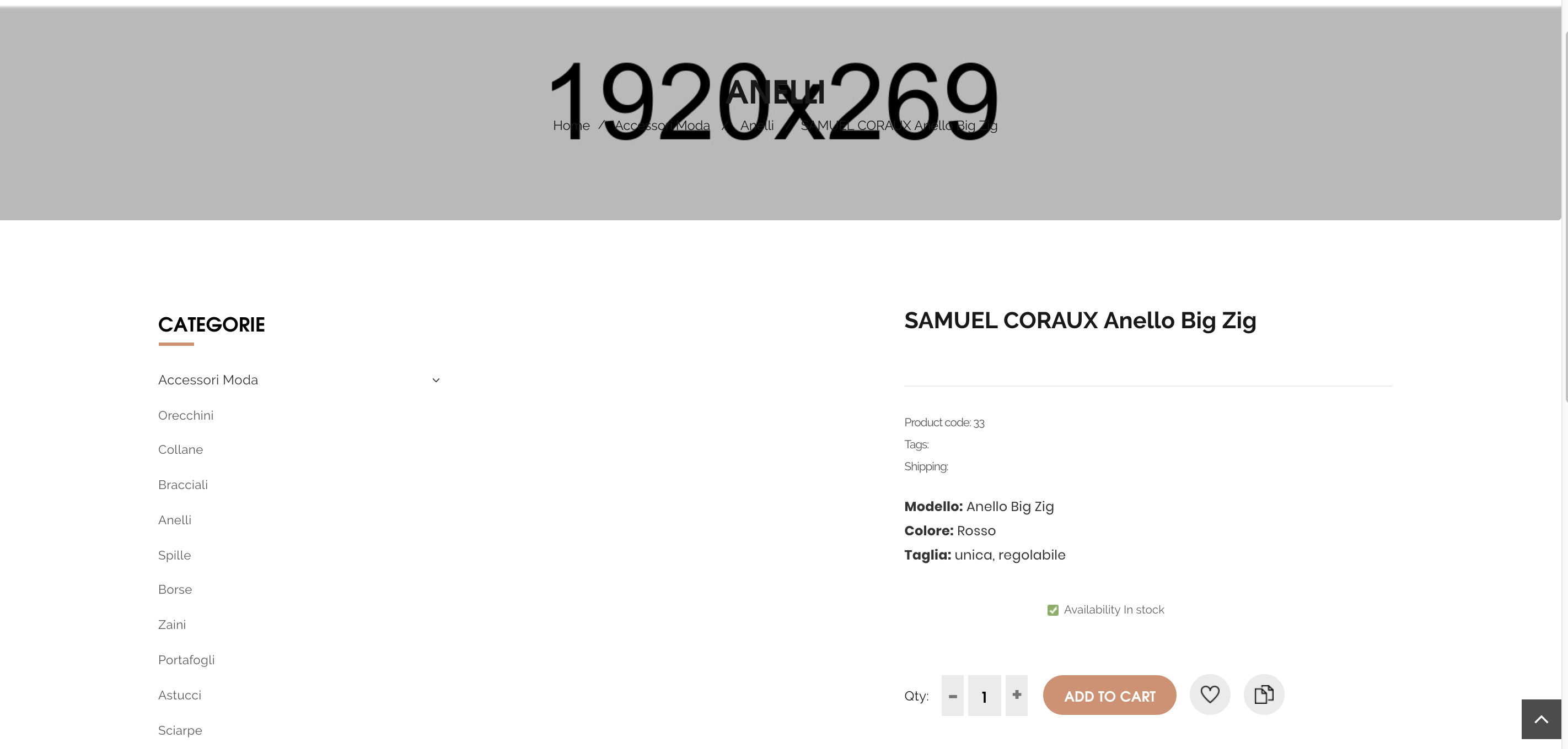

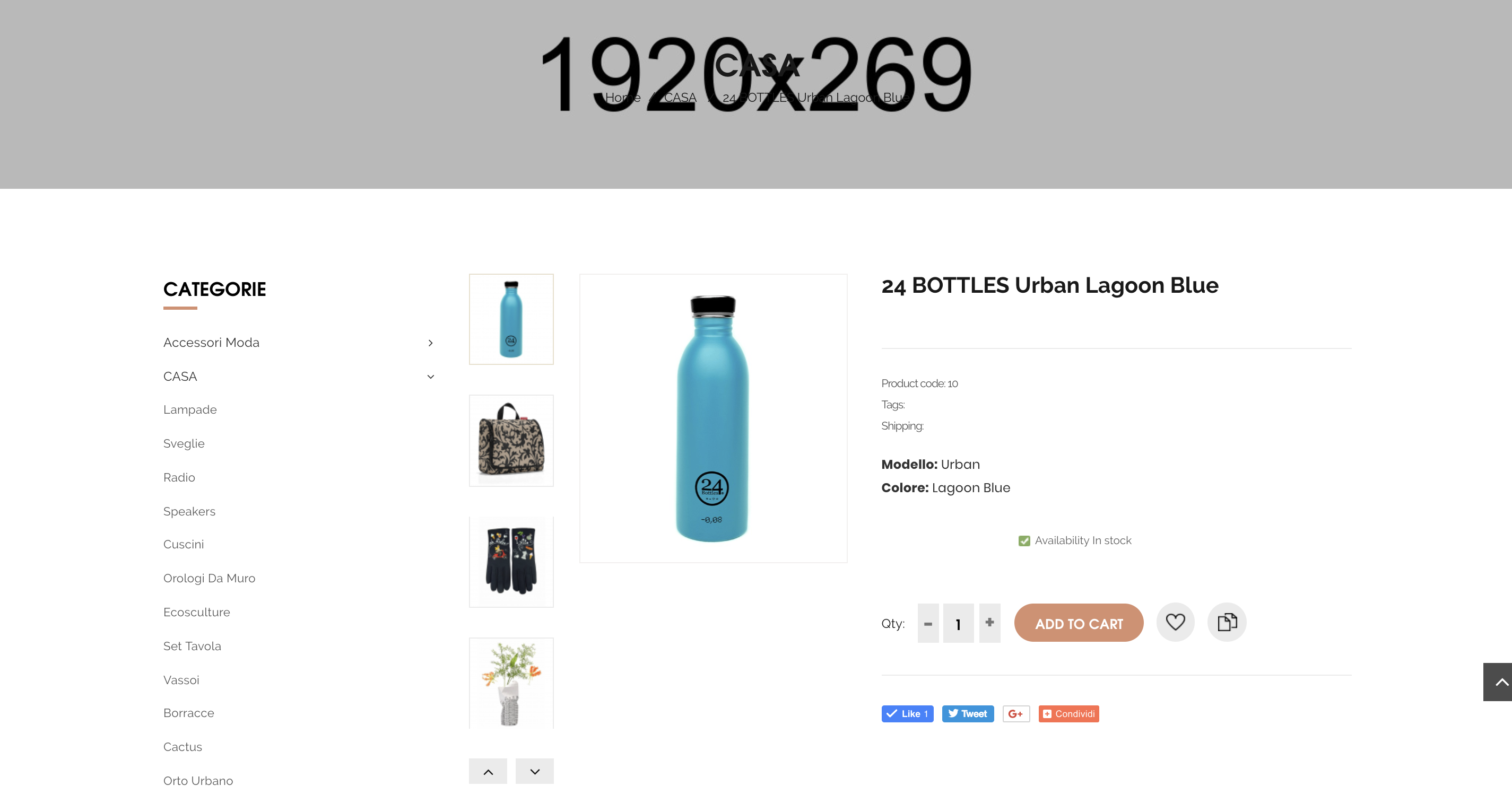

e aggiungo anche, che oggi ho provato a caricare più di una immagine nello stesso prodotto ed effettivamente funziona, ma nei prodotti che hanno solo una immagine ritorna il problema del bianco:
5b8715a4e5620_Schermata2018-08-29alle23_52_01.thumb.png.4b17c9762b60a5e21101cf13507bfaaf.png
L'immagine Categoria purtroppo crea sempre problemi.
