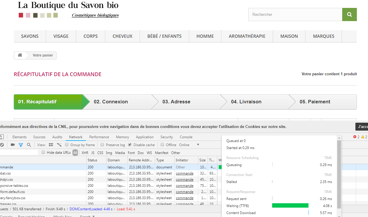

Eolia Posted August 20, 2018 Share Posted August 20, 2018 Il y a d'autres soucis sur votre boutique... Ce n'est pas normal de devoir attendre 6 secondes lors de l'ajout au panier et encore 7 seconde pour afficher le panier lui-même. Vous n'auriez pas le module EnvoiMoinscher ou un truc du genre ? Link to comment Share on other sites More sharing options...
LA BOUTIQUEBIO56 Posted August 20, 2018 Author Share Posted August 20, 2018 oui vous avez raison... je pensais que ce temps interminable venait de mon ordi un peu ancien j'ai installé le module Boxtal (envoismoinscher) depuis quelques semaines en effet Link to comment Share on other sites More sharing options...
Eolia Posted August 20, 2018 Share Posted August 20, 2018 désactivez les options de prix en temps réel, ce module essaye de se connecter à chaque ajout au panier ou affichage panier. là, vos clients vont fuir :-( Link to comment Share on other sites More sharing options...
LA BOUTIQUEBIO56 Posted August 20, 2018 Author Share Posted August 20, 2018 je vous remercie pour l'information, je viens de modifier cette option en mettant simplement une estimation surtout que mon prix est fixe ! Link to comment Share on other sites More sharing options...
