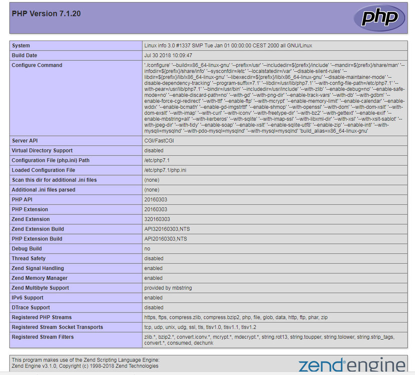

doekia Posted August 10, 2018 Share Posted August 10, 2018 Ecrite à la racine de ton site ce fichier (pi.php) <?php phpinfo(); Poster les 1ere lignes de http://tonsite/pi.php Link to comment Share on other sites More sharing options...
berticoyote Posted August 10, 2018 Author Share Posted August 10, 2018 Merci pour vos réponses. J'ai trouvé une piste qui pourrait expliquer le pourquoi du comment : mon fichier index.php avait des droits d'accès à 000 et impossible de les changer via FTP ("permission denied" par le serveur) ... après appel auprès des services techniques de l'hébergeur il s'avère qu'effectivement ils ont eut des attaques et plusieurs de leurs serveurs sont tombés en rade.. ce qui, d'après eux, aurait pû provoquer la mise à 000 des accès de ce fichier et l'impossibilité de pouvoir changer les accès de nouveau actuellement. J'attends donc la résolution de leurs problèmes techniques afin d'en savoir plus et de pouvoir changer de nouveau ces accès (on est bien sur une permission 644 pour le fichier index.php ???)... Et les fichiers logs ne donnaient donc aucune info sur ce souci (où en tous cas ils ne me sont pas parvenus) ... chez 1&1 ils sont censés se trouver dans un dossier logs à la racine du site, mais sont ils complets ?... y a t'il moyen de les récupérer autrement ? Ci joint une copie d'écran du résultat du fichier phpinfo Link to comment Share on other sites More sharing options...
