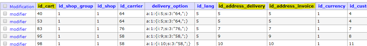

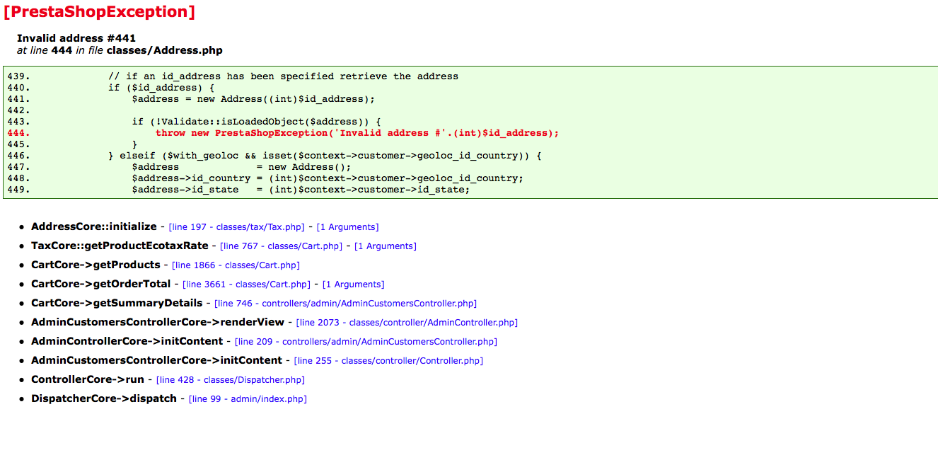

Fred81 Posted August 7, 2018 Share Posted August 7, 2018 Bonjour, Suite à une migration de mon site je me retrouve avec cette erreur Invalid address #220 ainsi que la liste des erreurs ( impression écran ) Il ce passe cela quand je clique sur certain client dans la liste client en back office ainsi que quand je clique sur panier abandonné . Si quelqu'un peux m'aider s'il vous plait. Merci beaucoup Link to comment Share on other sites More sharing options...
Eolia Posted August 7, 2018 Share Posted August 7, 2018 rien à voir avec la migration. C'est parce que ce client là a supprimé son adresse (id 220) et le panier qui y était associé ne peut plus être construit Changez l'id_address_delivery et/ou l'id_delivery_invoice par une existante pour ce panier (id_cart) en base de données (table ps_cart) puis supprimez ce panier en BO Link to comment Share on other sites More sharing options...

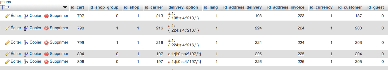

Eolia Posted August 9, 2018 Share Posted August 9, 2018 Donc la table n'a peut être été importée que partiellement. Récupérez un id dans cette table (ID 25 par exemple, qui correspond à une vraie adresse) et mettez-le à la place de celui qui bug dans la table ps_cart Link to comment Share on other sites More sharing options...
Fred81 Posted August 9, 2018 Author Share Posted August 9, 2018 Arff désolé je rame je suis nul en php ...j'ai bien trouvé la liste PS_adress j'ai identifié une ligne de compte de compte client qui plante dans le back office mais après je suis coincé car dans le fichier ps_cart j'ai ce genre de texte Link to comment Share on other sites More sharing options...
Eolia Posted August 9, 2018 Share Posted August 9, 2018 ok donc il faut chercher dans cette table la ligne où la valeur de id_address_delivery OU id_address_invoice = 220 et la remplacer par 224 par exemple (adresse existante, peu importe à qui) Link to comment Share on other sites More sharing options...
