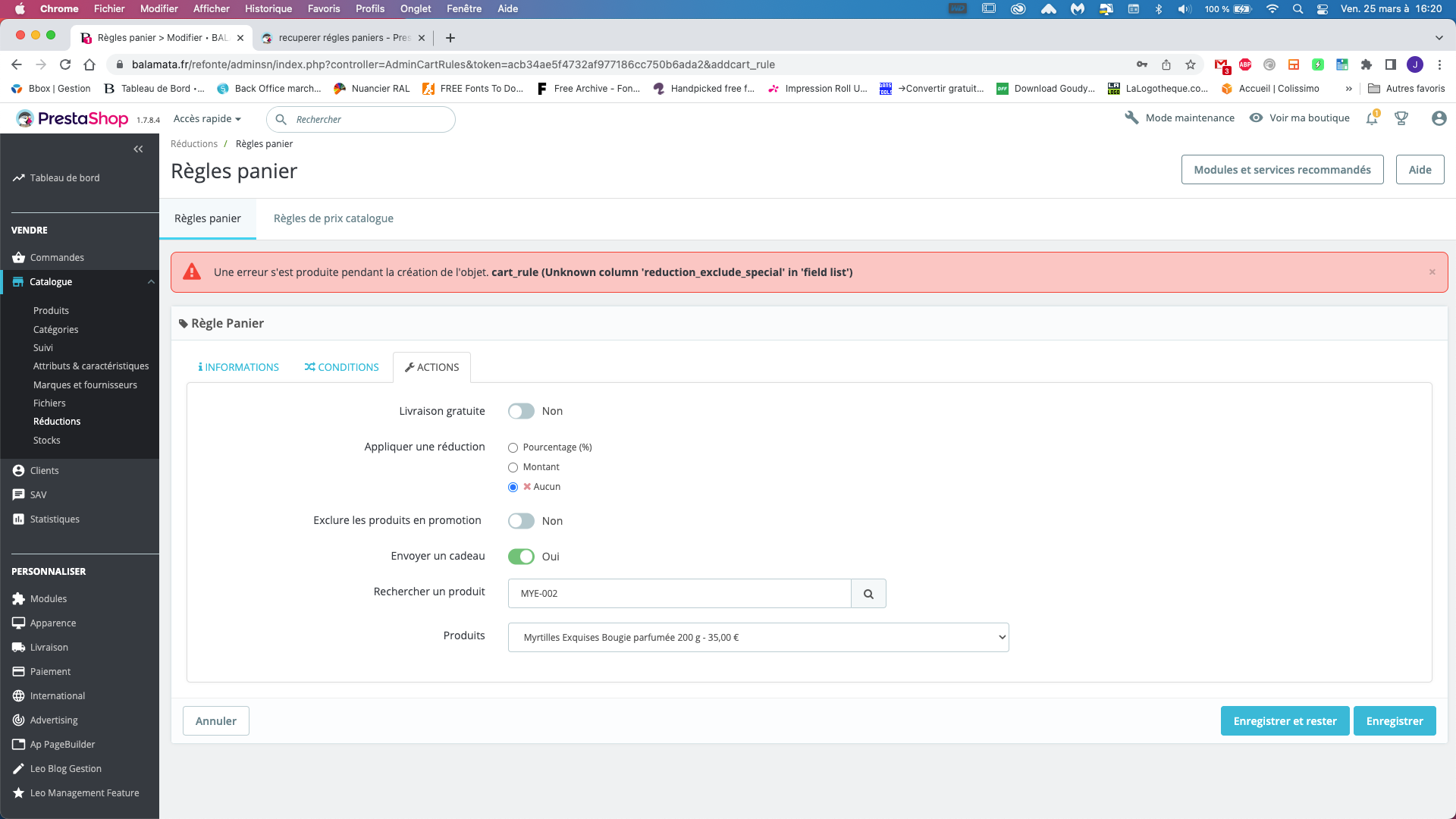

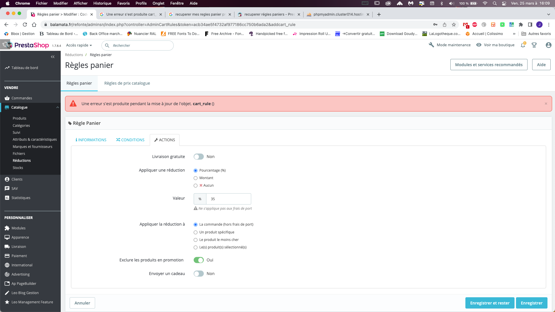

Issacis Posted March 25, 2022 Posted March 25, 2022 (edited) Salut @Olecorre ! J'ai pile poil le problème sous prestashop 1.7.8.4... quand je souhaite modifier les règles que j'ai réussi à importer sur le nouveau site de 1.6 à 1.7, il m'affiche ''Une erreur s'est produite pendant la mise à jour de l'objet. cart_rule ()'' Pourtant j'ai bien récupérer toutes les tables ps_cart_rule mais dois-je aussi reprendre ps_cart_cart_rule ? de plus sous 1.6 une table en plus existe ps_cart_rule_shop (qui n'étais pas sur la 1.7 dans myphp. et je ne peu pas non plus en créer ''Une erreur s'est produite pendant la création de l'objet. cart_rule (Unknown column 'reduction_exclude_special' in 'field list')'' A quelques jours du lancement du site j'ai les boules.... 🤣 Merci ! Edited March 25, 2022 by Issacis (see edit history) Share this post Link to post Share on other sites More sharing options...
