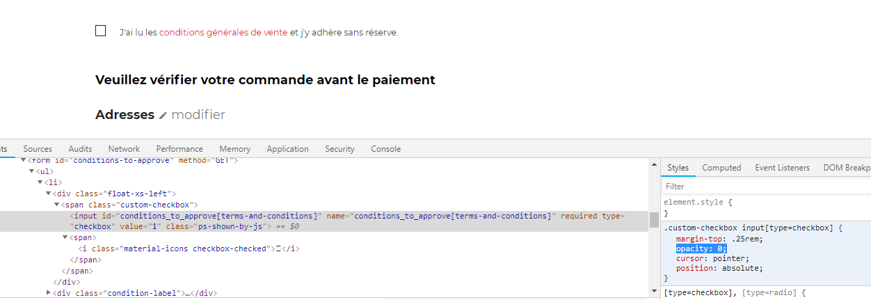

Gomgom Posted July 16, 2018 Share Posted July 16, 2018 Bonjour, je suis en plein paramétrage de mon site marchand, et en fin de commande, juste avant le paiement, je suis bloqué sur la case d'acceptation des CGV. Quand la souris passe dessus il y a un effet, mais impossible de la cocher ... des idées ? Link to comment Share on other sites More sharing options...
Eolia Posted July 16, 2018 Share Posted July 16, 2018 certainement une div qui passe dessus ou quelque chose du genre, mais sans url il va être difficile de vous en dire plus... Link to comment Share on other sites More sharing options...
Gomgom Posted July 16, 2018 Author Share Posted July 16, 2018 merci d'avoir montré un peu d'intérêt. en fait je viens de m'apercevoir d'une chose, si je veux cliqué sur la case cela ne marche pas. Mais si je clique sur la phrase : j'ai lu etc, ça coche la case .... des idées ? Link to comment Share on other sites More sharing options...

Gomgom Posted July 18, 2018 Author Share Posted July 18, 2018 Bonjour, voici l'url : www.naturalfishingbaits.fr Link to comment Share on other sites More sharing options...
Eolia Posted July 18, 2018 Share Posted July 18, 2018 Ok, donc votre checkbox est cachée et une icone carrée est mise devant. Normalement avec ce type de méthode un script javascript remplace l'icone par une icone cochée et valide la checkbox originale. Il y a donc un souci js sur votre thème, à voir avec le vendeur du thème. Link to comment Share on other sites More sharing options...
Eolia Posted July 18, 2018 Share Posted July 18, 2018 Link to comment Share on other sites More sharing options...
