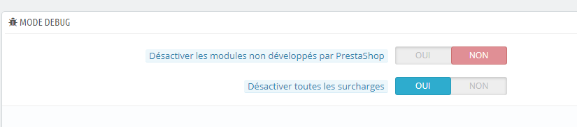

Eolia Posted July 2, 2018 Share Posted July 2, 2018 répertoire /overrides de votre ftp. Avez-vous des fichiers xxxxx.php dans ce répertoire (ou ses sous-répertoires) ? Pour effectuer votre test sur les modules, vous pouvez désactiver ces overrides (surcharges) momentanément: Link to comment Share on other sites More sharing options...
Jean Francois G Posted July 2, 2018 Author Share Posted July 2, 2018 overrides desactivés, declinaisons ne fonctionnent pas Link to comment Share on other sites More sharing options...
