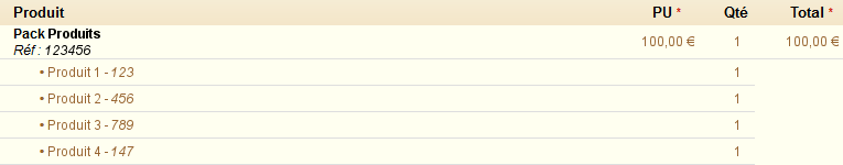

Mando Posted December 14, 2012 Share Posted December 14, 2012 Bon, je vois que personne n'a répondu, alors comme j'ai aussi cherché, et que j'ai trouvé une solution, je vous la file (Je suis sur une 1.4.6.2) Alors, ça se passe dans admin/tabs/AdminOrders.php, dans la fonction public function viewDetails() Cherchez la partie qui affiche les produits (genre, une recherche sur "cart.gif", l'image de caddie fera l'affaire). Vous trouverez un foreach du genre foreach ($products as $k => $product), c'est celui qui affiche les produits, c'est donc là dedans qu'on va opérer. A la fin de ce foreach, il y a une fin de ligne de tableau ($string .= '';), juste après cette ligne (toujours dans le foreach, donc), on va intégrer quelque chose du genre : if($quantity > 0){ $query = "SELECT l.name, p.reference, a.quantity FROM "._DB_PREFIX_."pack a, "._DB_PREFIX_."product p, "._DB_PREFIX_."product_lang l WHERE a.id_product_pack = ".$product['product_id']." AND p.id_product = a.id_product_item AND l.id_product = p.id_product AND l.id_lang = 2"; $sql = Db::getInstance()->ExecuteS($querrrr); foreach($sql as $result){ $string .= '<strong>• '.$result['name'].'</strong> - <em>'.$result['reference'].'</em>'.($result['quantity']*$quantity).''; } } (Attention au nom des variables, elles sont peut être déjà utilisées) Ca vous donnera ça : Une fois qu'on a le résultat, on fait la mise en page qu'on veut POUR ALLER ENCORE PLUS LOIN : Maintenant qu'on a modifié le bon de commande, vous voulez aussi modifier la facture pour afficher la liste des produits d'un pack ? Rien de plus simple (une fois qu'on a la solution ) Cette fois, on va aller trifouiller dans classes/PDF.php : On cherche la fonction qui génère le tableau de produits : public function ProdTab($delivery = false). Une fois encore, un trouve un foreach qui liste les produits foreach($products AS $product) et dans ce foreach, on trouve ce test : if ($productQuantity). Juste après ce if, on integrera quelque chose du genre $query = "SELECT l.name, p.reference, a.quantity FROM "._DB_PREFIX_."pack a, "._DB_PREFIX_."product p, "._DB_PREFIX_."product_lang l WHERE a.id_product_pack = ".$product['product_id']." AND p.id_product = a.id_product_item AND l.id_product = p.id_product AND l.id_lang = 2"; $sql = Db::getInstance()->ExecuteS($query); foreach($sql as $resultat){ $this->SetFont(self::fontname(), 'I', 9); $this->Cell($w[0], $lineSize, Tools::iconv('utf-8', self::encoding(), " • ".$resultat['name']), '0'); $this->SetFont(self::fontname(), '', 9); $this->Cell($w[2], $lineSize, $toto['resultat'], '0'); $this->Cell($w[1], $lineSize, "", '0', 0, 'R'); $this->SetFont(self::fontname(), 'I', 9); $this->Cell($w[3], $lineSize, ($resultat['quantity']*$productQuantity), '0', 0, 'R'); $this->SetFont(self::fontname(), '', 9); $this->Ln(); } Par contre, le seul défaut, c'est que de base, il y a une ligne sous chaque produit sur la facture, ligne qu'on mettre au dessus de chaque produit histoire d'y voir un peu plus clair (du coup, les sous produits d'un pack ne seront pas séparés de leur pack par cette ligne, mais les différents produits/packs seront eux séparés) : On modifie les $this->MultiCell($w[++$i], 5, blabla, 'B'); Par $this->MultiCell($w[++$i], 5, blabla, 'T'); idem pour les $this->Cell (B = bottom, T = top) Et pour faire propre, on ajoute $this->Line($this->GetX(),$this->GetY(),$this->GetX()-190,$this->GetY()); à la fin de la fonction (juste avant le dernier }) De manière générale, Prestashop utilise la bibliothèque fpdf pour générer ses PDF donc avec un peu de recherche et d'huile de coude, on peut modifier les factures à volonté. En espérant que ça vous a aidé Link to comment Share on other sites More sharing options...
Madeline67 Posted February 28, 2013 Share Posted February 28, 2013 Merci Mando pour ta solution, je l'ai mise en place sur mon site et ça marche nickel ! depuis le temps que je cherchais je suis trop contente Link to comment Share on other sites More sharing options...
