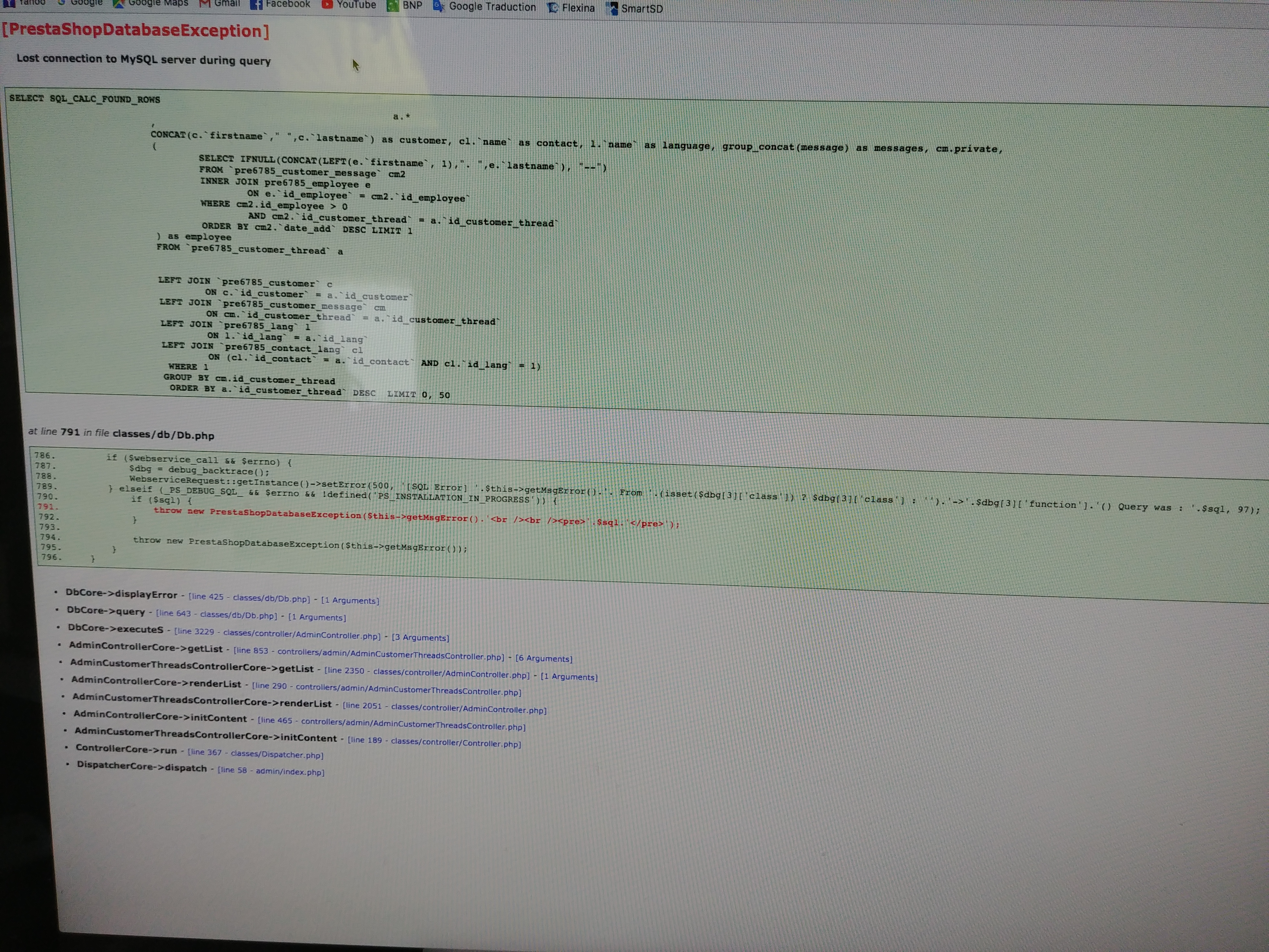

suite à de très très nombreux SPAMS (170000), je n'ai plus accès aux messages du SAV.
Comment puis-je faire pour résoudre ce problème ? Pour aller effacer les messages SPAMS ?

J'ai nettoyé les tables, customer_thread aussi (d'abord fait un backup) mais pourtant dans mon SAV ils affichent encore 170000 messages, et toujours pas moyen d'y avoir accès... 😞
Du coup je suppose que je ne fais pas ce qu'il faut...
Désolée pour mes questions simplistes... J'espère trouver une solution rapidos
C'est bien la bonne base, je ne vois aucun souci au niveau du settings.inc.php...
ça fait des semaines que je fais des recherches pour tenter de résoudre ce problème, en vain... je n'ai plus accès aux messages laissés par les clients, c'est vraiment très très embêtant.

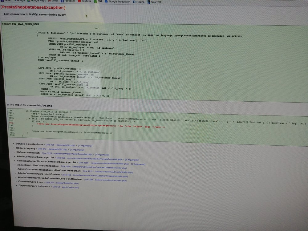

Je n'ai plus accès c'est à dire que sur la page SAV, les messages n'apparaissent plus... j'ai juste le message "Mauvaise requête SQL" depuis un petit temps.
Sur un autre topic j'ai vu tout ce qu'il fallait nettoyer sur la bdd, ce que j'ai fait, mais malheureusement ça ne change rien...
Je ne dis pas du tout que c'est de la merde, je dis que malheureusement je n'arrive pas à résoudre ce problème et que je vais bien devoir soit recommencer le site de 0, soit changer de plateforme, mais ça ne peux pas rester comme ça.  J'ai suivi étape par étape tous les conseils que je vois sur tous les topic qui parlent de la même chose et malheureusement, rien de rien ne change...
Euh... vous ne connaissez pas les copies d'écran non plus ?
Donc là le problème vient de votre hébergement qui a perdu la connexion pendant la requête (trop longue à son goût certainement).
Mais pourtant vous nous dites avoir nettoyé customer_message et customer_thread ?
oui car comme un gros boulet qui sait tout mais qui ne sait pas lire, tu as nettoyé ps_customer_message et ps_customer_thread mais pas pre6785_customer_message ni pre8775_customer_thread, mais bien sûr c'est nous/moi qui passons pour des idiots à lui dire qu'il n'a sûrement pas choisit la bonne base ou le bon prefix

Effectivement vous m'avez donné directement les bonnes solutions. Mais pourtant le SAV disait toujours qu'il y avait 170000 messages en attente sans pouvoir les voir.
J'ai donc ré indexé mon site. J'ai fait un export, puis je l'ai ré importé. Et ça a fonctionné.
