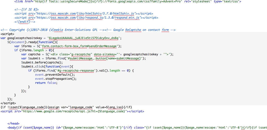

J'ai fait la manip (insertion des deux bouts de code dans index.php et header.tpl) plusieurs fois pour être sûr mais le re-captcha n'apparait pas sur mon formulaire et l'envoi d'un message génère une page blanche avec un superbe "not human".
J'ai même supprimé les clés pour en créer de nouvelles...rien à faire :/

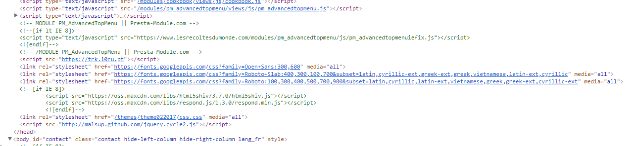

il y a 23 minutes, manexweb a dit :
Une idée ?
Merci d'avance.
http://www.lesrecoltesdumonde.com/contactez-nous
PS 1.6.1.11
bah vous avez dû vous gaufrer quelque part, le code n'est pas dans le header.tpl de votre thème (peut-être l'avez-vous mis dans un autre thème^^)

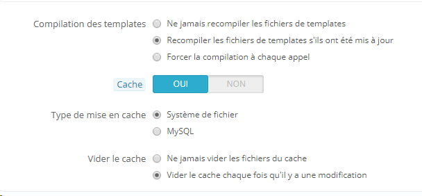

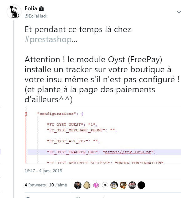

9 hours ago, Eolia said:
Cache vidé et options de recompilation paramétrées comme suit ?
En effet, c'est beaucoup mieux en vidant le cache, merci d'avoir pris le temps de m'aider et bon courage, ça ne doit pas être simple tous les jours :)
Par contre la manip a fait sauter mon background et certaines couleurs comme si le .css modifié n'était plus lié...
PS: "super tracker/sniffer" c'est ironique ?

J'avais déjà installé le code pour me débarrasser de spam chinois, mais visiblement je l'avais mal installé car maintenant c'est les russes qui nous envoient plusieurs messages par jours.
J'ai refait l'installation et maintenant j'attend de voir... on croise les doigts!
Par contre, une remarque (probablement idiote): avec les mails russes, ils envoient un fichier PDF, pour empêcher ça, j'ai supprimer l'option dans le BO presta, mais visiblement cela ne les empêchent pas d'envoyer des pièces jointes.
Merci Eolia pour ce code et joyeuses fêtes à tous!
Bonjour à tous,
j'ai le même problème de spam (des russes mais en gmail.com, c'est chic!!) et j'ai suivi la procédure proposée par @Eolia(merci pour votre patience et précision) :
- inscription recaptcha google
- modification index.php à la racine
- modification classe de contactform.tpl
cependant il n'y a pas de balise </head> dans le header.tpl de mon thème et je ne sais pas où coller le script de clé publique...
Pour info, c'est une version 1.7.2
le site : http://vingtetuneheuresdix.jewelry/index.php?controller=contact
Je suis très débutante, merci pour votre aide et conseils à venir!
