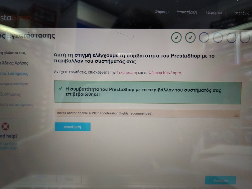

Καλημέρα σας, έχω θέμα κατά την εγκατάσταση του Prestashop τοπικά! Πιο συγκεκριμένα αφού έχω εγκαταστήσει το XAMP και προχωρώ στην εγκατάσταση του Prestashop μου βγάζει το μήνυμα Install and/or enable a PHP accelerator (highly recommended), μπορώ να το παραλείψω και να συνεχίσω πατώντας το επόμενο αλλά έπειτα μου χτυπάει Error 500. Τι να κάνω;
Λοιπόν έκανα την εγκατάσταση στα αγγλικά και ολοκληρώθηκε χωρίς να μου βγάλει http error 500 στο τέλος! Βέβαια το μήνυμα "Install and/or enable a PHP accelerator" μου ξαναβγήκε και απλά συνέχισα πατώντας το επόμενο! Άραγε θα μου δημιουργήσει πρόβλημα στην συνέχεια;

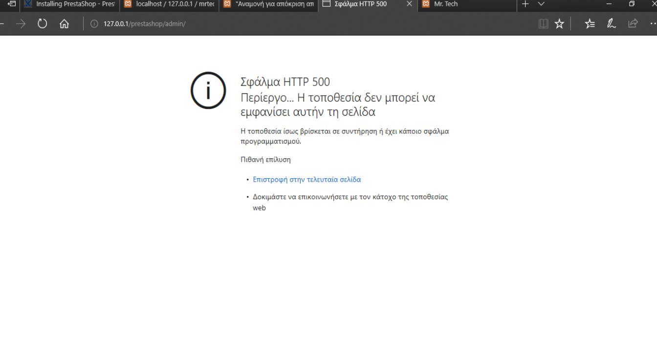

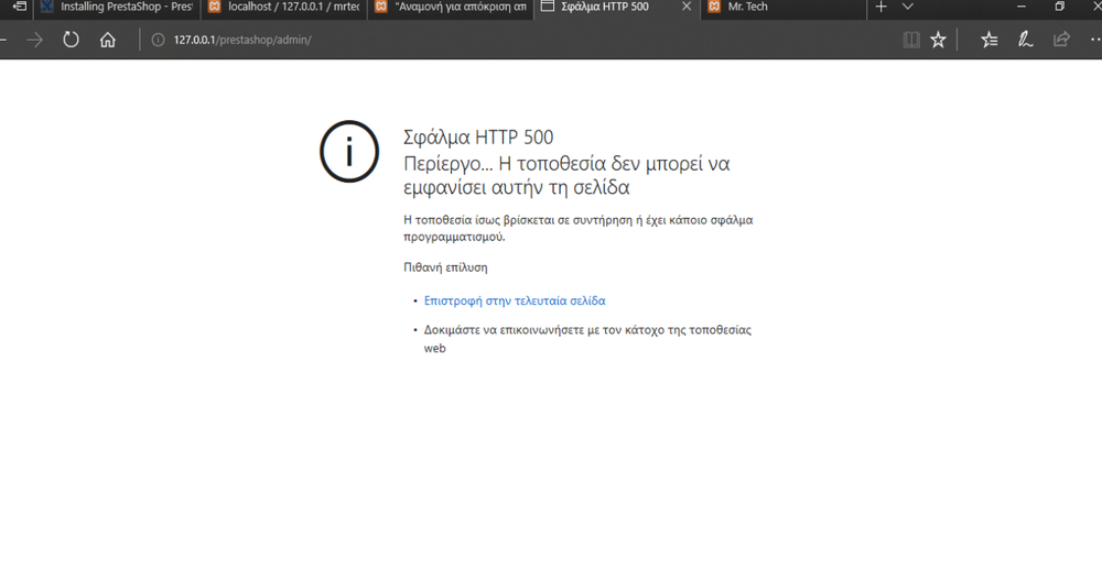

Το έχω ήδη αλλάξει το extension... δεν ξέρω τι παίζει..δε μου ανοίγει καθόλου το back office, εμφανίζει http error 500! To Xamp δε με βοηθάει είναι η αλήθεια, δοκίμασα με Wamp αλλα επίσης δεν έγινε δουλειά! Κάποιος άλλος τοπικός server με καλύτερη απόδοση; Μάλλον δε βοηθάει ότι έχω και Windows 10 στο pc..Γιατί όμως να μην μου ανοίγει το back office ενώ ανοίγει το front;

Μπες phpmyadmin και δες τον πίνακα ps_configuration (απο μνήμης το λέω, δεν θυμαμαι στην εκδοση σου πως λέγεται ακριβως) και ελεγξε τις εγγραφές domain.
Επίσης, στο file system σου δες ποιος φάκελος εχει όνομα που ξεκινά με την λέξη admin

Καλημέρα...από την δικιά μου εμπειρία βγάζει HTTP error 500 διότι η εγκατάσταση πρέπει να γίνεται σε Αγγλική γλώσσα...επίσης μετά το error 500 έχει φτιάξει στη βάση μόνο 224 πίνακες από τους 260+...
...παρόλα αυτά το Install and/or enable a PHP accelerator είναι ένα warning όποτε μπορείς να συνεχίσεις και με αυτό την εγκατάσταση...

Εεεε παιδιά νομίζω ότι το http://mysite/admin δεν υπάρχει το admin γίνεται replace από ένα νέο όνομα μετά την εγκατάσταση και γενικά το αλλάζει το prestashop για προστασία αν μπεις στο root λογικά θα δεις ένα φάκελο admin12m342j ή κάτι παρόμοιο αν το αλλάξεις σε admin θα ξαναπάρει νέο όνομα μπορείς βέβαια να του δόσεις άλλο όνομα πχ admintositetougiorgou και να το κρατήσει
