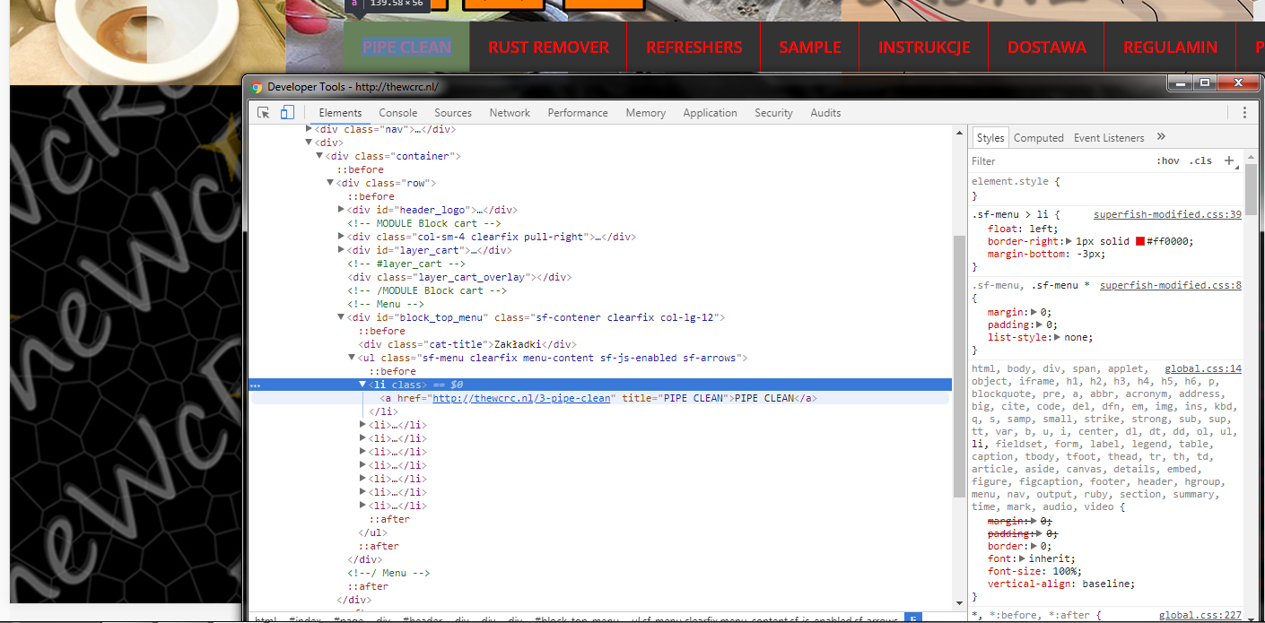

Witam. Nie mogę dojść do tego jak edytować i dodać element.style
w przeglądarce potrafię dodać czy tam color czy tam border czy też położenie . Ale nie wiem jak namierzyć plik odpowiadający za to w FTP .
czy jest może do tego jakiś program w którym mogłabym sobie to edytować i odrazu zapisać do sklepu. Mam preste w wersji 1.6  nie mogłąm znaleźć żadnego konkretnego tutorialu na ytube.
przykładowe zdjęcie.
I jak namierzyć ten element.style ponieważ jak dodam sobie coś to pokazuje się na stronie i gdzie potem taki kod mam wkleic . Jak nawigować by wiedzieć gdzie jest dany plik .

Niema . to nie to jak modyfikować css to ja wiem . Ale zeby znaleźć ten napis z katalogu i naprzykad jak mam
<a href="http://thewcrc.nl/3-pipe-clean" title="PIPE CLEAN">PIPE CLEAN</a>    i dodaje element sobie w przeglądarce .
<a href="http://thewcrc.nl/3-pipe-clean" title="PIPE CLEAN" style="
    border-right: 1px solid #ff0000;
">PIPE CLEAN</a>
To jak to odnaleźć w FTP by wkleić ten kod dla akurat tego elementu. 8 godzin tego szukam i dalej nic :(
by zapisało się realnie na stronie sklepu.

Nie powinno się umieszczać w kodzie html stylów, jeśli nie jest to niezbędne i można to wykonać inaczej to zawsze powinniśmy style umieszczać w arkuszu css więc poniższy zapis jest niewłaściwy:
<a href="http://thewcrc.nl/3-pipe-clean" title="PIPE CLEAN" style="border-right: 1px solid #ff0000;">PIPE CLEAN</a>
Nie wszystko łatwo da się odnaleźć na ftp czasami to co widzimy w podglądzie kodu nie ma realnego odniesienia do kodu na ftp np. menu może być wywoływane w smarty przez  {$MENU} a cała struktura jest zapisana w kontrolerze php w funkcji która buduje układ menu lub buduje część tego układu.
