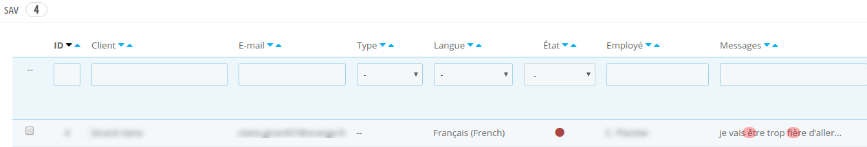

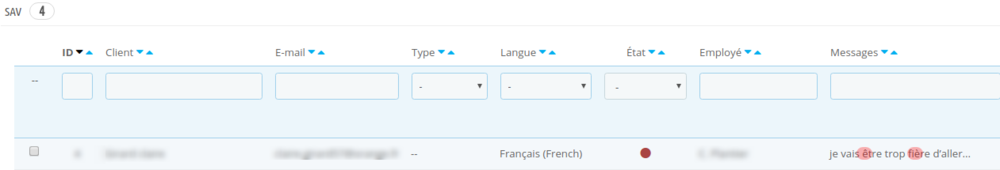

J'utilise Prestashop 1.7.2.4. Ce n'est pas systématique mais j'ai certains messages de client qui arrivent avec les caractères spéciaux (é,à,ç,è, etc.) qui sont affichés avec leur entité HTML (&agrave, par exemple). Je n'arrive pas à reproduire ce comportement.
Par exemple, voici ce que j'ai sur une commande, dans la fenêtre "Messages". J'ai le même résultat en cliquant sur le message via les interfaces du SAV.
Ce qui est surprenant c'est que dans les listes (SAV par exemple) tout est OK :
Comment puis-je résoudre ce problème ?

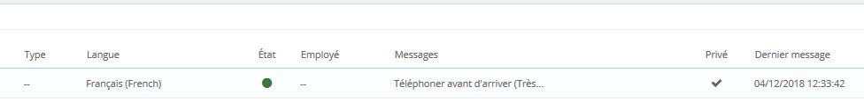

Je me joins à vous avec le même problème... Dans le Backoffice (1ère image), le résumé du message est OK, mais quand on l'ouvre il n'est pas codé en UTF-8
Je suis sûr qu'un génie de passage va nous trouver la solution... 🧐
Merci d'avance !
