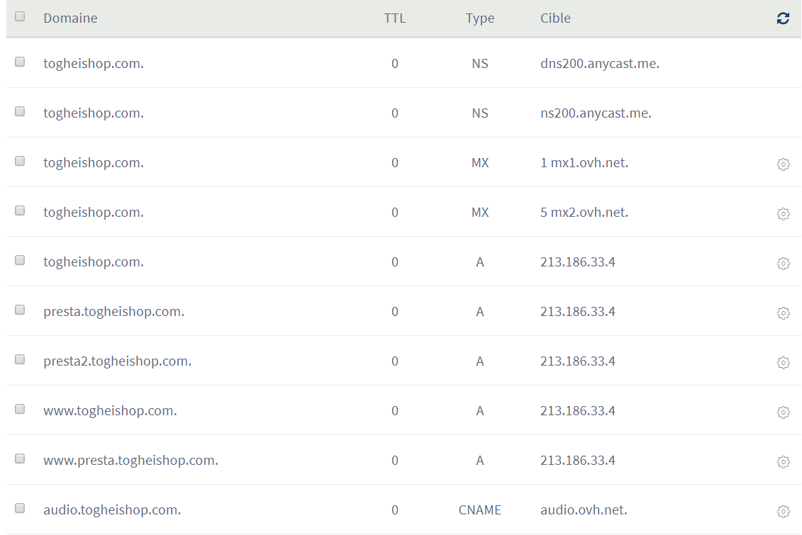

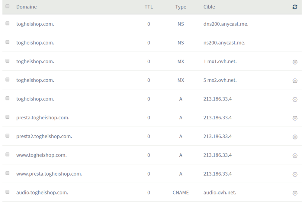

Eolia Posted February 19, 2018 Share Posted February 19, 2018 copie d'écran des DNS et redirections Link to comment Share on other sites More sharing options...
Togheishop Posted February 19, 2018 Author Share Posted February 19, 2018 Link to comment Share on other sites More sharing options...
Eolia Posted February 19, 2018 Share Posted February 19, 2018 Bon déjà tous vos domaines / sous-domaine sont en champ A (IP) ce qui n'est pas logique. Le domaine togheish.com seul doit pointer en A, les autres en CNAME vers ce domaine principal www -> cname -> togheish.com Et dans les Vhost vous faites pointer les domaines/sous-domaines vers les répertoires respectifs (Là je n'en voit aucun...) Vous me parlez de 2 boutiques distinctes et là je vois 5 domaines/sous-domaines qui pointent tous sur la même IP: togheish.com www.togheish.com presta.togheish.com www.presta.togheish.com presta2.togheish.com Link to comment Share on other sites More sharing options...

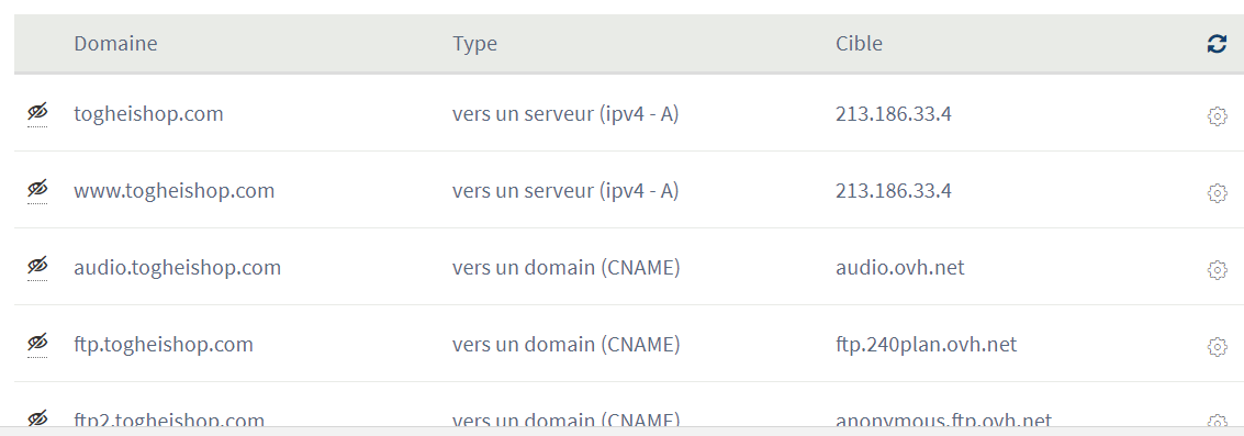

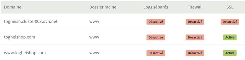

Togheishop Posted February 19, 2018 Author Share Posted February 19, 2018 oui toutes ces adresses ont été générées automatiquement par le manager. Perso je pige pas pourquoi. Je vous joint le screen de l'onglet Herbegement/Multisite qui contient les adresses racines Link to comment Share on other sites More sharing options...

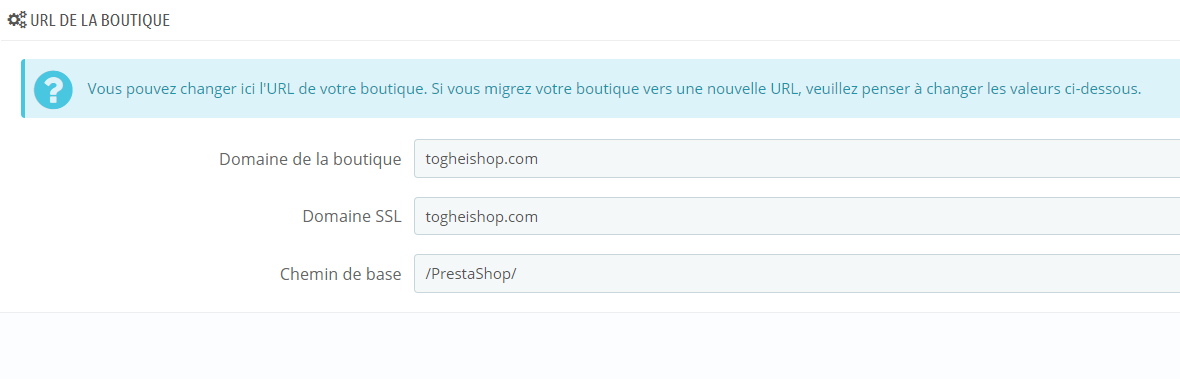

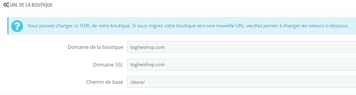

Eolia Posted February 19, 2018 Share Posted February 19, 2018 Ok et maintenant copies d'écran de URL DE LA BOUTIQUE (pour les 2 boutiques) dans SEO & URL Link to comment Share on other sites More sharing options...

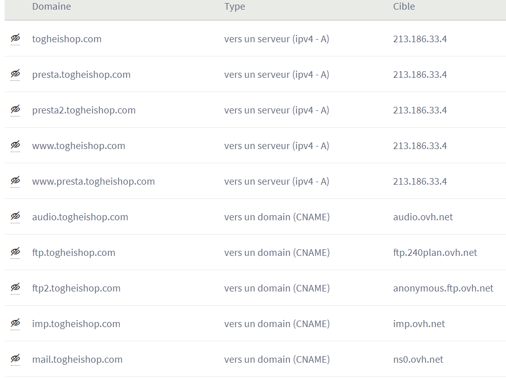

Togheishop Posted February 19, 2018 Author Share Posted February 19, 2018 DOnc déjà je peux faire du ménage en supprimant toutes vieilles adresses et où tous ces lien morts Link to comment Share on other sites More sharing options...
Eolia Posted February 19, 2018 Share Posted February 19, 2018 Bah là, je ne vous comprends plus... C'est quoi ces chemins de base ??? Chez OVH vous dites: togheishop.com pointe vers www et dans votre presta il est redirigé vers /Prestashop/ et pour l'autre je ne comprends même pas d'où sort ce /store/ ?? Si je vous suis (et j'avoue que j'ai du mal^^) - togheishop.com est à la racine de votre www - presta.togheishop.com est dans un sous-répertoire de /www ? Alors je vais vous faire un exemple parce que là c'est rock'n roll chez vous^^ Boutique A: mondomaine.com pointe en champ A vers 123.123.123.123 www.mondomaine.com pointe en CNAME vers mondomaine.com mondomaine.com pointe sur le répertoire /www Dans prestashop, le chemin de base est " / " (on ne met rien la redirection est déjà effectuée par OVH) Boutique B: presta.mondomaine.com pointe en CNAME vers mondomaine.com www.presta.mondomaine.com pointe en CNAME vers presta.mondomaine.com presta.mondomaine.com pointe vers le répertoire /www/presta Dans prestashop, le chemin de base est " / " (on ne met rien la redirection est déjà effectuée par OVH) Link to comment Share on other sites More sharing options...
Togheishop Posted February 19, 2018 Author Share Posted February 19, 2018 (edited) J'ai enlevé les anciennes adresses mortes, qui étaient des essais datant de plusieurs années, donc il reste ceci Edited February 19, 2018 by Togheishop (see edit history) Link to comment Share on other sites More sharing options...

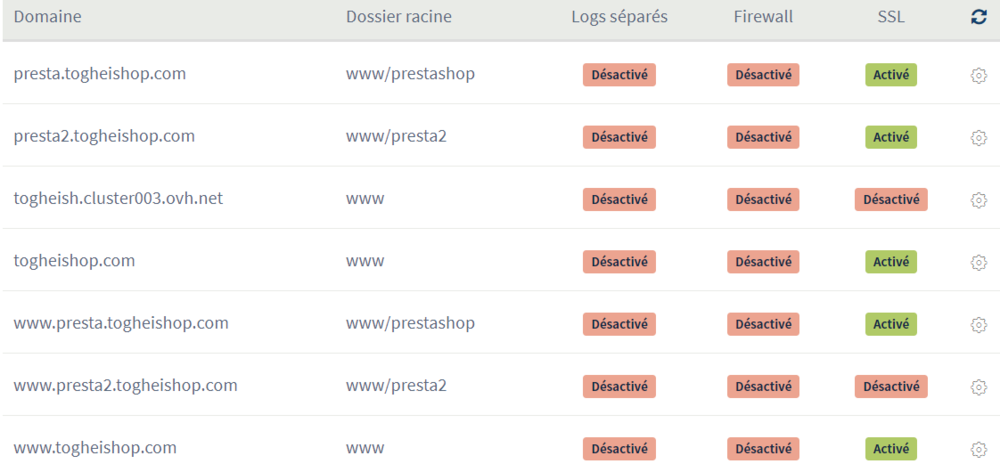

Eolia Posted February 19, 2018 Share Posted February 19, 2018 Ok donc à présent il reste quoi dans les redirections OVH (pointage répertoires) ? Link to comment Share on other sites More sharing options...
Togheishop Posted February 19, 2018 Author Share Posted February 19, 2018 Il reste ceci Link to comment Share on other sites More sharing options...
Eolia Posted February 19, 2018 Share Posted February 19, 2018 Non... ca ce sont les DNS, je vous demandais le pointage des REPERTOIRES Link to comment Share on other sites More sharing options...
Togheishop Posted February 19, 2018 Author Share Posted February 19, 2018 oups Link to comment Share on other sites More sharing options...
Eolia Posted February 19, 2018 Share Posted February 19, 2018 Ok, Vous êtes conscient qu'en faisant ceci vos urls seront de la forme: http://togheishop.com/PrestaShop/ (qui met 3 heures à répondre) et http://togheishop.com/store/ C'est bien ça que vous voulez ??? Pour l'instant, à priori, ces 2 urls répondent. Link to comment Share on other sites More sharing options...
Togheishop Posted February 19, 2018 Author Share Posted February 19, 2018 OUi c'est leur forme actuelle. Ca ne me derange pas que les clients voient l'URL. OUi les deux répondent, et je souhaite que ca continue. Ce que je n'arrive pas a faire, c'est faire booter le nom de domaine Togheishop.com sur togheishop.com/store au lieu de l'autre qui est lent comme vous l'avez vu, entre autre defauts. Normalement il faudrait modifier le repertoire racine sur le manager OVH, mais ca ne marche pas du tout Link to comment Share on other sites More sharing options...

Eolia Posted February 19, 2018 Share Posted February 19, 2018 Non Renommez store en store2 Renommez PrestaShop et store Renommez store2 en PrestaShop et modifiez vos 2 repertoires de bases dans SEO & URL Mais bon, si vous nous aviez expliqué clairement depuis le début, ce serait déjà fait depuis longtemps^^ Link to comment Share on other sites More sharing options...
