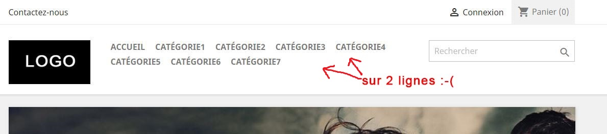

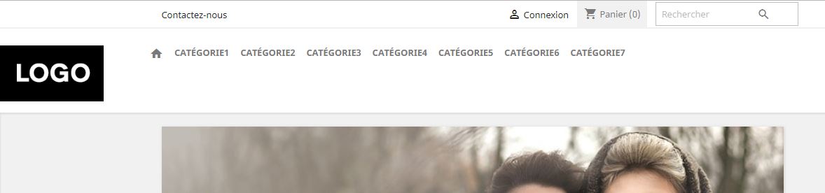

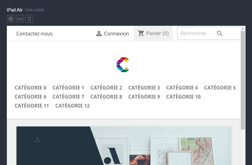

supernewbie Posted February 14, 2018 Share Posted February 14, 2018 Bonjour à tous ! J’espère être au bon endroit sur le forum.. Je viens chercher de l’aide sur Prestashop 1.7 (1.7.2.4) sur le thème par défaut. Je souhaiterai modifier le header (logo, menu, barre de recherche) de telle sorte que le menu horizontal tienne sur une ligne et non deux. En effet, dès qu’il y a trop de catégories le menu se met sur deux lignes. Voici ce que ça donne avec le problème : -menu-1.jpg Je souhaiterai ce genre de résultat ci-dessous avec le logo au centre (fait sous Photoshop) : -menu-2.jpg Dans cet exemple la barre de recherche n’a pas bougé mais je ne suis pas contre de la déplacer, ainsi que le logo. Comment faire cette modification proprement sans trop toucher au code et que tout reste évidemment responsive sur tout support. Merci beaucoup pour l’aide que vous pourriez m’apporter ;-) Supernewbie Link to comment Share on other sites More sharing options...
Ced17 Posted February 14, 2018 Share Posted February 14, 2018 Bonjour, Il va falloir toucher au code pourtant, à voir. Avez-vous un lien svp merci. Link to comment Share on other sites More sharing options...

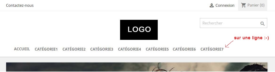

Ced17 Posted February 19, 2018 Share Posted February 19, 2018 (edited) Bonsoir, Après plusieurs essais, j'ai obtenu ceci, à tester sur vous en sauvegardant bien sur avant toutes modifications pour un retour arrière possible. Allez dans \themes\classic\templates\_partials\header.tpl puis rajouter 1 au container puis 0 au md-2 pour modifier la classe (voir img) Greffer le module bloc recherche sur displaynav2, et le degreffer de header. Puis modifier en css: .search-widget { theme.css ligne 7 (colonne 111736) float: right; padding-top: 3px; }* Valeur à rajouter * Puis: @media (min-width: 1200px){.container1 {width: 1423px;max-width: 100%;} } @media (min-width:992px){ul#top-menu{display:inline-flex;padding: inherit;* Valeur à rajouter *} } ( Ajouter ces lignes en rouge au fichier custom.css ) @media (min-width: 768px) { .col-md-02 { margin: auto; width: 16.66667%; padding-bottom: 10px; } } #mobile_top_menu_wrapper #top-menu { margin-bottom: .625rem; padding-left: 10px; } Néanmoins, après l'affichage de 10 catégories en ligne, elle ne reviennent pas a la ligne j'y travaille, a moins que quelqu'un est la soluce. Merci N'oubliez pas de vider les caches après modifs Edited June 6, 2018 by Ced17 correction code (see edit history) Link to comment Share on other sites More sharing options...
supernewbie Posted February 21, 2018 Author Share Posted February 21, 2018 Bonsoir Ced17! Merci beaucoup de m'avoir apporté une solution mais je n'ai malheureusement pas réussi à reproduire comme vous, j'ai du zappé un truc.. Je n'ai pas modifié le fichier theme.css mais custom.css, je ne sais pas si je le remplis correctement du coup... et le fichier header.tpl a bien été modifié. En ce qui concerne la modif, la barre de recherche tout en haut du header c'est pas mal, par contre ici elle dépasse à droite et l'icone "loupe" est décalée. Dans mon cas, le menu ne se place pas sous le logo et tout vire sur le côté gauche.(voir capture) Je pense avoir bien respecté votre code CSS, je vous fait une copie du CSS ci-dessous avec vos modifications (j'ai juste rajouté les deux accolades de fermeture qui manquaient). Que signifie [spam-filter] ?code CSS : .search-widget{ float: right; padding-top: 3px; } @media (min-width: 1200px){.container1 {width: 1423px;max-width: 100%;[spam-filter] [spam-filter] @media (min-width:992px){ul#top-menu{display:inline-flex; padding: inherit;[spam-filter] @media (min-width: 768px) .col-md-2 { /* float: left;*/ margin: auto; width: 16.66667%; padding-bottom: 10px; } #mobile_top_menu_wrapper #top-menu { margin-bottom: .625rem; padding-left: 10px; } SUPERNEWBIE Link to comment Share on other sites More sharing options...
Ced17 Posted February 21, 2018 Share Posted February 21, 2018 il y a 34 minutes, supernewbie a dit : : .search-widget{ float: right; padding-top: 3px; } @media (min-width: 1200px){.container1 {width: 1423px;max-width: 100%;[spam-filter] [spam-filter] @media (min-width:992px){ul#top-menu{display:inline-flex; padding: inherit;[spam-filter] @media (min-width: 768px) .col-md-2 { /* float: left;*/ margin: auto; width: 16.66667%; padding-bottom: 10px; } #mobile_top_menu_wrapper #top-menu { margin-bottom: .625rem; padding-left: 10px; } Même si vous modifiez le custom, ça devrait le faire. Il manque des balises d'ouvertures et fermetures pour les médias à partir de 768px. Je ne sais pas pourquoi il remplace les accolades. Je ne suis plus devant l'ordi, je verrai demain mantenant. Bonne soirée Link to comment Share on other sites More sharing options...

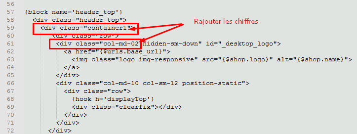

Ced17 Posted February 22, 2018 Share Posted February 22, 2018 Bonjour, De plus, la classe container1 ne fonctionne pas chez vous. Ce qui empêche le logo d'être au milieu. Modifier le directement dans le thème.css pour voir. Ensuite vider bien les caches également Celui du navigateur, et je verrai ce soir en rentrant du taf. Bonne journée Link to comment Share on other sites More sharing options...
Ced17 Posted February 22, 2018 Share Posted February 22, 2018 Le 19/02/2018 à 11:37 PM, Ced17 a dit : @media (min-width:992px){ul#top-menu{display:inline-flex;padding: inherit;* Valeur à rajouter *} } On va modifier cette ligne pour pouvoir avoir un retour a la ligne si trop de catégories. Supprimer display: inline-flex; Il doit vous rester que padding: inherit; Par contre, on va ajouter ces lignes supplémentaires au fichier theme.css : @media (min-width:992px){#_desktop_top_menu{width:1450px;} } @media (min-width:768px){#_desktop_top_menu{width:800px;} } Link to comment Share on other sites More sharing options...

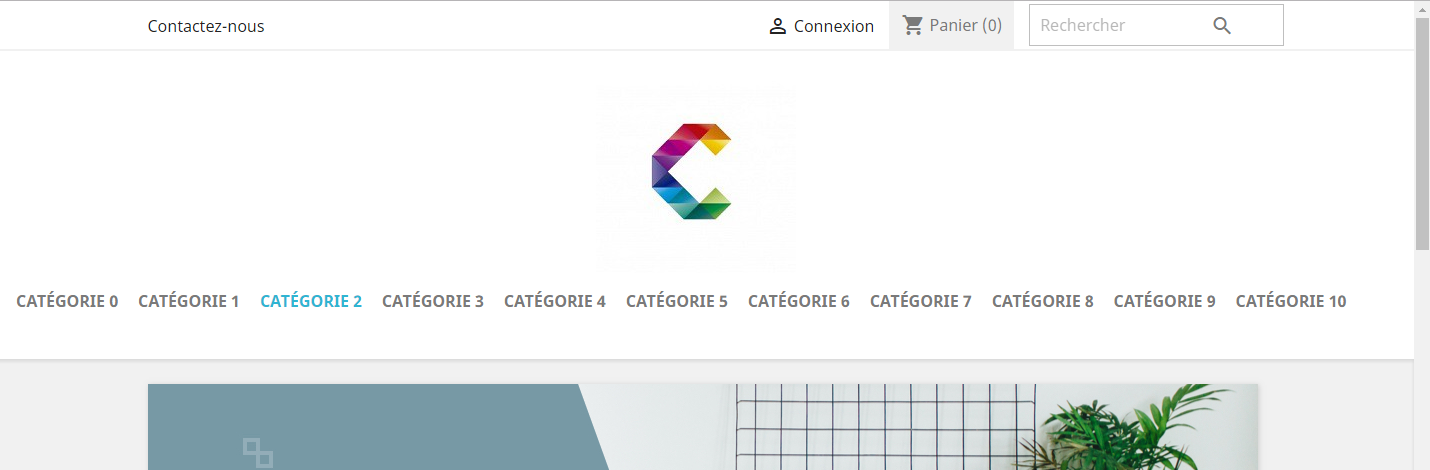

supernewbie Posted March 2, 2018 Author Share Posted March 2, 2018 Bonjour Ced17, Je n'ai toujours pas réussi à positionner le logo au milieu mais ce n'est pas grave... Pour le moment, je vais faire autrement. Par simplicité et par faute de temps, je vais laisser par défaut le logo à gauche et agrandir la largeur du menu, ce qui me permet d'avoir le menu sur une ligne comme souhaité. La barre de recherche s'est automatiquement placée en dessous. Finalement le rendu n'est pas trop mal sans être extraordinaire. Ci-dessous ma "bidouille" en CSS, sur le fichier custom.css, on peut certainement modifier le CSS autrement et mieux pour avoir le même résultat : /*** Modif du menu ***/ #header .header-top .menu { width: 100%; margin-top: 20px; font-size: 14px; } #header .header-top a[data-depth="0"] { color: #000000; border-right: 1px solid #dad9d9; margin-top: 10px; margin-bottom: 6px; } /* module barre de recherche*/ .search-widget { margin-top: 20px; } En mode mobile, il ne reste plus qu'à modifier la taille et le positionnement du logo, si besoin. Par contre en mode tablette (largeur entre 768px et 1199px ?), le menu se met sur deux lignes et pour l'instant je ne sais pas du tout comment régler ce problème, quitte à transformer le menu en "menu hamburger" (lol) comme sur mobile. Je joins une capture d'écran (version desktop) pour montrer à quoi ça ressemble. Bien entendu il faut modifier le CSS pour rendre plus joli le menu et le header en général mais l'idée est là. Supernewbie Link to comment Share on other sites More sharing options...

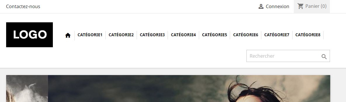

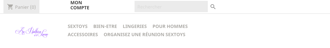

spoke Posted June 5, 2018 Share Posted June 5, 2018 bonjour à vous tous. j'ai rajouté les codes css : suivit à la lettre toute la démarche et au final je me retrouve avec cela. j'ai mis une capture de mon menue apres modification. je ne sais pas ce que je n"ai pas fait merci à vous voici les codes que j'ai inseré dans le fichier theme css Le 19/02/2018 à 11:37 PM, Ced17 a dit : Bonsoir, Après plusieurs essais, j'ai obtenu ceci, à tester sur vous en sauvegardant bien sur avant toutes modifications pour un retour arrière possible. Allez dans \themes\classic\templates\_partials\header.tpl puis rajouter 1 pour modifier la classe (voir img) Greffer le module bloc recherche sur displaynav2, et le degreffer de header. Puis modifier en css: .search-widget { theme.css ligne 7 (colonne 111736) float: right; padding-top: 3px; }* Valeur à rajouter * Puis: @media (min-width: 1200px){.container1 {width: 1423px;max-width: 100%;} } @media (min-width:992px){ul#top-menu{display:inline-flex;padding: inherit;* Valeur à rajouter *} } ( Ajouter ces lignes en rouge au fichier theme.css ) @media (min-width: 768px) { theme.css ligne 7 colonne 15052 .col-md-2 { /* float: left; */ margin: auto; * Valeur à rajouter * width: 16.66667%; padding-bottom: 10px; } } * Valeur à rajouter * #mobile_top_menu_wrapper #top-menu { theme.css ligne 7 colonne 113707 margin-bottom: .625rem; padding-left: 10px; } *Valeur à rajouter * Néanmoins, après l'affichage de 10 catégories en ligne, elle ne reviennent pas a la ligne j'y travaille, a moins que quelqu'un est la soluce. Merci N'oubliez pas de vider les caches après modifs Link to comment Share on other sites More sharing options...
Ced17 Posted June 5, 2018 Share Posted June 5, 2018 Bonsoir, Désolé, mais ce soir je ne suis pas disponible. Cependant, c'est loin ce post et je vous suggère après plusieurs autres expériences de rajouter plutôt ce code dans le custom.css. donc ôter le du thème.css comme je l'avais suggéré, puis insérez le dans le custom. Laissez le lien vers votre site également pour que je puisse aller voir demain. Merci et bonne soirée Link to comment Share on other sites More sharing options...

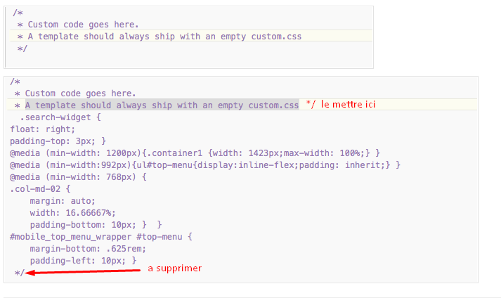

spoke Posted June 6, 2018 Share Posted June 6, 2018 bonjour je viens de glisser le code dans le custom.css et remis le theme.css à l'origine rien semble changer: voici le lien de mon site: https://aupantheondelaluxure.com merci à vous Link to comment Share on other sites More sharing options...
Ced17 Posted June 6, 2018 Share Posted June 6, 2018 Bonsoir spoke, Tout d'abord, vous avez un module qui est greffé automatiquement en haut des que vous l'avez en footer, c'est le fameux Linkwwidget qui vous vérrole l'affichage en haut. Donc déjà, on le vire en le degreffant du hook displayAfterBodyOpeningTag . et l'affichage redeviendra normal. Ensuite vous n'avez pas renommer le container ainsi que le col md-2 comme stipulé dans le code, Ensuite rajouter ceci a votre custom.css .search-widget { theme.css ligne 7 (colonne 111736) float: right; padding-top: 3px; }* Valeur à rajouter * Puis: @media (min-width: 1200px){.container1 {width: 1423px;max-width: 100%;} } @media (min-width:992px){ul#top-menu{display:inline-flex;padding: inherit;* Valeur à rajouter *} } ( Ajouter ces lignes en rouge au fichier custom.css ) @media (min-width: 768px) { .col-md-02 { margin: auto; width: 16.66667%; padding-bottom: 10px; } } #mobile_top_menu_wrapper #top-menu { margin-bottom: .625rem; padding-left: 10px; } Et cela dit en passant, vous avez fait une grosse erreur sur votre logo car il manque le "R" de luxure. Bonne soirée Link to comment Share on other sites More sharing options...
spoke Posted June 7, 2018 Share Posted June 7, 2018 bonjour ced17 merci pour le R oublié dans mon logo. j'ai suivis à la lettre vos instructions, quand j'ouvre le fichier custom.css,le fichier est vide. Est-ce normal?. j'ai copié les lignes de code et rien a bougé. je ne sais plus quoi faire. merci à vous Link to comment Share on other sites More sharing options...
Ced17 Posted June 7, 2018 Share Posted June 7, 2018 Bonsoir, Bizarre que votre custom sois vide!! même en copiant ce code et en renvoyant vers votre serveur, il n'y a rien? Link to comment Share on other sites More sharing options...
Ced17 Posted June 7, 2018 Share Posted June 7, 2018 ah je sais, votre code est en commentaire dans le custom, donc n’apparaît pas!! supprimer ceci Link to comment Share on other sites More sharing options...
Ced17 Posted June 7, 2018 Share Posted June 7, 2018 pour le .search-widget, mettez un margin-top a 4px plutôt que le padding. et rajouter ceci a votre custom également pour remettre d'aplomb le haut compte etc un peu en vrac je dirais .myaccount-title a { font-weight: 700; font-size: 1rem; margin-top: 15px; } #block_myaccount_infos { background: #ebebeb; margin-left: 15px; color: #acaaa6; } Link to comment Share on other sites More sharing options...

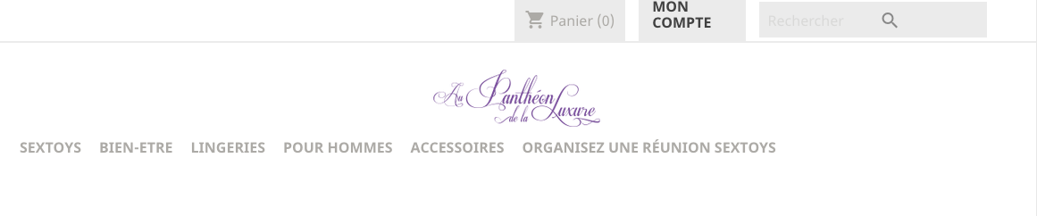

spoke Posted June 8, 2018 Share Posted June 8, 2018 voilà tout fonctionne. la preuve en image merci pour votre aide Link to comment Share on other sites More sharing options...
Ced17 Posted June 8, 2018 Share Posted June 8, 2018 Bonjour, Bien c'est parfait à un détail près,la couleur de la font 'mon compte' , n'a pas changé par contre. Je verrai ce soir ou rajouter la valeur color:#acaaa6 plutôt dans my account-title a . Bonne journée. Link to comment Share on other sites More sharing options...

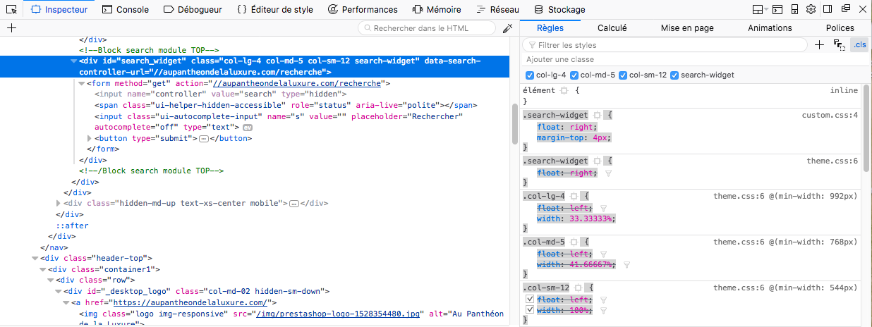

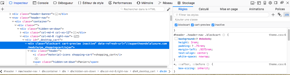

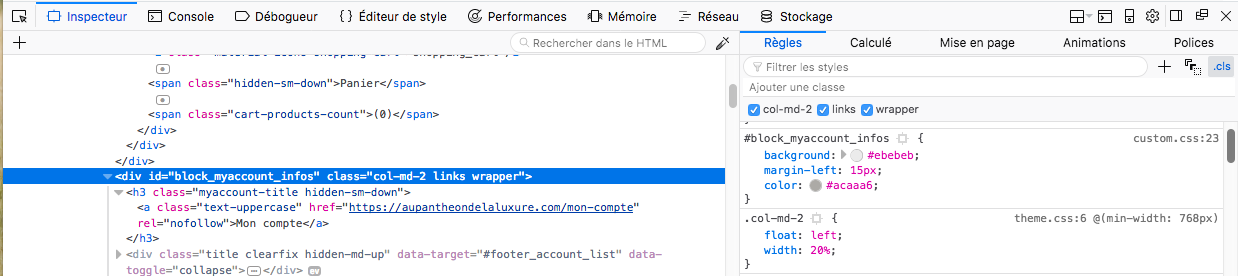

spoke Posted June 9, 2018 Share Posted June 9, 2018 bonjour En utilisant la fonction console web de firefox : je vous ai fait des copies de ces meme lignes + la preuve en image voici la ligne de code à modifier dans le theme.css :6. (impossible a trouver) #header .header-nav . blockcart background: #ebebeb; ( remplacer par : #ffffff ) height: 3rem; padding: .75rem; margin-left: .9375rem; text-align: center; white-space: nowrap; ligne de code dans le theme.css : 23 (impossible a trouver) #block_myaccount_infos { background: #ebebeb; margin-left: 15px; color: #acaaa6; } .col-md-2 { float: left; width: 20%; ligne de code dans le theme.css: 4 (impossible a trouver) .search-widget { float: right; margin-top: 4px; } .search-widget { float: right; } .col-lg-4 { float: left; width: 33.33333%; } .col-md-5 { float: left; width: 41.66667%; } .col-sm-12 { float: left; width: 100%; } Link to comment Share on other sites More sharing options...
Ced17 Posted June 9, 2018 Share Posted June 9, 2018 Bonjour, pas besoin de les chercher , quand vous les mettez dans votre custom.css, normalement cela a pour effet d’écraser la valeur d'avant. Link to comment Share on other sites More sharing options...

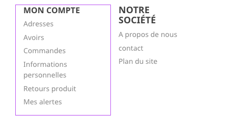

spoke Posted June 11, 2018 Share Posted June 11, 2018 bonjour jai réussi a rajouter des lignes de code dans le custom.css concernant mon compte mais , un nouveau probleme se présente dans le footer, un encadrer apparait aussi. Je dois créer une ligne de commande concernant le footer?. Link to comment Share on other sites More sharing options...
Ced17 Posted June 11, 2018 Share Posted June 11, 2018 Bonjour, Oui effectivement quand vous modifié certains éléments, comme le bloc mon compte dans votre cas, cela le modifie également partout où est greffé ce module. Il faut voir , pas avant ce soir par contre. Bonne journée Link to comment Share on other sites More sharing options...
Ced17 Posted June 11, 2018 Share Posted June 11, 2018 Pouvez-vous préciser quelle ligne de code vous avez mis dans custom.css merci. Link to comment Share on other sites More sharing options...
spoke Posted June 12, 2018 Share Posted June 12, 2018 bonjour le bloc mon compte est gréffé dans le ¨displayFooter¨ et ¨displayNav2¨. je l'ai supprimé dans le displayfooter. dans le custom.css voici les lignes de code. Et je cherche a faire la meme chose pour la barre de recherche (pour le bloc mon compte) #block_myaccount_infos { background: #ffffff; margin-left: 15px; color: #ba51f2; border :2px solid #ba51f2 } (pour le caddie) #header .header-nav .blockcart { background: #ffffff; color: #000000; border: 2px solid #ba51f2 } Link to comment Share on other sites More sharing options...

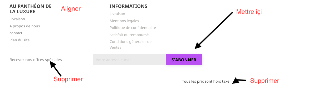

spoke Posted June 13, 2018 Share Posted June 13, 2018 bonjour j'ai réussi a modifier le header grace à vos conseils, merci je vais encore solliciter votre aide de nouveau. je m'attaque au footer. je cherche a déplacer la barre newletter et la mettre sur la même ligne que ¨informations¨ et intégrer juste en dessous les logos ¨reseau sociaux¨. .block_newletter col-lg-2 (tout est tassé) Link to comment Share on other sites More sharing options...

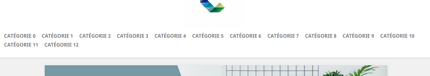

Charles98 Posted April 7, 2019 Share Posted April 7, 2019 Bonjour, je suis tout nouveau avec Prestashop, je viens de commencer un projet de site depuis deux semaines, alors je ne fais qu'apprendre depuis... mais je ne comprends pas toujours tout, j'espère devenir plus compétent avec le temps... J'ai suivi ce sujet avec intérêt car je désire aussi: 1) Insérer le module de recherche dans la barre du haut dans le thème "classic" de presta 1.7 à côté de mon panier 2) Laisser le logo à droite avec une taille décente !! 3) avoir le menu sur toute la longueur en dessous du logo.. le sujet a bien été traité ici mais malgré les explications, je n'y suis pas arrivé... J'espère qu'un membre du forum aura deux minutes pour expliquer comment faire au débutant que je suis Merci d'avance Charles Link to comment Share on other sites More sharing options...
thebigbear67 Posted April 26, 2019 Share Posted April 26, 2019 Bonjour à tous , je dois avouer ne pas avoir compris grand chose à vos explication mais personnellement j'ai fait très simple suis aller dans le back office ---> dans la section position --->>> j'ai trouver menu principal ---> j'ai cliquer sur modifier et le l'ai gréffé dans ''' displayNavFullWidth ''' ensuite j'ai juste rajouter ceci au fichier custom.css .div#_desktop_top_menu { width: 100%; text-align: center; font-size: 23px; } et c'est tout. on peu y rajouter le" text shadow " ou un font- famille pour être tranquille prévu d'origine et cela ressemblera a un truc bien. 2 Link to comment Share on other sites More sharing options...
