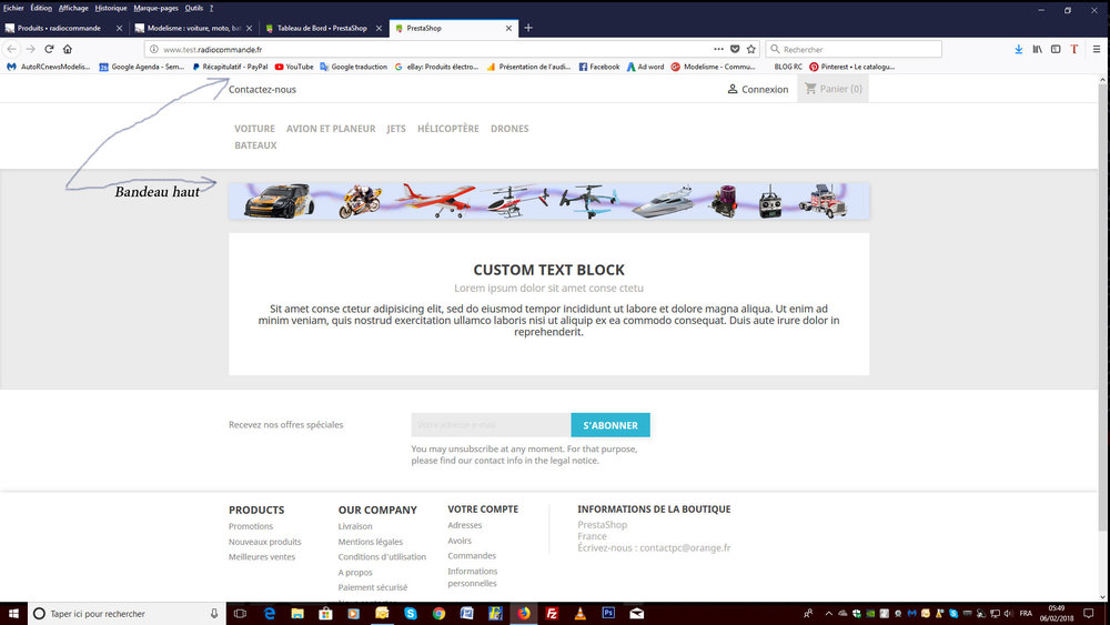

Christian69 Posted February 6, 2018 Share Posted February 6, 2018 Bonjour, je souhaite, comme montrer sur la capture d'écran que je vous joint, monter mon bandeau tout en haut de la page et je souhaite aussi élargir le menu qui est actuellement sur 2 lignes. J'ai pu virer le moteur de recherche du site qui se trouvé à DR du menu, pensant que cela libérer de la place, mais sans succès. Merci de votre aide. Link to comment Share on other sites More sharing options...

Pierre_d Posted February 6, 2018 Share Posted February 6, 2018 Vous devriez modifier le template de la page (voir dans \themes\classic\templates\layouts\layout-xxx.tpl) pour placer le bloc au-dessus de la page, mais cela va influencer l'affichage de toutes les pages de votre site. Donc pas si simple à faire... Link to comment Share on other sites More sharing options...

Ced17 Posted February 6, 2018 Share Posted February 6, 2018 Bonsoir, Après quelques essais, vous devez greffer le module Bannière sur le hook 'displayAfterBodyOpeningTag'. Allez dans apparence/ position/ greffer un module en haut a droite, sélectionner le module bannière, et choisissez dans la liste le hook ci-dessus. et ensuite, degreffer le du hook par défaut du milieu de page. Ce n'est pas fini , direction le CSS. /themes/classic/assets/css/theme.css ligne 7 colonne 6561 (suivant si vous utilisez notepad++). .carousel-inner>.carousel-item>a>img, .carousel-inner>.carousel-item>img, .img-fluid, .img-thumbnail { width: 100%; * Valeur à modifier * height: auto; Pas facile a trouver car le code est compressé. et je ne peux pas afficher d'images, car le forum bug apparemment. Pour vous aider il est en haut pas très loin vous verrez. Link to comment Share on other sites More sharing options...
Ced17 Posted February 6, 2018 Share Posted February 6, 2018 Y aura surement une modification à apporter au niveau affichage mobile. Mais on verra demain. Link to comment Share on other sites More sharing options...
