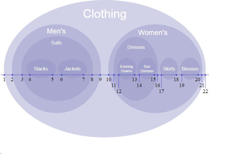

Eolia Posted January 31, 2018 Share Posted January 31, 2018 Ok donc le problème vient de ta table category qui doit être en vrac au niveau des nleft et nright. Il faut donc la reconstruire. Parfois il suffit d'ouvrir une catégorie dans le BO et de l'enregistrer, sinon il faut intervenir dans la Base de données. Link to comment Share on other sites More sharing options...

Eolia Posted January 31, 2018 Share Posted January 31, 2018 J'ai fait un post pour expliquer comment les reconstruire à la mano: https://www.prestashop.com/forums/topic/93231-ps-v14-category-table-_-what-is-nleft-et-nright-for/?do=findComment&comment=2079141 Ton serveur a du avoir un souci au moment d'un enregistrement ou un module a foutu le bordel. Tu prends ton mal en patience, tu dessines sur une feuille tes catégories avec leur ID et tu comptes... Une image pour comprendre Link to comment Share on other sites More sharing options...
