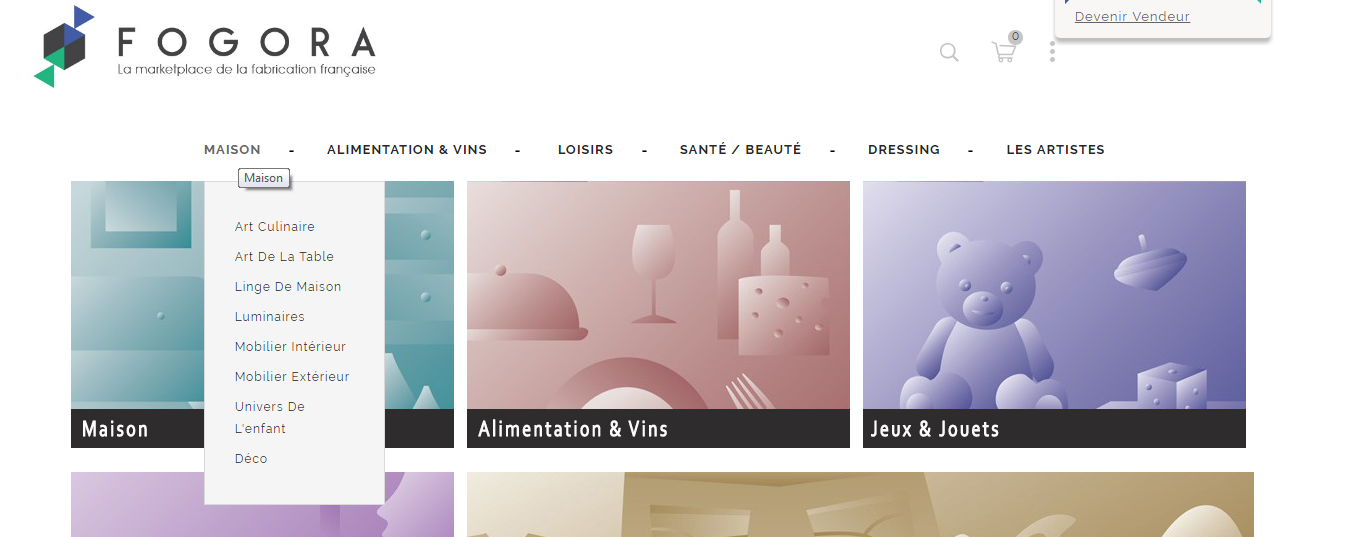

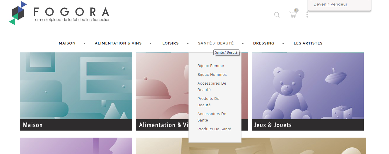

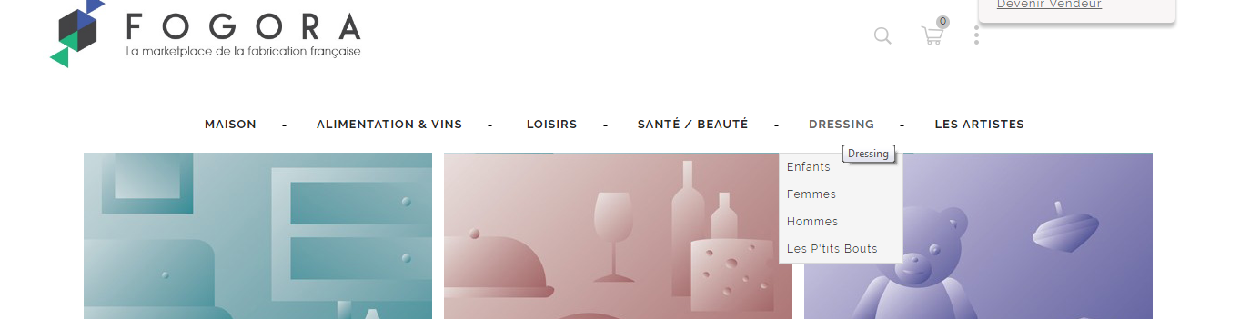

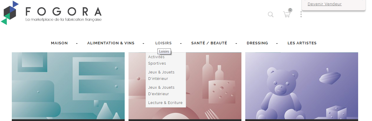

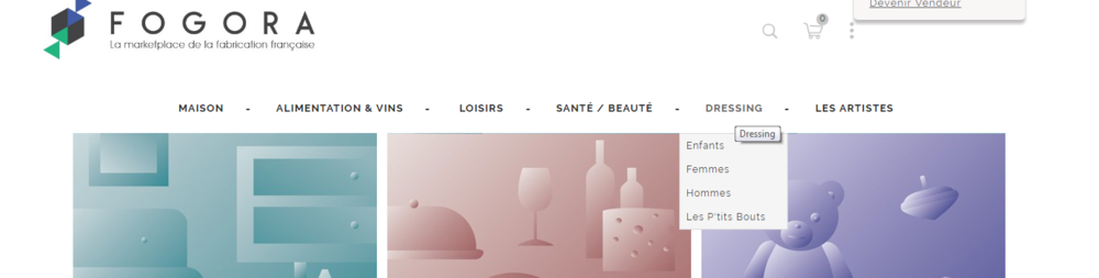

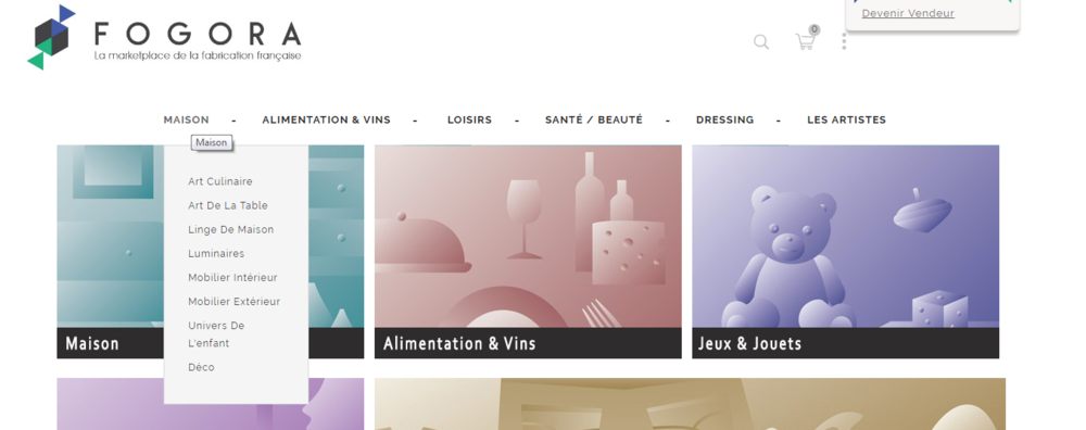

Marie- Posted January 26, 2018 Share Posted January 26, 2018 (edited) Bonjour, Encore un souci, je les remonte au fur et à mesure que j'avance dans le débug de Fogora. C'est le top menu qui me pose problème Dans ce menu : 6 catégories principales qui ont chacune (sauf pour les Artistes), leurs sous-catégories. C'est l'affichage des sous-catégories qui fonctionne mal. Pour les catégories "Maison" et "Santé/Beauté", c'est ok, les sous-catégories s'affichent correctement en Une colonne. Pour les autres catégories ce n'est pas le cas. En regardant sur Firebug, je vois que pour ces dernières la class "onecolumn" n'est pas active. Ma question : est-ce que quelqu'un a une idée de l'origine du problème et de l'endroit où je peux le résoudre ? J'ai tenté de résumer en image Par avance, merci des indications que vous pourrez me donner. Prestashop : 1.6.1.3 Hébergement : OVH Tapez marché: Modules Webkul Thème : TemplateMela retrafiqué par une dév dont je n'ai plus de nouvelles (oui elle est payée) Edited January 30, 2018 by Marie-Fogo (see edit history) Link to comment Share on other sites More sharing options...

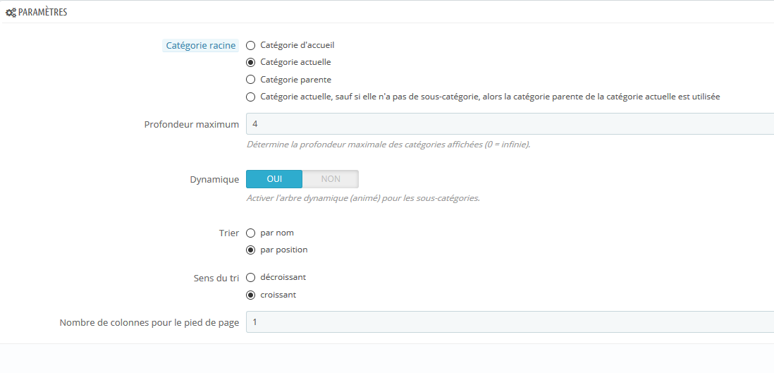

Marie- Posted January 27, 2018 Author Share Posted January 27, 2018 Bonjour Ced17, Merci de la réponse et pour l'idée Non, la configuration du block top menu ne permet pas de gérer l'affichage, seulement le contenu. Le bloc catégories quant à lui est ok, voir l'image. Quand bien même il y aurait une configuration de l'affichage dans un module, il me semble qu'elle plante dans la mesure où elle ne s'applique correctement qu'à 2 catégories sur 6 ? Link to comment Share on other sites More sharing options...

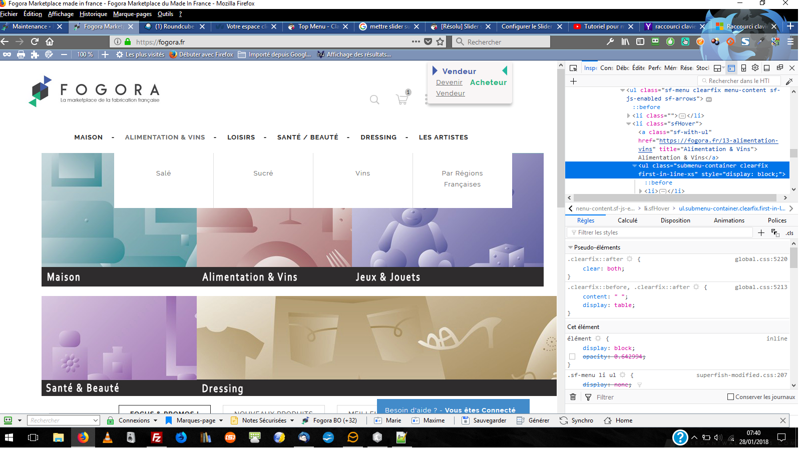

Ced17 Posted January 28, 2018 Share Posted January 28, 2018 Bon ça ne fonctionne plus, et il y a une erreur dans votre code aussi voir image. C'est .sf-menu Je vais revoir ça, car c'est revenu comme avant. hier c’était bien mais aujourd'hui, non . Le code est bien en place pourtant! Link to comment Share on other sites More sharing options...
Ced17 Posted January 28, 2018 Share Posted January 28, 2018 Bon alors on va modifier aussi d'autres classes.(Pensez à garder les originaux pour pouvoir les remettre dans l'éventualité) En 1er: /themes/PRS070171/css/modules/blocktopmenu/css/superfish-modified.css ligne 280 .sf-menu > li > ul > li { /* display: table-cell; */ *mettre en commentaires* padding: 0; *valeur à modifier* vertical-align: top; width: 200px; border-left: 1px solid #dfdfdf; En 2ème: /themes/PRS070171/css/modules/blocktopmenu/css/superfish-modified.css ligne 245 .sf-menu li li ul .sfHover{ *ligne 245 rajouter .sfHover* position: static; display: block !important; opacity: 1 !important; background: none; padding: 6px 0px 0; -webkit-box-shadow: rgba(0, 0, 0, 0) 0px 0px 0px; -moz-box-shadow: rgba(0, 0, 0, 0) 0px 0px 0px; box-shadow: rgba(0, 0, 0, 0) 0px 0px 0px; } Penser à bien mettre le code comme dit (majuscule, minuscule et ordre) Bonne journée Link to comment Share on other sites More sharing options...
