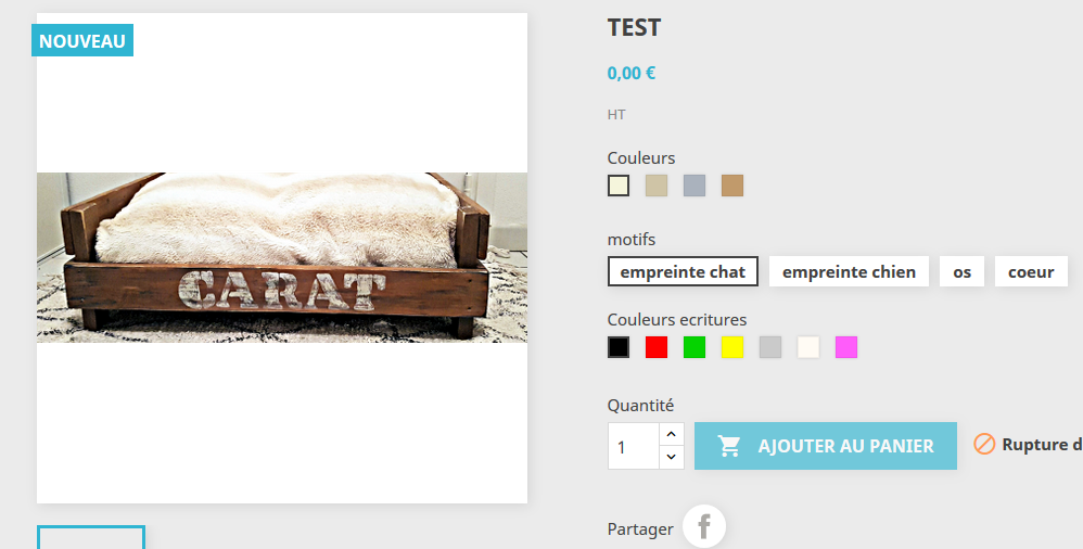

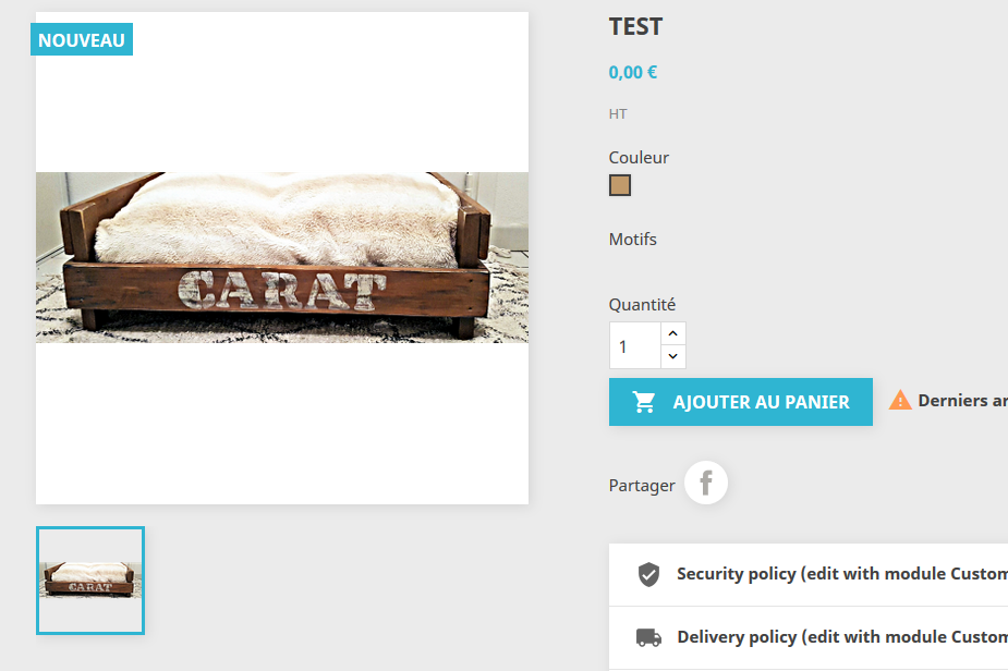

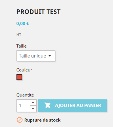

Virginie Posted January 19, 2018 Share Posted January 19, 2018 Bonsoir, Désolée de vous déranger mais la je commence à sécher pour trouver une solution. Voila, lorsque je mets un seul attribut sur mon produit, exemple motif, cela fonctionne très bien (cf attribut site ok). Or, si je rajoute un autre attribut dans mon produit ou essaie d'en mettre plusieurs, par exemple couleur, "couleur" apparait et pour "motifs" les attributs n'apparaissent pas .... (cf beug attribut site) Je ne comprends pas, les réglages ont l'air ok et si un seul attribut, peut importe lequel, cela fonctionne.. Si quelqu'un à une idée je serai preneuse Merci d'avance pour votre aide Virginie Link to comment Share on other sites More sharing options...

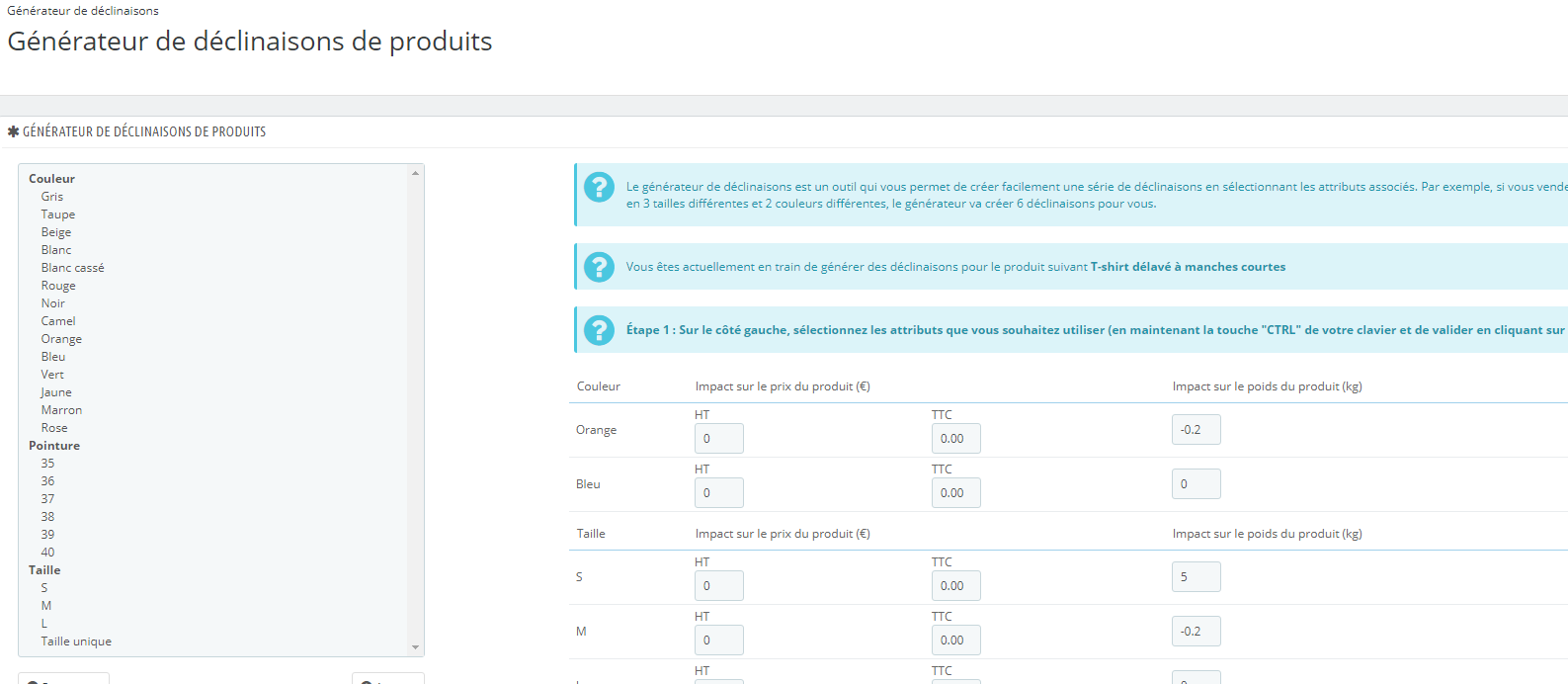

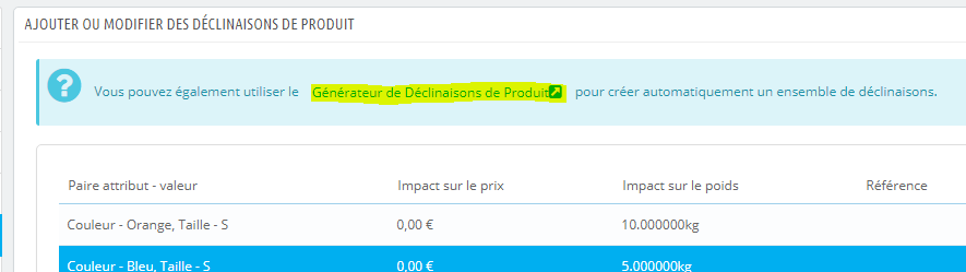

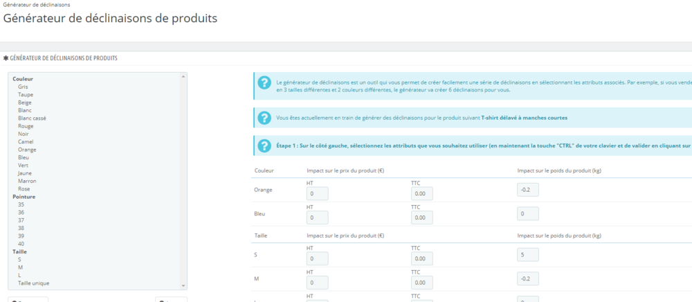

Eolia Posted January 19, 2018 Share Posted January 19, 2018 Dans la 1.7 je ne sais pas (je ne soutiens pas cette version) mais dans la 1.6 c'est comme ça: Vous sélectionnez à gauche les attributs souhaités, vous les ajoutez et fous cliquez sur "Générer ces déclinaisons" Link to comment Share on other sites More sharing options...

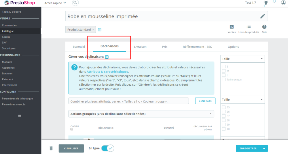

Virginie Posted January 19, 2018 Author Share Posted January 19, 2018 Merci votre aide ! malheureusement ca ne me propose pas ça dans la 1.7 juste en classique apparemment ... Link to comment Share on other sites More sharing options...
Ced17 Posted January 19, 2018 Share Posted January 19, 2018 Bonsoir, Normalement ça devrait le faire, il faut comme il dise d'abord crée les déclinaisons où il faut, et ensuite les sélectionner sur la droite directement dans la fiche produit concerné puis générer. Link to comment Share on other sites More sharing options...

Virginie Posted January 19, 2018 Author Share Posted January 19, 2018 effectivement je les créaient 1 par 1 et je pense que cest pour cela que ca ne fonctionnait pas. Je viens d'effectuer le meme procesus mais par import directement et cela fonctionne! je suis trop contente c'est vous qui m'avez induit sur le bon chemin merci merci pour votre aide ! je n'en voyait pas le bout 1 Link to comment Share on other sites More sharing options...
Eolia Posted January 20, 2018 Share Posted January 20, 2018 Une par une, ça n'a jamais fonctionné. Dans le cas ou l'on en veut que quelques-unes, il faut générer l'ensemble puis supprimer celles qu'on ne veut pas. Link to comment Share on other sites More sharing options...

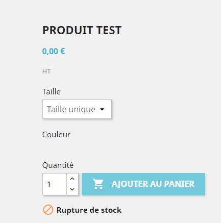

nvp Posted February 14, 2018 Share Posted February 14, 2018 Bonjour à tous. J'ai le même souci que Virginie à rencontrer. Je sélectionnes pourtant bien tous les attributs de la liste et les généres mais rien n'y fait. 1 seul s'affiche comme sur cet exemple : http://spectacle-enfants.net/index.php?id_product=11&id_product_attribute=2302&rewrite=le-noel-enchante&controller=product#/671-test-frais Vous n'avez rien dans test. Par contre si vous changer l'ordre des attributs et que je met test à la place de sonorisation, test alors test fonctionne !! Je ne comprend pas le truc !! S'agit t il d'un beug ! Cordialement Link to comment Share on other sites More sharing options...
