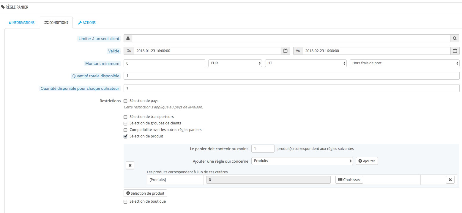

jnbteste Posted January 19, 2018 Share Posted January 19, 2018 Bonjour, Comment peut-on faire un code promo valable uniquement sur un produit ? C'était possible sur la 1.4. Sur une 1.6, on peut faire une remise "Le panier doit contenir au moins X produit(s) correspondant aux règles suivantes". Cela veut donc dire que le produit doit contenir au moins X produits pour que la réduc soit valide. En utilisant cette option, la réduction s'applique à tout le panier, ce qui n'est pas cool. Y'a-t-il une solution ? Merci Link to comment Share on other sites More sharing options...

jnbteste Posted January 22, 2018 Author Share Posted January 22, 2018 Je ne trouve pas d'option "Règles d'application de la réduction", je n'ai que "Restrictions" avec les champs mentionnés dans mon premier message. J'ai même fait une recherche dans le code source de la page pour être sûr de ne pas avoir loupé l'option dont tu parles :s Link to comment Share on other sites More sharing options...
carlitos666 Posted January 23, 2018 Share Posted January 23, 2018 Bonjour, Je vous ai mis une impression d'écran pour exemple : Link to comment Share on other sites More sharing options...
jnbteste Posted January 23, 2018 Author Share Posted January 23, 2018 Merci. En fait je cherchais à cet endroit. La partie de ta capture permet effectivement de faire ce que je ne souhaite pas : s'il y a au moins X produits sélectionnés, alors on applique la réduc à tout le panier. Je souhaite appliquer la réduction uniquement sur le produit que j'ai choisi. J'ai trouvé l'option dans actions. Il faut choisir le type de réduc (montant ou %) et ensuite s'affiche un choix "produit spécifique". Je vois tellement souvent ce formulaire que je n'avais jamais remarqué l'option Merci pour vos réponses Link to comment Share on other sites More sharing options...
