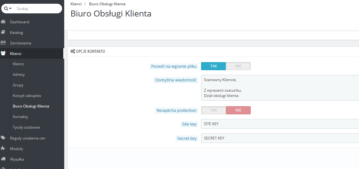

atomek Posted March 22, 2018 Share Posted March 22, 2018 W załączniku udostępniam łatkę która robi prostą integracje recaptcha z formularzem kontaktowym. Zawartość paczki należy skopiować na serwer. Nadpisywania w sklepie muszą być włączone, trzeba wyczyścić cache/usunąc plik class_index.php z folderu cache. Klucze recaptcha wpisujemy w panelu admina w Klienci->Biuro Obsługi Klienta, w sekcji Opcje Kontaktu. Łatka była robiona dla wersji 1.6.1.18, w starszych wersjach chyba też powinna działać recaptcha-integracja.zip 1 Link to comment Share on other sites More sharing options...
IGD Posted March 25, 2018 Share Posted March 25, 2018 (edited) On 22.03.2018 at 12:36 PM, atomek said: W załączniku udostępniam łatkę która robi prostą integracje recaptcha z formularzem kontaktowym. Zawartość paczki należy skopiować na serwer. Nadpisywania w sklepie muszą być włączone, trzeba wyczyścić cache/usunąc plik class_index.php z folderu cache. Klucze recaptcha wpisujemy w panelu admina w Klienci->Biuro Obsługi Klienta, w sekcji Opcje Kontaktu. Łatka była robiona dla wersji 1.6.1.18, w starszych wersjach chyba też powinna działać recaptcha-integracja.zip Czy mam wejść w to miejsce aby wpisać teraz kody re captcha? (secret key? czy Site key ?) Ponieważ po usunięciu pliku z folderu cache, po wejściu w wiele zakładek w panelu admina nie moge wyswietlić strony Edited March 25, 2018 by IGD (see edit history) Link to comment Share on other sites More sharing options...
atomek Posted March 26, 2018 Share Posted March 26, 2018 11 godzin temu, IGD napisał: Czy mam wejść w to miejsce aby wpisać teraz kody re captcha? (secret key? czy Site key ?) Ponieważ po usunięciu pliku z folderu cache, po wejściu w wiele zakładek w panelu admina nie moge wyswietlić strony Pola do wpisania kluczy powinny się pojawić w "Klienci -> Biuro obsługi klienta", tak jak na obrazku poniżej. Zobacz czy w Parametry zaawansowane -> Wydajność masz włączone nadpisywania. Opcje "Wyłącz wszystkie nadpisywania" ustaw na "Nie". Na górze strony jest guzik "Wyczyść pamięć podręczna" - możesz też to zrobić. Link to comment Share on other sites More sharing options...

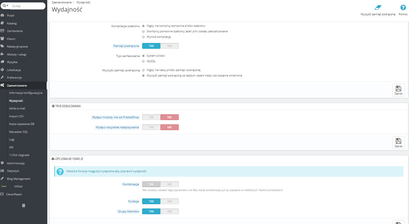

IGD Posted March 26, 2018 Share Posted March 26, 2018 6 minutes ago, atomek said: Pola do wpisania kluczy powinny się pojawić w "Klienci -> Biuro obsługi klienta", tak jak na obrazku poniżej. Zobacz czy w Parametry zaawansowane -> Wydajność masz włączone nadpisywania. Opcje "Wyłącz wszystkie nadpisywania" ustaw na "Nie". Na górze strony jest guzik "Wyczyść pamięć podręczna" - możesz też to zrobić. Sprawdzałem, miałem ustawione na 'nie' i usunąłem pamieć podręczna. Wciąż nie mam w zakładce klienta 'Biuro Obsługi Klienta' Link to comment Share on other sites More sharing options...
atomek Posted March 26, 2018 Share Posted March 26, 2018 Jak wygląda u Ciebie teraz strona "Biuro obsługi klienta"? Podeślij zrzut ekranu. Gdzie skopiowałeś zawartość paczki? Do jakich folderów? Link to comment Share on other sites More sharing options...
IGD Posted March 26, 2018 Share Posted March 26, 2018 Just now, atomek said: Jak wygląda u Ciebie teraz strona "Biuro obsługi klienta"? Podeślij zrzut ekranu. Gdzie skopiowałeś zawartość paczki? Do jakich folderów? Pliki nadpisywałem za kazdym razem idąc po folderach ktore byly w archiwum Sęk w tym że nie mam w liscie 'Biuro obsługi klienta' tylko stare 'Obsluga klienta' podczas próby otwarcia 'Obsluga klienta' pokazuje mi sie strona : Ta strona nie działa Serwer jkbygg.webd.pl nie może teraz obsłużyć tego żądania. HTTP ERROR 500 Link to comment Share on other sites More sharing options...
atomek Posted March 26, 2018 Share Posted March 26, 2018 A konkretnie do jakich folderow? Plik z paczki: override\controllers\admin\AdminCustomerThreadsController.php powinien trafić do /override/controllers/admin/AdminCustomerThreadsController.php Plik z paczki: override\controllers\front\ContactController.php powinien trafić do override/controllers/front/ContactController.php Po prostu skopiuj cały folder override do głównego folderu Twojego sklepu na serwerze. Jeżeli nadpisałeś te pliki w folderze /controllers, to musisz przywrócić ich oryginalne wersje. Link to comment Share on other sites More sharing options...
IGD Posted March 26, 2018 Share Posted March 26, 2018 15 minutes ago, atomek said: Jeżeli nadpisałeś te pliki w folderze /controllers, to musisz przywrócić ich oryginalne wersje. Ok wiec tak, napewno pliki trafiły do odpowiednich folderów, tylko teraz nie rozumiem dlaczego zalecasz przywrócić oryginalne pliki skoro wyżej polecasz je nadpisać plikami z archiwum ? Link to comment Share on other sites More sharing options...
atomek Posted March 26, 2018 Share Posted March 26, 2018 5 minut temu, IGD napisał: Ok wiec tak, napewno pliki trafiły do odpowiednich folderów, tylko teraz nie rozumiem dlaczego zalecasz przywrócić oryginalne pliki skoro wyżej polecasz je nadpisać plikami z archiwum ? Napisałem Jeżeli... Nie wiem gdzie te pliki skopiowałeś, nie podałeś lokalizacji. Zwróć uwagę na ścieżki. Link to comment Share on other sites More sharing options...
IGD Posted March 26, 2018 Share Posted March 26, 2018 19 minutes ago, atomek said: Napisałem Jeżeli... Nie wiem gdzie te pliki skopiowałeś, nie podałeś lokalizacji. Zwróć uwagę na ścieżki. Ok rozumiem, więc pliki skopiowane są do odpowiednich folderów i mimo to nie mogę wejść do zakładki 'Biuro obsługi klienta' Link to comment Share on other sites More sharing options...

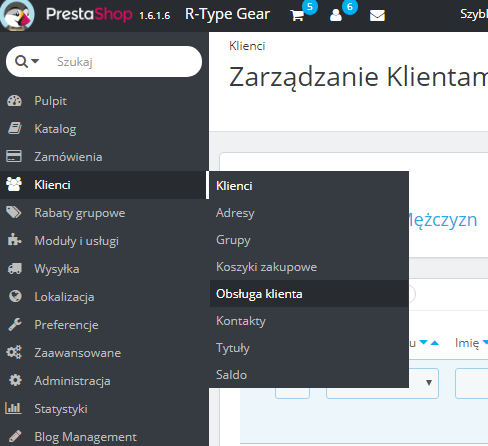

Tra Posted April 3, 2018 Share Posted April 3, 2018 Dnia 22.03.2018 o 12:36 PM, atomek napisał: W załączniku udostępniam łatkę która robi prostą integracje recaptcha z formularzem kontaktowym. Zawartość paczki należy skopiować na serwer. Nadpisywania w sklepie muszą być włączone, trzeba wyczyścić cache/usunąc plik class_index.php z folderu cache. Klucze recaptcha wpisujemy w panelu admina w Klienci->Biuro Obsługi Klienta, w sekcji Opcje Kontaktu. Łatka była robiona dla wersji 1.6.1.18, w starszych wersjach chyba też powinna działać recaptcha-integracja.zip Cześć, mam wersje 1.7.2.4, skopiowałem Twoje pliki, nadpisywania ustawiłem jak napisałeś, w menu "Obsługa klienta" wypełniłem oba pola z kluczami recaptcha, niestety w formularzu kontaktowym captcha się nie pojawiła ale przy próbie wysłania wiadomości przez niego wyrzuca mi Captcha error!!! Captcha error co zrobiłem źle ? przez święta miałem kilkadziesiąt wiadomości wszystkie z domen *.ru, musze szybko coś z tym zrobić :/ Link to comment Share on other sites More sharing options...
atomek Posted April 3, 2018 Share Posted April 3, 2018 30 minut temu, Tra napisał: Cześć, mam wersje 1.7.2.4, skopiowałem Twoje pliki, nadpisywania ustawiłem jak napisałeś, w menu "Obsługa klienta" wypełniłem oba pola z kluczami recaptcha, niestety w formularzu kontaktowym captcha się nie pojawiła ale przy próbie wysłania wiadomości przez niego wyrzuca mi Captcha error!!! Captcha error co zrobiłem źle ? przez święta miałem kilkadziesiąt wiadomości wszystkie z domen *.ru, musze szybko coś z tym zrobić :/ Zakładam że wszystko zrobiłeś dobrze. Łatka była robiona dla wersji 1.6, w Prescie 1.7 działać chyba nie będzie (bez przeróbek). Link to comment Share on other sites More sharing options...
