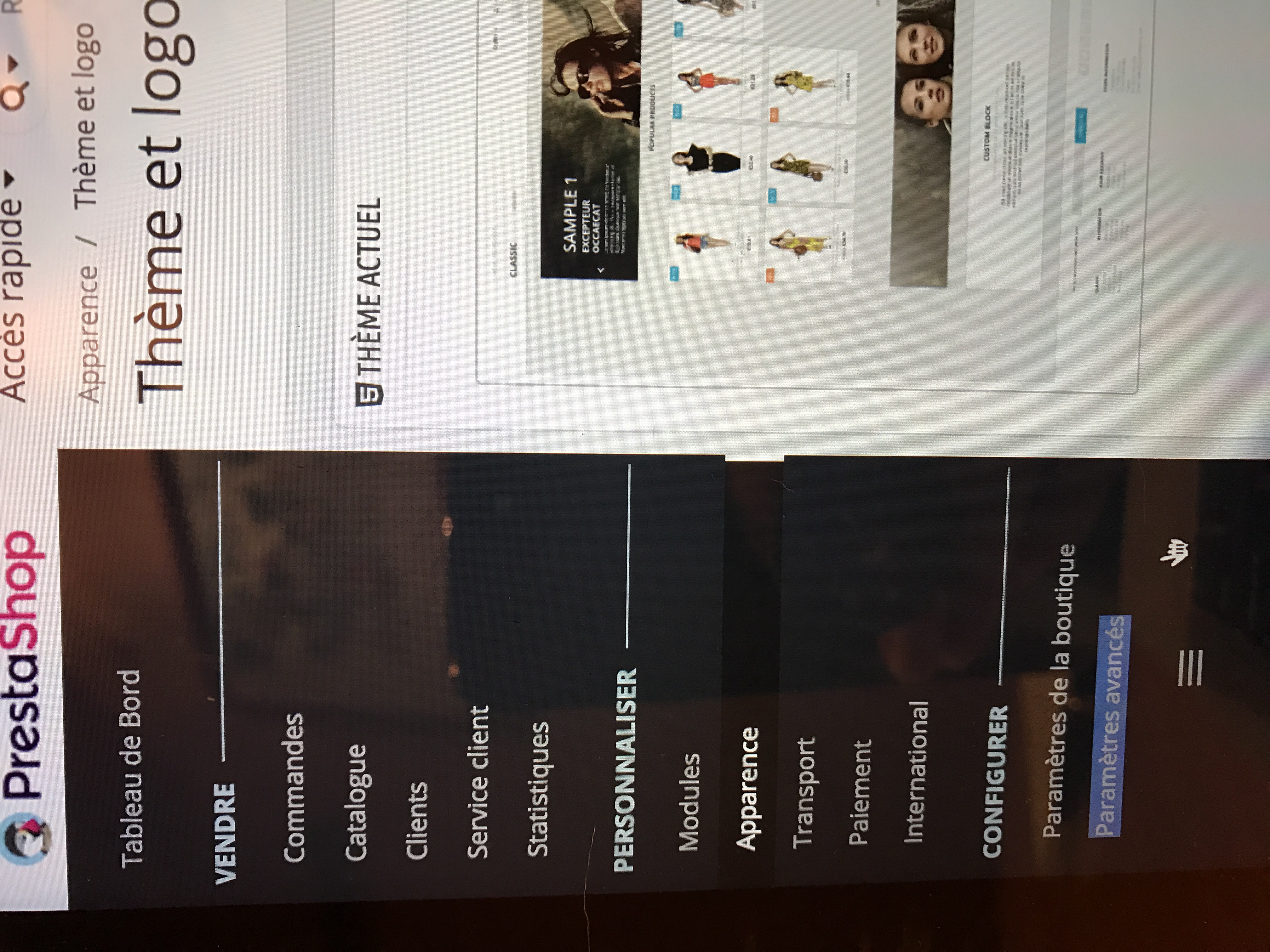

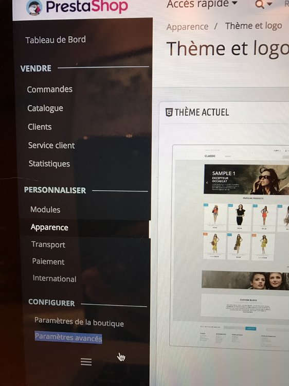

Ambre Posted January 5, 2018 Author Share Posted January 5, 2018 Merci @Tirips pour ton aide. Cependant je suis plus confuse encore, car il semblerait qu'il n'y ait pas de "préférence" sur mon tableau de bord, j'ai pourtant ouvert tous les onglets, je ne le trouve nulle part, je commence à me demander si j'ai la bonne version ou je suis si nulle que ça Link to comment Share on other sites More sharing options...
Tirips Posted January 5, 2018 Share Posted January 5, 2018 Voilà pourquoi la charte indique qu'il faut préciser sa version Prestashop.... je parie que tu es en 1.7 !! Si c'est le cas, je mets mon joker, c'est une version vraiment différente des autres. Google est ton ami : tape "prestashop+1.7+maintenance" dans ton moteur de recherche préféré (la requête "prestashop+xx" deviendra vite ta requête courante...) Link to comment Share on other sites More sharing options...

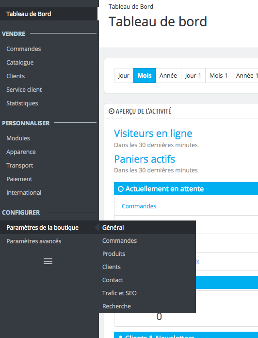

Tirips Posted January 5, 2018 Share Posted January 5, 2018 T'es bien en 1.7 (précise à chaque fois que tu fais une recherche ou que tu questionnes sur le forum !). Regarde la pièce jointe, il faut désactiver la boutique dans Paramètres + Général. 1 Link to comment Share on other sites More sharing options...
Ambre Posted January 5, 2018 Author Share Posted January 5, 2018 Merciiiiiiii! Ça y est! Donc oui je suis plutôt très nulle...Et vraiment désolée pour ne pas avoir précisé la version...c'est comme si j'apprenais à nager, je patauge complètement... Dans la foulée, une question sur les langues, pour l'instant le mien est seulement en français, est-il possible d'en rajouter? Link to comment Share on other sites More sharing options...
