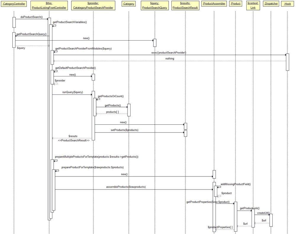

    • La solution que je propose, c'est d'ajouter le paramètre "&id_category=39" au moment où cette URL est préparée. En attaché, j'ai mis un diagramme de séquence UML qui décrit comment CategoryController construit la liste des produits à afficher. Tout en bas à gauche, on voit que la classe Product appelle getProductLink().
    • Grâce à ce schéma, on voit aussi que l'on peut intervenir à plusieurs niveaux pour ajouter le paramètre id_category=39 à l'URL. Le problème, c'est qu'il faut avoir accès à CategoryController->category->id_category pour en avoir la valeur.
    • Deux façons:
      • A l'intérieur de CategoryController: $this->category->id_category;
      • Depuis n'importe quelle autre classe du schema UML:
        $category = $this->context->controller->getCategory();
        $id_category = $category->id;
        $link = $link.'&id_category='.$id_category;
Merci de me dire si je me trompe avant que j'explique la solution que j'ai appliquée ;).
prestashop_product_default_search_sequence_diagram.thumb.jpg.c2606aedc9e45fad33b4d1742758b7fb.jpg
