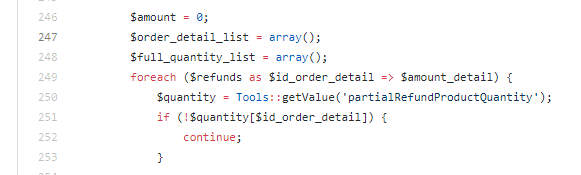

Ced17 Posted December 5, 2017 Share Posted December 5, 2017 Bonsoir Nico95, Le 04/12/2017 à 5:27 PM, Nico95 a dit : Tout aide sera la bienvenue ^^ ... (Ced17 ?? ) C'est très gentil, mais je ne suis hélas pas assez calé pour résoudre des erreurs php. Cependant, j'aime bien fouiner pour trouver une solution . Dans mon module pré-installé Oyst sur une version 1.6.1.11, et version de module V 1.1.0, j'ai ceci a la ligne 247 tandis que sur le fichier de doekia, c'est comme ceci: Donc sur ma version, j'ai bien les [. Que dit votre version a vous? pouvez-vous afficher la ligne pour comparer? Pour ce qui est du problème de suppression ou modification de fichier sur votre serveur, peut-être simplement des droits d'accées à modifier. Bonne soirée. Link to comment Share on other sites More sharing options...

doekia Posted December 6, 2017 Share Posted December 6, 2017 Mais pourquoi tous les kevins de l'univers se lancent à écrire du code? C'est un nouveau concept de télé-réalité ou quoi? Ce module est censé être compatible ps 1.5 -> 1.7 donc min php version 5.3 et là clairement cette ligne ne respecte pas ce minimum. $order_detail_list[$id_order_detail]['quantity'] = (int)Tools::getValue('partialRefundProductQuantity')[$id_order_detail]; Très probablement qu'en écrivant cela comme ceci, cela fonctionnera mieux: $q = Tools::getValue('partialRefundProductQuantity'); $order_detail_list[$id_order_detail]['quantity'] = (int)(isset($q[$id_order_detail])?$q[$id_order_detail]:0); Bon le problème est quand même lié à ta version de php qui n'admet pas de passer le retour d'une fonction en référence. Link to comment Share on other sites More sharing options...
