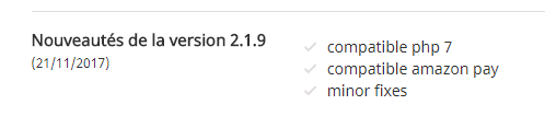

J'ai mis à jour le module Mondial Relay v 2.1.8 vers 2.1.9 et j'ai eu un soucis d'affichage ou de validation des points relais. Alors j'ai désinstallé le module. Puis j'ai voulu le réinstaller et j'ai un message d'erreur sur la page des modules :

Attention, problème avec la version 2.1.9 (chez moi en tout cas)
- en mode Widget , on peut choisir un point relais mais ne valide pas "veuillez sélectionner un point relais"
- en mode Normal , aucuns points relais s'affiche ça mouline dans le vide
donc version non utilisable pour moi
