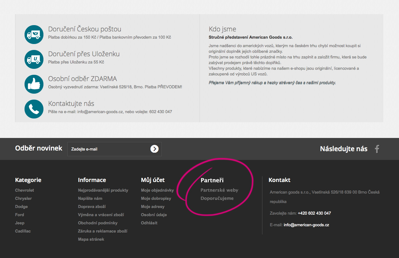

freshynek Posted November 21, 2017 Author Share Posted November 21, 2017 Změnu footeru bych chtěl udělat čistě pomocí override, aby změna zůstala zachována i po updatu PS. Chci vytvořit článek v CMS a na ten pak odkazovat v nové sekci Odkazy, linkem Partnerské weby - viz příloha. Duplikoval jsem složku themes/sablona/modules/blockmyaccountfooter a prejmenoval ji na blockodkazyfooter. Uvnitř složky jsem taktéž přejmenoval soubor tpl na blockodkazyfooter.tpl - soubor jsem editoval zmenšil jeho šíři na 2 sloupce a vložil odkaz. Zmenšil jsem i šíři ostatních modulů na 2 sloupce aby se vše vlezlo vedle sebe. Teď nevím, jak tento upravený modul dostat do footeru. Link to comment Share on other sites More sharing options...
