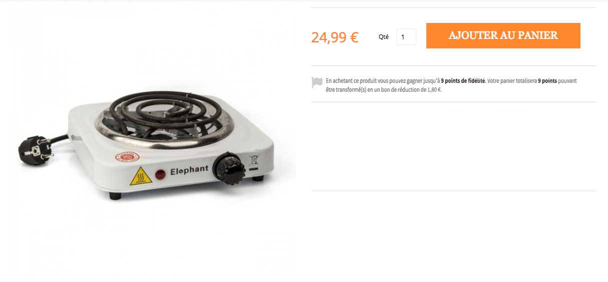

pakstyle Posted November 3, 2017 Share Posted November 3, 2017 Bonjour, Je fais appel a vous, car après pas mal de modification (grace à l'aide du forum) j'arrive à la fin. Cependant j'ai un petit souci je souhaite afficher le module programme de fidélité sur ma page produit. Mais en installant le module je ne le vois pas s'afficher sur la page. J'ai vérifié la présence du module dans les positions est il est situé dans "displayProductTabContent" cependant j'ai un doute dois-je modifer l'emplacement via les hooks ? Link to comment Share on other sites More sharing options...
doekia Posted November 4, 2017 Share Posted November 4, 2017 Heu... ta copie d'écran possède le module. Tu devrais changer de lunettes: Link to comment Share on other sites More sharing options...
pakstyle Posted November 5, 2017 Author Share Posted November 5, 2017 Je te remercie de ta réponse mais c'est pour montré que c'est comme ça que je le souhaite sur ma page produit. J'ai mis une copie d'écran pour que ça soit plus explicite. Link to comment Share on other sites More sharing options...
doekia Posted November 5, 2017 Share Posted November 5, 2017 Le module ne s'accroche pas sur displayProductTabContent, mais sur extraRight, le plus simple est surement de faire un reset du module, et de vérifier le thème pour qu'il affiche justement le {$HOOK_EXTRA_RIGHT} Link to comment Share on other sites More sharing options...
pakstyle Posted November 6, 2017 Author Share Posted November 6, 2017 Doekia quand tu dit de vérifier dans le theme qu'il affiche {$HOOK_EXTRA_RIGHT}, que veut tu dire par là je viens de faire une réinitialisation du module mais toujours rien. Link to comment Share on other sites More sharing options...
doekia Posted November 6, 2017 Share Posted November 6, 2017 regarde dans ton fichier themes/<ton-theme>/product.tpl Link to comment Share on other sites More sharing options...
pakstyle Posted November 11, 2017 Author Share Posted November 11, 2017 doekia j'ai bien le {$HOOK_EXTRA_RIGHT}, dans le product.tpl, j'ai réinitialiser le module mais toujours pas visible. Link to comment Share on other sites More sharing options...
pakstyle Posted November 12, 2017 Author Share Posted November 12, 2017 J'ai résolu mon problème, j'ai rajouter le code avec l'emplacement du module sur le theme par défaut que j'ai recopier dans mon theme. J'ai recompiler les templates et vider le cache et c'est apparru la ou je voulais. Merci Doekia pour m'avoir mis sur la piste. Link to comment Share on other sites More sharing options...
