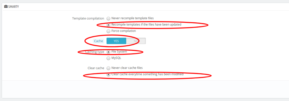

doekia Posted November 1, 2017 Share Posted November 1, 2017 Moi je vois surtout 3s+ de TTFB, ça c'est très très lent et plutot anormal même pour un mutus Vérifie que dans la partie Paramètres avancés > performances tu as bien les réglages suivant: Si c'est bien le cas alors il faut creuser pour comprendre pourquoi ton site est si lent Link to comment Share on other sites More sharing options...
b-w-p Posted November 1, 2017 Author Share Posted November 1, 2017 (edited) bonjour doekia, merci de ton retour, mais tout est bien comme tu l'indiques, donc cela n'est pas ce qui coince. merci de votre aide, moi aussi je tourne en rond ! bonne journée bwp pour info gmetrix sans minicslider : https://gtmetrix.com/reports/b-w-p-distribution.com/816S7sYg Edited November 1, 2017 by b-w-p (see edit history) Link to comment Share on other sites More sharing options...
