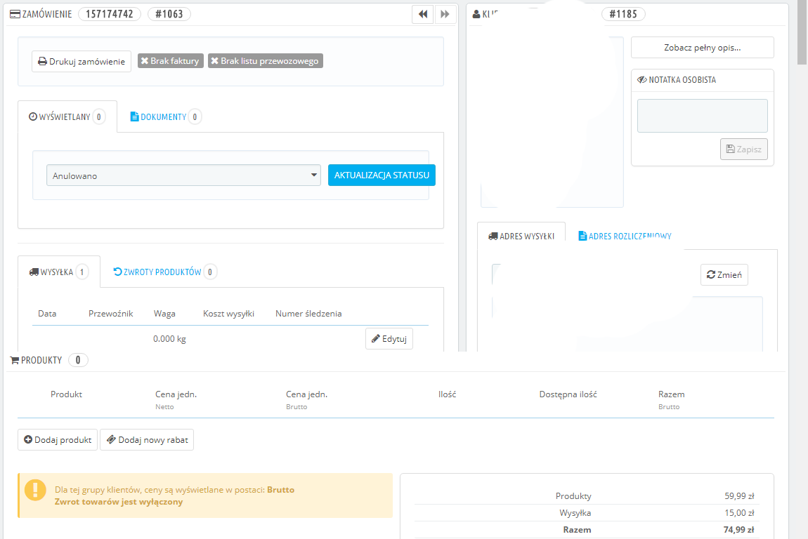

Cześć wszystkim!
Od pewnego czasu pojawia się notorycznie błąd związany z pustymi zamówieniami.  Nie ukazuje się żaden sposób dostawy oraz płatności, jak i nie widać produktów, natomiast ceny naliczone są prawidłowo (zdjęcia w załącznikach). Szczerze mówiąc nie mam zielonego pojęcia dlaczego tak się dzieje, a dzwonienie do klientów z pytaniem co zamówili nie wygląda dobrze... W koszykach zakupowych czasami są produkty z zamówienia, a czasem ich nie ma.
Osobiście tworzyłam ten sklep i dopiero od jakiegoś czasu ten błąd się pojawia, a nie znalazłam odpowiedzi w internecie :(
Czy ktoś tutaj z obecnych mógłby mi pomoc? nie ukrywam iż to bardzo ważna sprawa dla mnie :(

To nie do końca rozwiąże problem istniejący tylko spowoduje że nie będzie się on pogłębiał, teraz najlepiej zmienić wartość auto increment w bazie dl koszyka tak aby pominąć pousuwane zamówienia.
Odnośnie kwestii prawnych to przy kontroli US może wyglądać tak że inspektor poprosi o pokazanie zamówień i tam będzie zamówienie numer 5, numer 6, numer 8 - a gdzie numer 7? Pieniążki na lewo wzięte bez nabijania na kasie fiskalnej?
I weź się wytłumacz komuś kto z chęcią wlepi Ci mandat.
